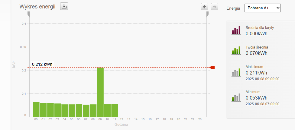

    Elektryka interesowała tylko praca falownika, bo za to skasował 5 stów. Dziś odłączyłem PV i jak dotąd nie widzę, aby cokolwiek odbiegało od normy.
    Wykres słupkowy przedstawiający zużycie energii elektrycznej w kWh w ciągu doby, z zaznaczonym najwyższym poborem o godzinie 09:00.
    [Edycja]
    Jednak pobór energii też zaniża. Wczoraj powinienem zużyć około 8-10 kWh a pobrało tylko 4,14. Wysłałem do operatora zgłoszenie o błędnych wskazaniach licznika. Nie zamykam wątku do wyjaśnienia sprawy.

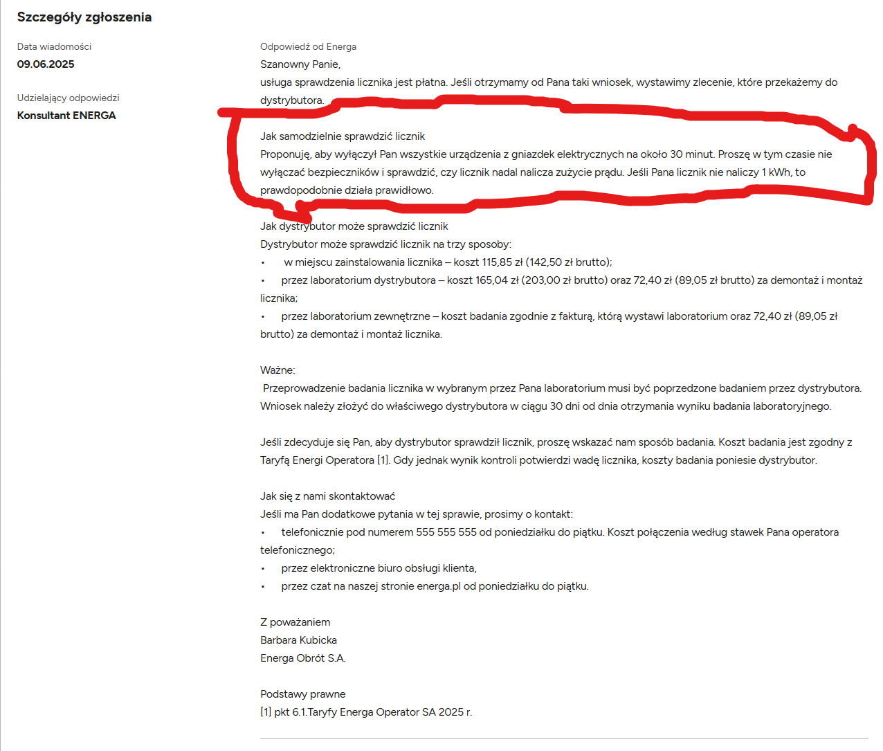

    Odrzucono zgłoszenie, dopiero drugie, bardziej stanowcze, doczekało się odpowiedzi, że w ciągu 14 dni ustalą termin kontroli licznika. I teraz najlepsze: Jak komuś nie wiadomo skąd wyjdzie dodatkowy pobór jednego megawata, to wg. Energa jest wszystko w porządku. Przeczytajcie sami:
    Sofar KTL-X 8.8, Energa – nagły wzrost autokonsumpcji, zaniżony eksport do sieci
    Noż k...a! Jak po wyłączeniu wszystkiego w ciągu pół godziny naliczy mniej niż 1 kWh, to jest ok. Policzmy: 30 dni to 720 godzin, 1440 "półgodzin". 1 MWh straty mieści się spokojnie w normie z zapasem! Ciekawe, czy w drugą stronę też tak działa?
