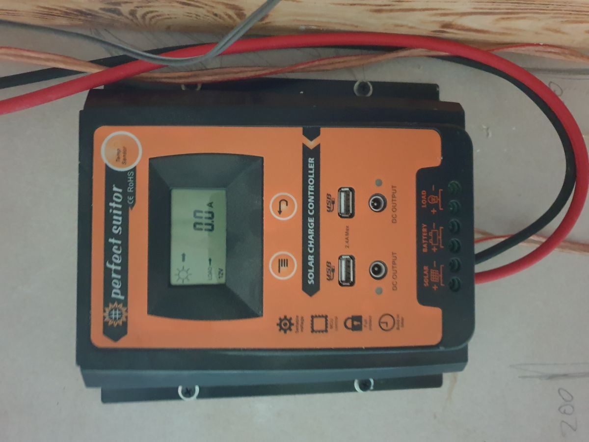

    Witam, mam taki zestaw fotowoltaiczny: 2 x aku 100 Ah żelowe
    https://allegro.pl/oferta/akumulator-zelowy-1...ie-rozladowanie-marine-ups-kamper-17344451711
    2 x panel 580 W
    https://allegro.pl/oferta/panel-fotowoltaiczny-sunpro-580w-n-type-bifacial-silver-16449967900
    i jakiś chiński regulator ładowania, pisało, że MPPT, ale to chyba PWM
    Pomarańczowy regulator ładowania fotowoltaicznego z wyświetlaczem LCD i kilkoma portami USB, zamontowany na ścianie.
    i chciałem go zmienić na taki https://allegro.pl/oferta/regulator-solarny-m...-bluetooth-volt-polska-nowy-model-12266936917
    czy będzie dobry? Z góry dziękuję za odpowiedź.

    instalacja 12v panele polaczone rownolegle
