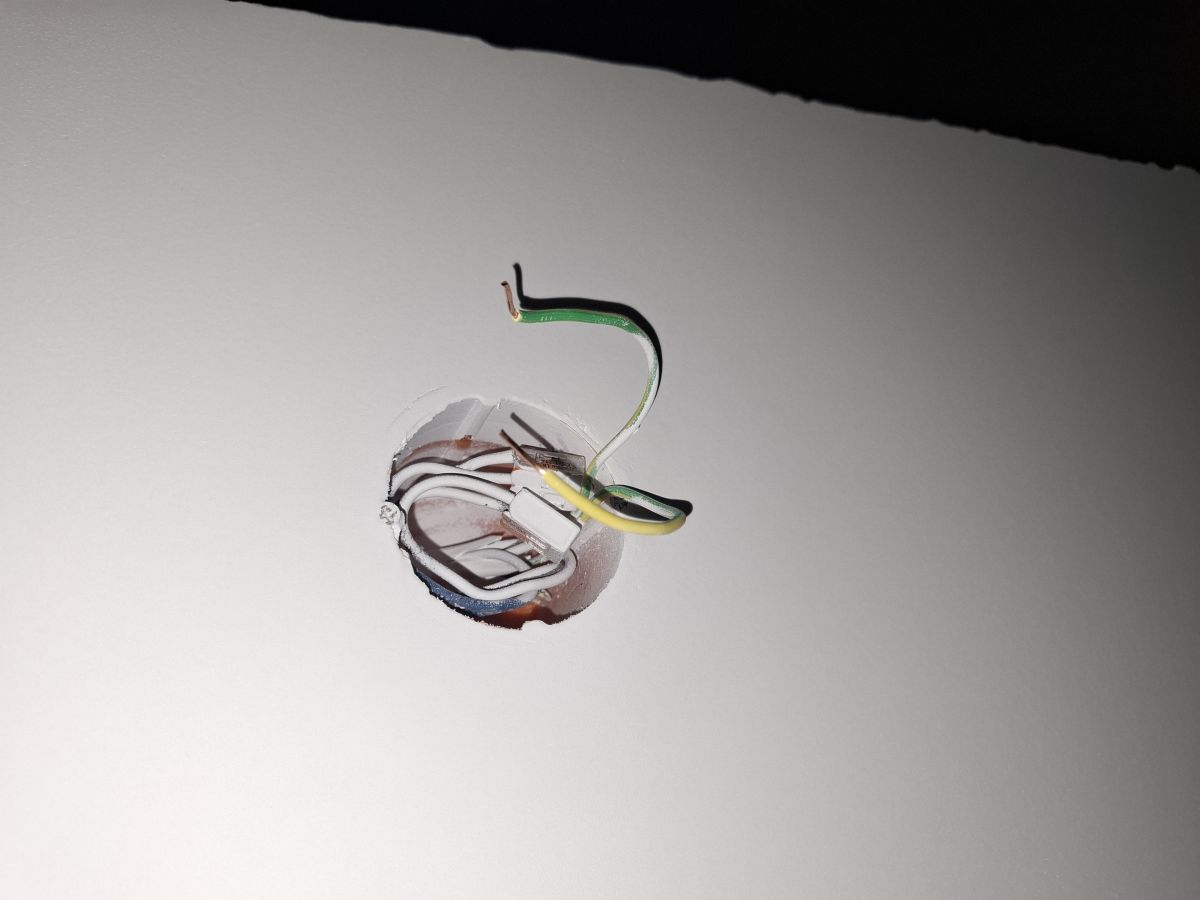

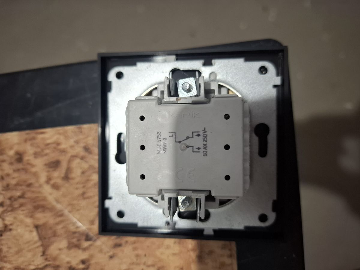

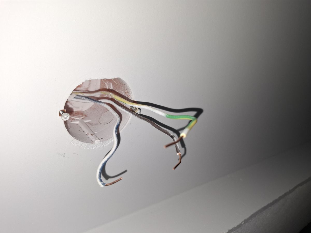

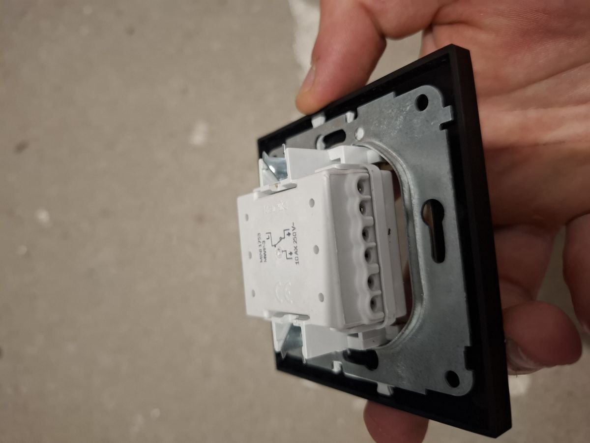

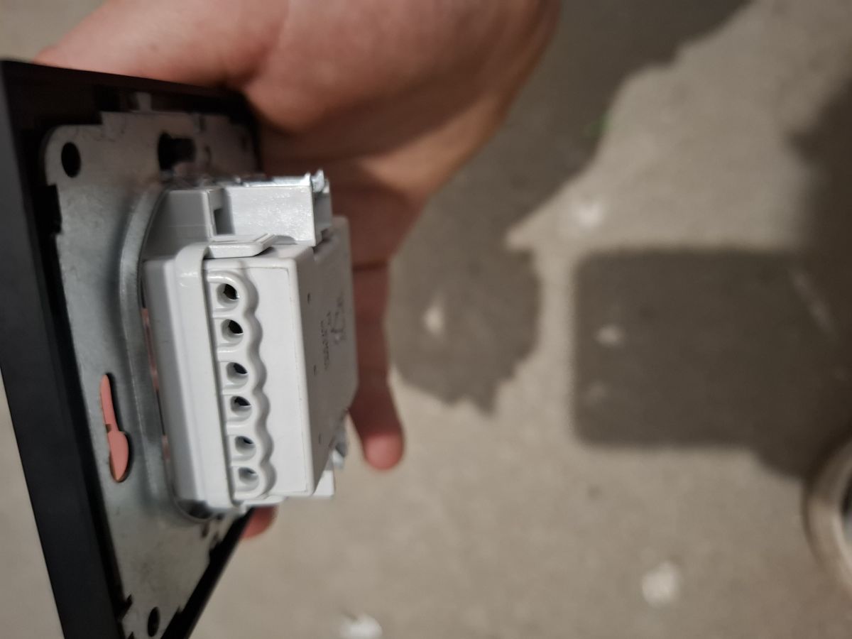

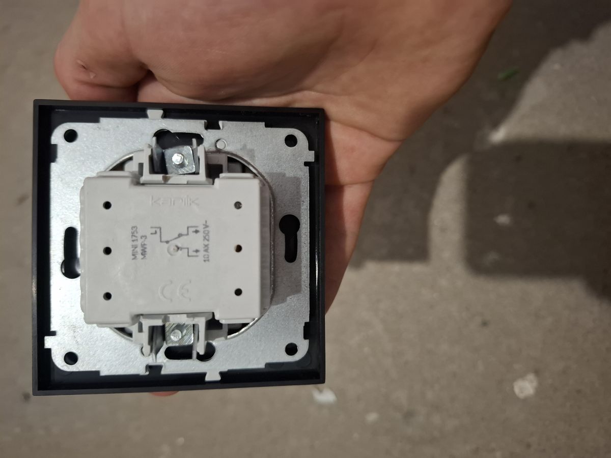

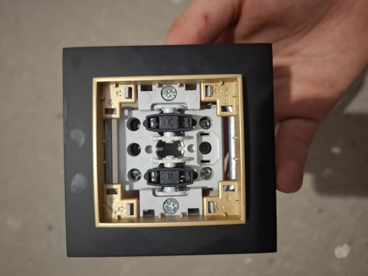

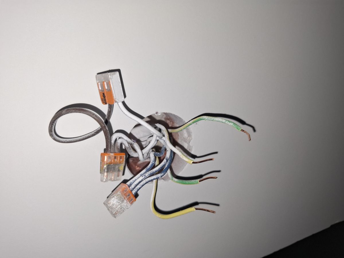

    Witam, mam w korytarzu trzy włączniki schodowe. Mógłby ktoś wytłumaczyć, jak to podłączyć? Byłbym bardzo wdzięczny. Model to Karlik Mini (zdjęcia w załącznikach).
    Włącznik schodowy Karlik Mini z widocznymi oznaczeniami zacisków i ramką.
    Włącznik schodowy Karlik Mini trzymany w dłoni, widoczna instrukcja podłączenia na obudowie.
    Widok z boku włącznika schodowego Karlik Mini trzymanego w ręku, widoczne złącza na tylnej części.
    Włącznik schodowy Karlik Mini trzymany w dłoni, widoczny schemat podłączenia na obudowie.
    Kilka wystających przewodów elektrycznych z puszki w ścianie, część z nich podłączona do złączek.
    Wystające przewody elektryczne z otworu w ścianie w miejscu montażu włącznika.
    Kilka odsłoniętych przewodów elektrycznych wystających z okrągłej puszki w ścianie.

    Kolega da zdjęcie wszystkich 3 wyłączników od tył na 1 zdjęciu.

    4 zdjęcie
    Widok z góry na mechanizm wyłącznika elektrycznego podtynkowego zamontowanego w puszce instalacyjnej.

    Rozczarowanie- jeden niewłaściwy.

    Wg zdjęć nie można podłączyć wyłączników schodowych do tej instalacji. Instalacja elektryczna jest nieprawidłowo wykonana, żeby móc zastosować w/w wyłączniki to należy wykonać od nowa instalację. Żyła żółto-zielona nie może być wykorzystana do innego celu jak do ochrony. Żyła ochronna jest wymagana w każdym punkcie instalacji elektrycznej nieważne czy jest wykorzystana czy nie. Dla w/w instalacji przy wykorzystaniu przełączników schodowych powinien być wystawiony negatywny protokół kontrolno-pomiarowy ze względu na niezgodne z prawem wykorzystanie żył przewodów.

    2 wyłączniki schodowe, jeden krzyżowy.
    Z przewodami ktoś poszedł na łatwiznę- w puszce od wyłącznika powinny być tylko te przewody które są potrzebne.
