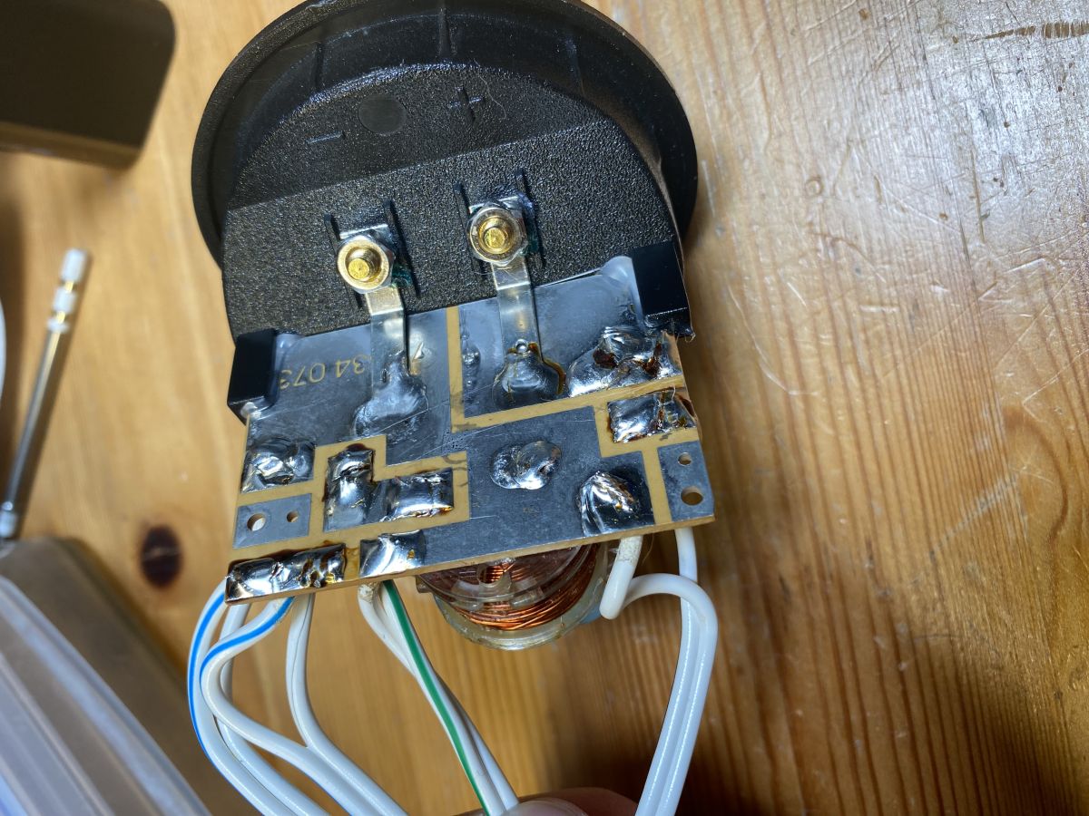

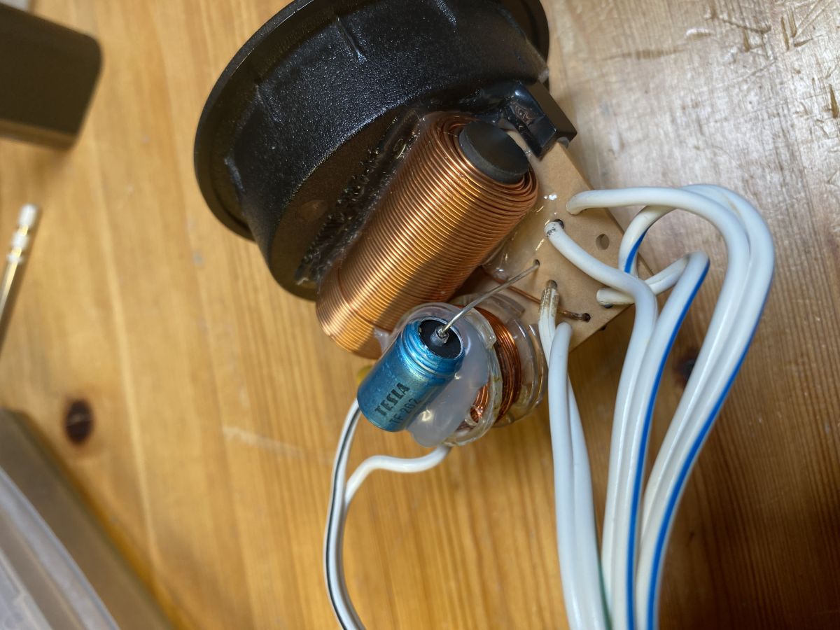

    Czy mogą być zdjęcia? Spróbuję wieczorem do tego usiąść.
    Zwrotnica głośnikowa z cewek i kondensatora na drewnianym stole.
    Zbliżenie na element elektroniczny, cewkę z drutu miedzianego oraz kondensator TESLA zamocowane do płytki.
    Zbliżenie na płytkę drukowaną z elementami elektrycznymi oraz przewodami, na drewnianym stole.
    >>21573986 nie potrafię zrobić rysunku tej zwrotnicy. Czy to będzie problem?

    Schemat zwrotnicy głośnikowej z dwiema cewkami (L1, L2), kondensatorem (C) i głośnikami.
    Na podstawie zdjęć wynika, że oryginalne głośniki miały Re~7,4 Ohm, co przy tej zwrotnicy jest ważne, jeśli chciałbyś ją zastosować.

    ciekawe podejście, głośnik "średniotonowy" nie ma żadnego filtru, niby jak to ma pomóc niskotonowemu stać się średniotonowym? Bo chyba nie wysokotonowy o tak maleńkiej mocy ma pokryć całe to pasmo?
    To taka hybryda ala 2,5-drożny zestaw, skoro trzeci głośnik pokrywa się z dwoma niskotonowymi.
    Czy ja dobrze widzę, że cała zwrotnica "wisi" na wysokotonowym?
