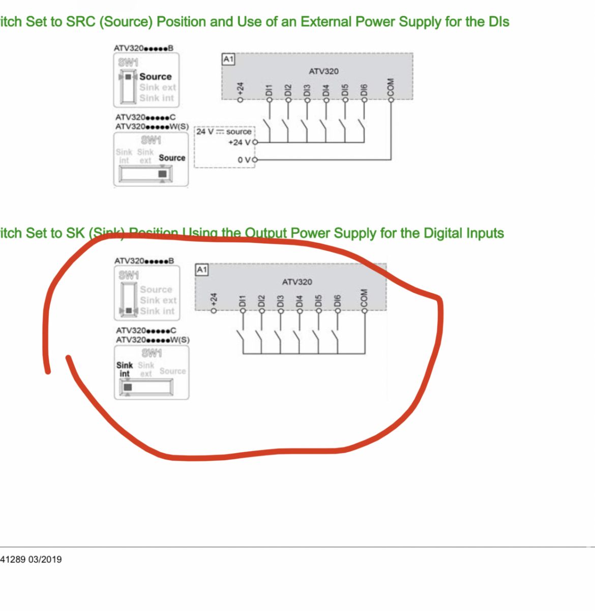

    Posty: 40
    Proszę o pomoc.
    Chcę sterować wejściami cyfrowymi falownika (Schneider ATV320) za pomocą STM32 (start, stop i zmiana prędkości). Jak to prawidłowo podłączyć, żeby wszystko działało? Myślałem o zrobieniu na optoizolatorach PC817. Nie wiem, czy to dobre rozwiązanie (nie mam możliwości sterowania przez Modbus).
    Z góry dziękuję.

    Znajdź w dokumentacji jaki prąd pobierają wejścia falownika
  • #3 21576115
    Pawełwitkow
    Posty: 40
    standard 20 mA. Chcę sterować wejścia na minus (COM) przez PC817.

    A ten STM to jakie sygnały wystawia? Możesz to zrobić na przekaźnikach, transoptorach, wszystko co masz...
    Ale ten falownik trzeba sparametryzować, aby te wejścia działały, chyba że jest nowy lub masz przewrócone nastawy fabryczne.

    To sporo, to znaczy że przy bezpośrednim podłączeniu pc817 wydajność prądowa będzie za mała i trzeba dodać tranzystor. Albo od razu wybrać transoptor z układem Darlingtona.

    STM32 daje na wyjściu max 3,3 V i 20 mA.
    Aby aktywować wejścia cyfrowe, musimy wejście cyfrowe podłączyć do masy, wystarczy tylko impuls.

    Ale wydaje się, że 2–5 mA powinno wystarczyć, 20 mA to maksymalny dopuszczalny prąd. Ponieważ gdy przełączamy tryb sterowania z masy (COM), to wejścia cyfrowe są podciągane do 24 V przez rezystor, prawdopodobnie około 10 kΩ.

    W przypadku PC817 trzeba założyć minimalny CTR z dokumentacji czyli 50% co oznacza że prąd diody w PC817 powinien 2x wyższy niż prąd obciążenia czyli prąd wejścia falownika.
    Pawełwitkow napisał:
    Pomyliłem się, to jest 20 mA, to jest do wejść analogowych, ale nie mogę znaleźć informacji o wejściach cyfrowych. W przypadku wejść cyfrowych istotne jest logiczne 1 lub 0.
    Wejścia cyfrowe zazwyczaj mają transoptory w środku więc pobierają znaczący prąd.
    Można też poszukać PC365 albo TLP627 który ma CTR >600%

    Ocena: 4255
    Po pierwsze, można zmierzyć prąd, jaki popłynie przy zwarciu wejścia do masy. Być może to będzie np. 1mA i wtedy nie ma sensu stosowanie dodatkowego tranzystora. Po drugie, PC817 miewają grupy CTR - np. grupa D ma minimum 300% (A minimum 50%), zobacz link 2003, albo link 2018 (pytanie, z jakiej daty są te PC817, bo charakterystyki różnią się znacznie; jedynie zakres CTR dla grup jest taki sam, ale to dla prądu diody 5mA; bardzo różni się prąd, przy którym CTR jest największy). Po trzecie, STM32 ma chyba zasilanie 3.3V, a dioda PC817 napięcie przewodzenia około 1.1V - więc dla prądu 5mA opornik nie 1kΩ, a 430Ω. Wreszcie, takie podłączenie zwiększa napięcie nasycenia... czy fakt, że ono będzie około 1V, ma znaczenie dla wejść tego falownika?

    Przy zastosowaniu dodatkowego tranzystora mogłem dać opornik 1kOm dla uzyskania prądu ~2mA a na wyjściu nawet jakby potrzeba 10mA to i tak będzie zapas wzmocnienia. Transoptor pracujący z niskim prądem będzie miał lepszą trwałość (w zasilaczach impulsowych PC817 jest zawodnym elementem).
    Grupy CTR istnieją w katalogu, ale w sklepie nie spotkałem, sortowane pewnie są droższe.
    Nawet jakby posiadane egzemplarze PC817 miały CTR blisko 100% (często tyle widziałem przy pomiarach) to trzeba uwzględnić że podczas pracy będzie ulegał degradacji.
