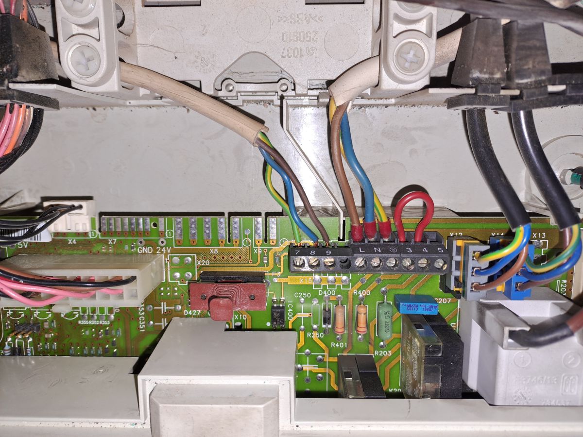

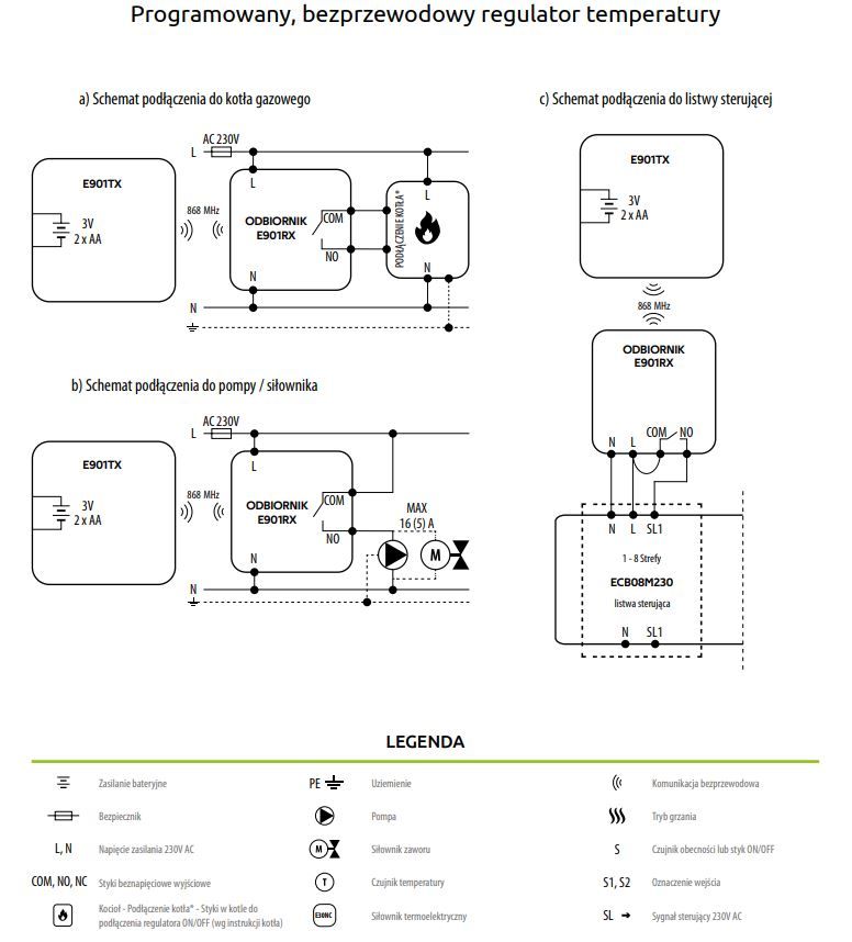

    Dzień dobry, posiadam piec gazowy Vaillant VUW 280-5. Chciałbym zamontować do niego regulator temperatury i zakupiłem ENGO E901-RF. Nie do końca wiem, jak go podłączyć, ponieważ obecnie jest podłączony regulator firmy Vaillant pod styki 24 V (7, 8, 9). Nowy regulator ma zasilanie 230 V. Czy dobrze rozumiem, że mam zdemontować istniejącą zworę na stykach 3, 4, a następnie kablem 2-żyłowym połączyć z odbiornikiem na wyjściach oznaczonych jako COM, NO w odbiorniku? Czy zasilanie odbiornika ma być bezpośrednio z gniazdka, czy może jakoś bezpośrednio z pieca? Z góry dziękuję za pomoc.
    Tak, zasilanie weź z gniazdka 230V.

    Czy jest jakaś zasada co do podłączenia do styków 3, 4? Mam na myśli 3-COM, 4-NO? W styku 3 jest napięcie 230 V.
