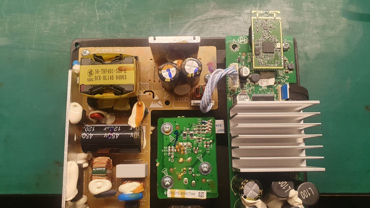

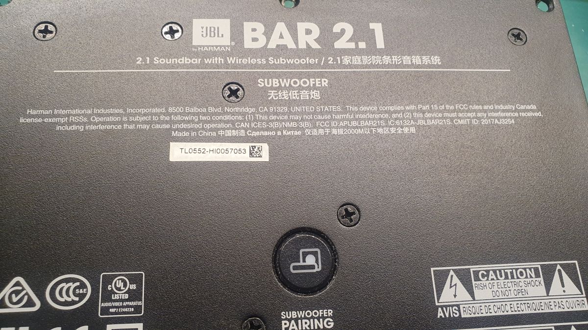

    Witam Panowie.
    Soobwoofer JBL z zestawu BAR 2.1 brak parowania.
    Moduł radiowy otrzymuje napiecia chyba wszytkie. kontroler zasilany jest 3,3 i 1.6 v na kondensatorach, oscylacje na kwarcu 16MHz.., detekcji radiowej w pasmie 2.4Ghz brak. Parowania klawisz miga..lecz zero reakcji radiowej.
    czyżby kontroler powiedział papa .?
    Wzmacniacz przy radiatorze z końcówką lekko sie grzeje w granicach 35*C..po pewnym czasie oczywiscie sie wyłącza z braku sygnału.

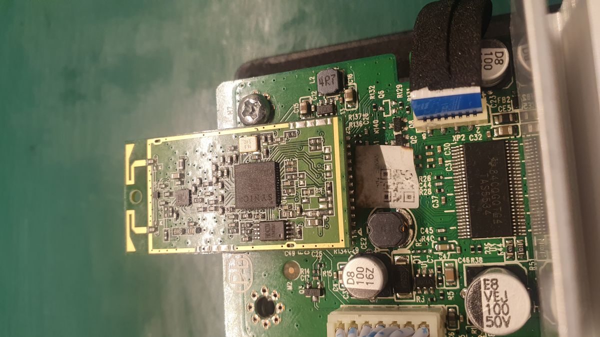

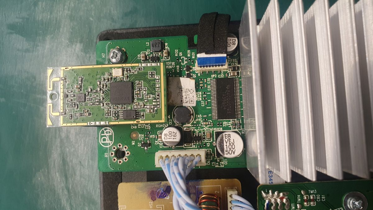

    Na chwile obecna zostały przeprowadzione analizy obydwu RF
    Na każdym oczywiscie jest komunikacja i2c z kontrolrem. Obydwa pracują (u mnie ) na czestotliwosci 2 454 334 000 - subwoofer a soundbar 2 454 353 000 - na dodatek z czasem czestotliosc ucieka pomalu. Wiec którys sie rozjezdza. i tu jest pytanie. który najczesniej ( chciaz tu nadawczy robi robote) i pada..jesli tak sie dzieje chyba ze to celowe dla producenta zagranie
    Pamieć flash przy IC soundabra Czysty bądz zablokowany.
    Aha. Żadne resety i parowanie nie pomagają. :)
    Moduł z sounbara :
    - https://obrazki.elektroda.pl/9414717800_1749979788_thumb.jpg
    - https://obrazki.elektroda.pl/6481015100_1749979787_thumb.jpg
    Proszę o jakies wskazówki
