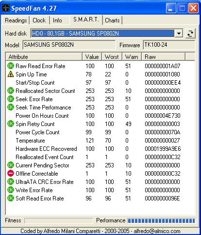

    Otóż przy starcie komputera pojawia mi się komunikat, troche mnie denerwuje ale system dziala narazie dobrze powiedzcie jak to naprawic a pod spodem podaje zrzut ze speedfana niewiem oco chodzi.
    SMART Failure Predicted on primary master.
    WARNING: Immediately back-up your data and replace your hard disk drive. A failure may be imminent
    to co tutaaj wyzej pisze to wiem co oznacza ale czy mozna ten komunikat jakos zlikwidowac ??

    Dane juz skopiowalem, ale niewiem co oznacza ten blad na czerwono i ten zolty trojkacik z wykrzyknikiem w logu, robilem juz rozne kombinacje w programie HUTIL nawet LOW LEVEL FORMAT, choc trwalo to dosc dlugo, ale efektu zadnego dalej to samo.

    To znaczy że wyczerpał się limit relokacji błędnych sektorów.Ja tak to zrozumiałem.Też mam taki dysk i u mnie w tej pozycji jest 253 253 10.

    To co kolega napisał to "Reallocated sector count" przynajmniej ja to tak rozumiem :D i ten parametr jest ok.
    Natomiast co oznacza Offline Correctable?

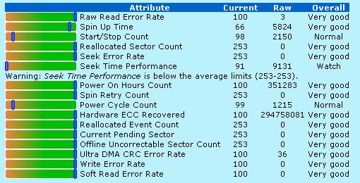

  • #7 2092985
    99none
    Poziom 19  
    Posty: 339
    Pomógł: 27
    Ocena: 11
    po zalogowaniu się na speedfanie można swoje parametry SMARTa poddac analizie i otrzymać jak poniżej.
    dysk samsung
