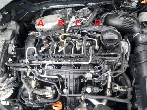

Potrzebuję pomocy w sprawie kolejności wtryskiwaczy piezo w silniku 1,6 tdi CAYB 90 KM w Skodzie Roomster.
Próbuję "zakodować" zregenerowane wtryskiwacze w aplikacji VCDS w wersji 15.7.0, ale nie jestem pewien, która kolejność jest poprawna.
Wybierając zaawansowane pomiary w bloku engine, gdzie widać korekty na danych wtryskiwaczach, VCDS jako pierwszy wtryskiwacz traktuje wtryskiwacz A, jako drugi C, jako trzeci D, jako czwarty B. Czy wchodząc w adaptacje i wprowadzając nowe kody IMA mam również stosować kolejność wtryskiwaczy 1,2,3,4 odpowiednio: A,C,D,B, czy jednak A,B,C,D?
Dodam, że spróbowałem i zakodowałem w obu kolejnościach. W jednym i drugim przypadku, po przejechaniu ok. 50 km (rano na zimnym silniku) wtryskiwacze strasznie stukają.
