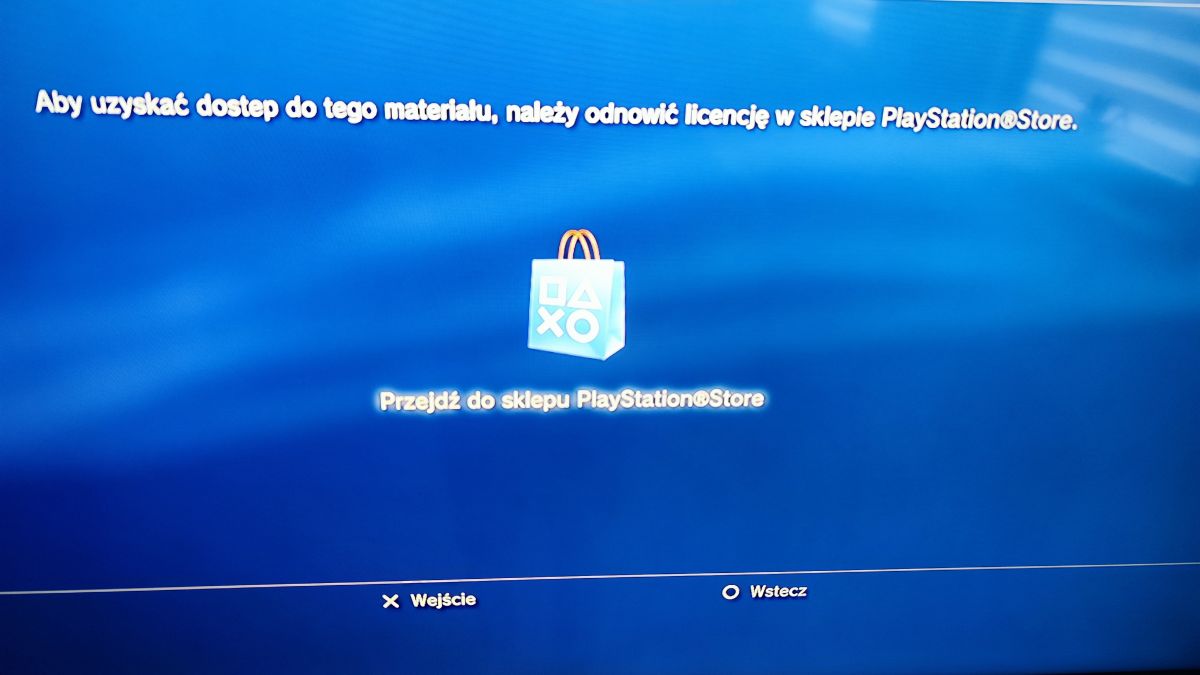

    Gry pobrane z PKG na PS3 po zainstalowaniu wyskakuje taki komunikat "Aby uzyskać dostęp ......... należy odnowić licencję w sklepie PlayStation@store podpowiecie co z tym zrobić aby zaczęło działać czy szukać innej instalki a może pobierać gry na PC i wrzucać przez USB na konsole ?
    PKG na PS3: komunikat o odnowieniu licencji – jak uruchomić pobrane gry?
    mam zainstalowanego tylko evelina 4.91 może coś jeszcze doinstalować trzeba HEN ?

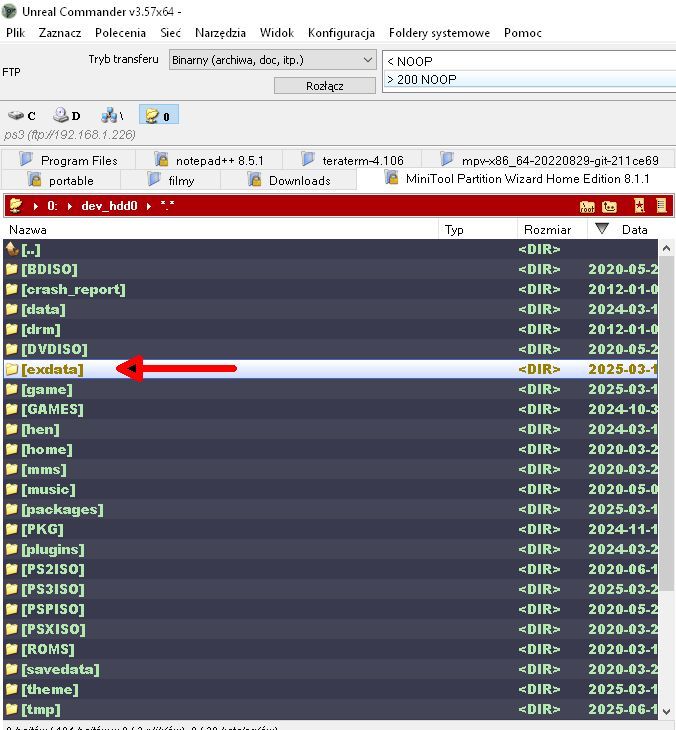

    Jak masz evilnat to hen nie potrzebujesz, to jest na konsole nie wspierane przez cfw

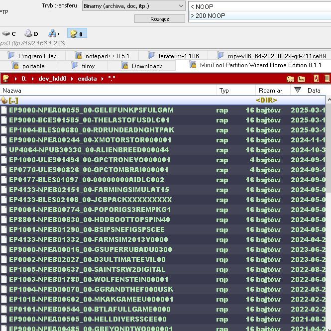

    natomiast oprócz pkg zainstalowanego trzeba jeszcze pliki .rap dodać do katalogu /exdata na dysku konsoli.

    Tak, połącz się przez ftp i załóż w głównym folder exdata jeżeli go nie ma.
    a w nim mają być pliki rap

    Pliki rap trzeba pobrać i tam wgrać, skąd wziąć? z tego samego miejsca skąd pkg
    np. z nopaystation
    a do ftp jak używam unreal commander ale można dowolny inny klient ftp jak filezila albo total comander itp.
    wtedy połączyć się należy przez lan do ip konsoli, tylko nie wifi a po kablu są o wiele szybsze transfery niż na wifi.

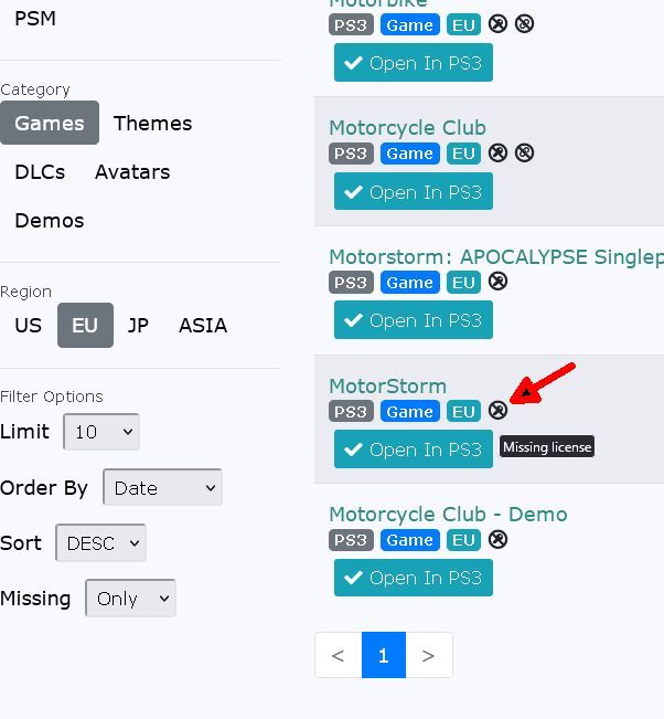

    Na przykładzie pokazuje o co chodzi...
    jak widać na screenie jest ikonka czarna gdy na nią najedziemy myszą to pokazuje się napis "missing license"
