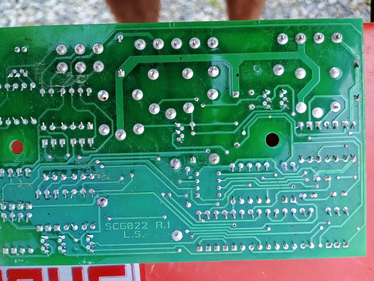

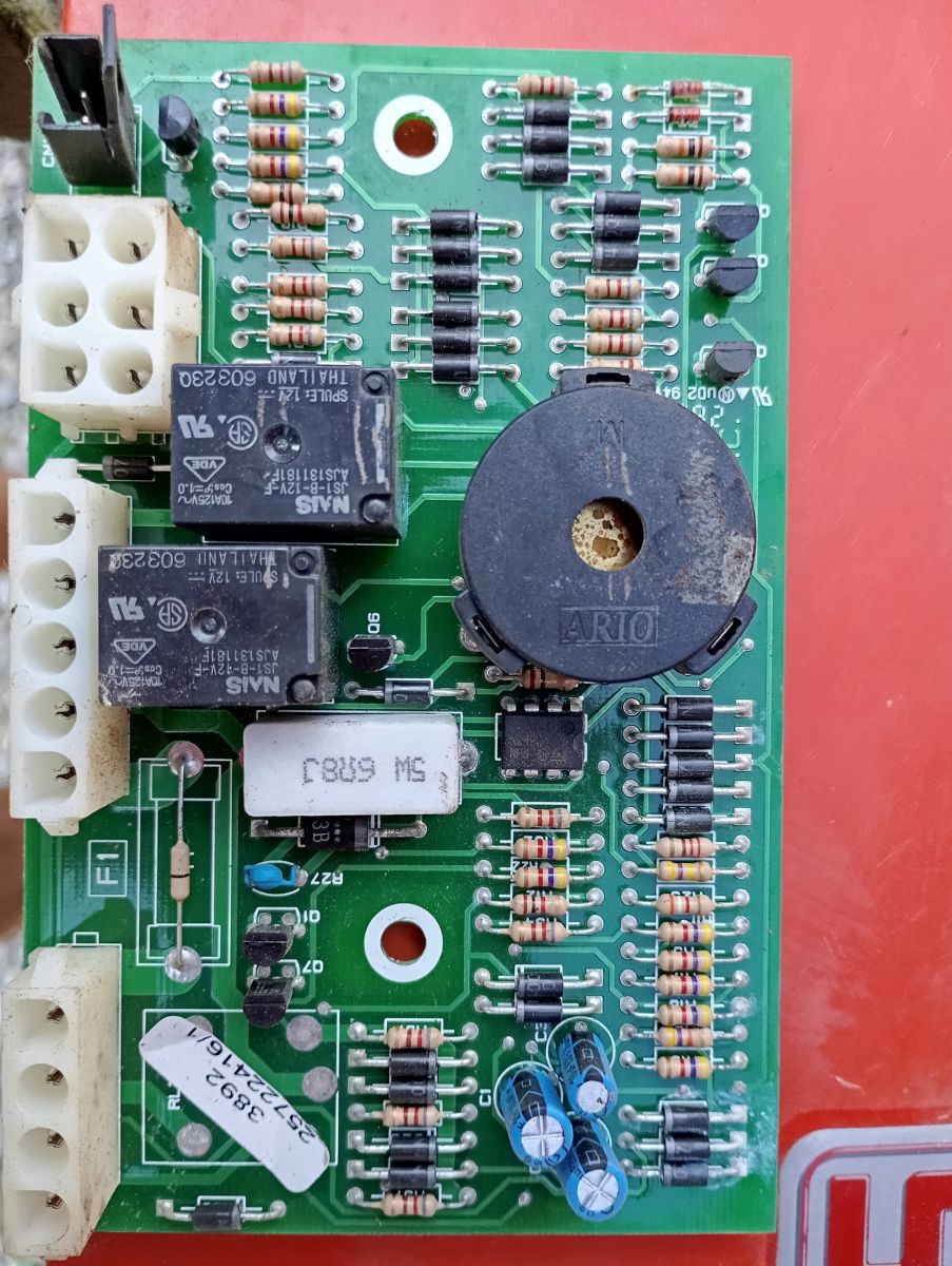

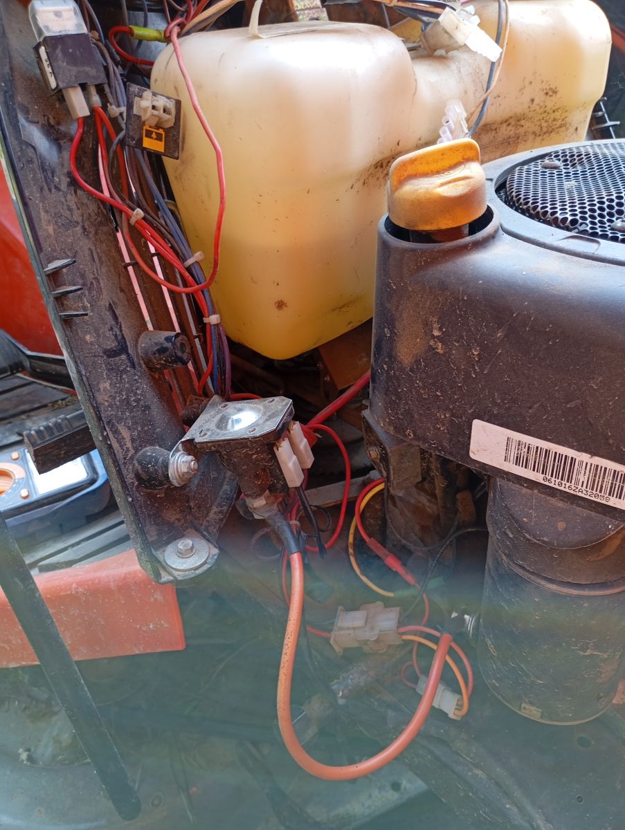

Witam ,potrzebuje pomocy z uruchomieniem traktorka kosiarki Sabo 92_13H
Sytuacja wygladała następująco :
Traktorek odpalił bez problemu podczas podejścia do koszenia ,podczas jazdy zapomniałem o zostawionym na akumulatorze kluczu płasko / oczkowy
Podczas jazdy zrobiło się zwarcie ,klucz zrobił styk na plusie i minusie akumulatora
Natychmiastowo traktorek zgasł
Próba odpalenia nie przyniosła rezultatu ,po przekręceniu kluczyka w stacyjce ,pali się tylko lampka kontrolna , próbowałem zewrzeć dwa bolce na solenoidzie lecz nie ma reakcji ,prąd do solenoida dochodzi ,nad solenoidem jest bezpiecznik 25A ,jest cały ,prąd do niego również dochodzi ,co mogę dalej sprawdzić ,gdzie mogło dostać się zwarcie ? Zdemontowałem skrzynkę z przekaźnikami i wygląda ona jak na zdjęciu ,nie widzę gdzieś nadpalonej ścieżki
Jeśli ktoś może mi wyjaśnić schemat połączeń w skrzynce byłbym wdzięczny ,natomiast jest jakaś możliwość odpalenia traktorka na "sztywno" by dokończyć koszenie ?
