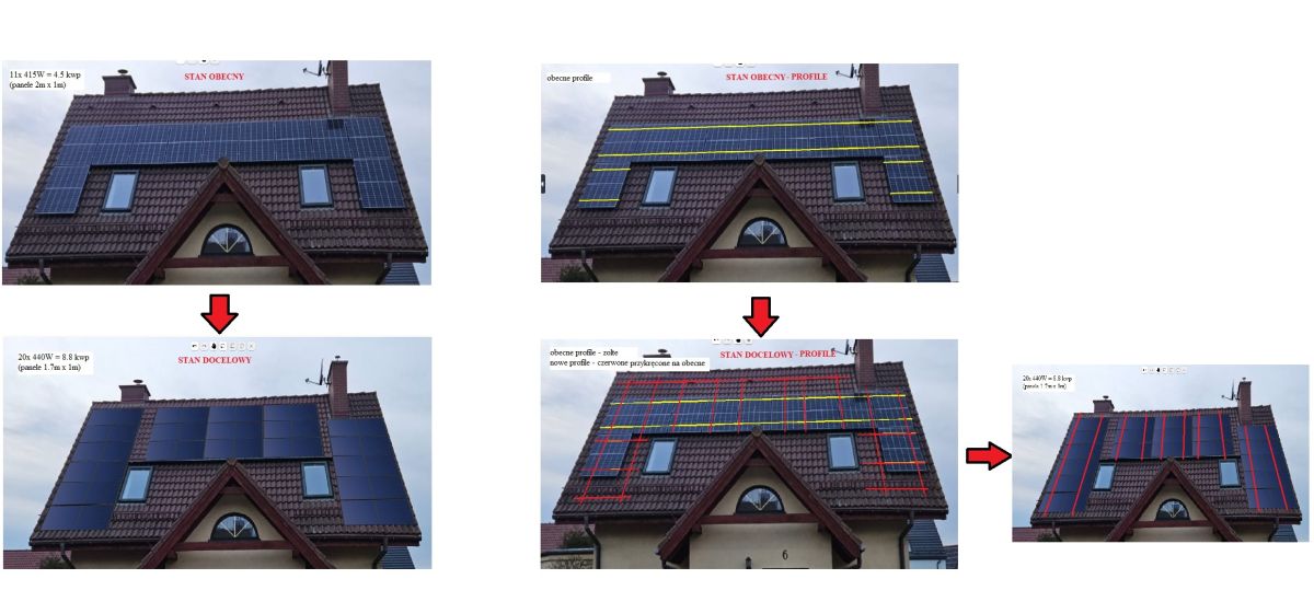

planuję powiększenie obecnej instalacji PV. Mam ograniczoną powierzchnię działki, stąd między innymi chcę wycisnąć jak najwięcej kWp z dachu (skośny, kryty dachówką).
Lepsze wykorzystanie powierzchni mogę uzyskać, wymieniając panele na mniejsze (wymiarem) i zmieniając ich orientację z pionowej na poziomą. (Zdjęte stare panele zainstaluję w innym miejscu na działce). Wizualizację stanu obecnego i docelowego przedstawiam na załączonym obrazku.
Obecny stan: 4,5 kWp, 11 x 415 W, wymiar ca. 2 m x 1 m, instalowane pionowo
Docelowy stan: 8,8 kWp, 20 x 440 W, wymiar ca. 1,7 m x 1,1 m, instalowane poziomo
Demontaż i montaż chciałbym wykonać samodzielnie. Dach kryty dachówką, profile montowane na hakach S. Aby zredukować nakład pracy, rozważam wykorzystanie obecnego stelażu i przykręcenie na obecnych profilach nowych profili prostopadle.
W rezultacie panele znajdą się ok. 13–14 cm nad powierzchnią dachówki (w tej chwili 9–10 cm). Dołożyć będę musiał 12–16 haków (zamiast 36–45).
Pytanie do forumowiczów-praktyków:
- czy taki montaż jest OK?
- czy ktoś z Was montował panele w ten sposób?
- wady? (Zalet poza oszczędnością nakładu pracy chyba brak)
Będę wdzięczny za wszelkie konstruktywne odpowiedzi, komentarze...
AI: Jakie profile (przekrój, materiał, producent) są obecnie zamontowane na dachu i czy znasz ich maksymalną nośność?
40 x 40
AI: W jaki sposób zamocowane są obecne haki do krokwi i czy masz pewność co do ich stanu technicznego oraz wytrzymałości dachu na dodatkowe obciążenie?
haki S, stan techniczny ok, montowane 2 lata temu, dach wytrzyma dodatkowe obciążenie
