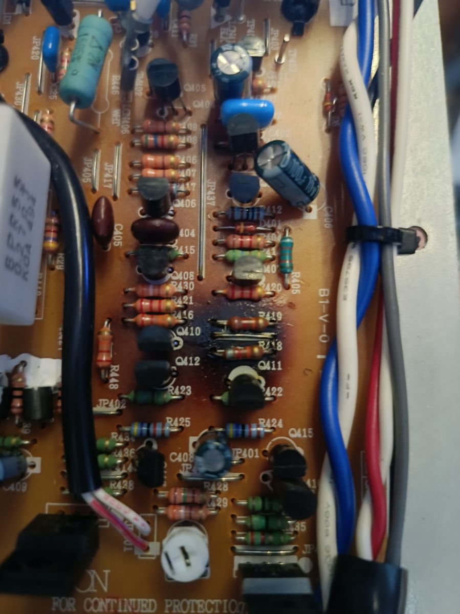

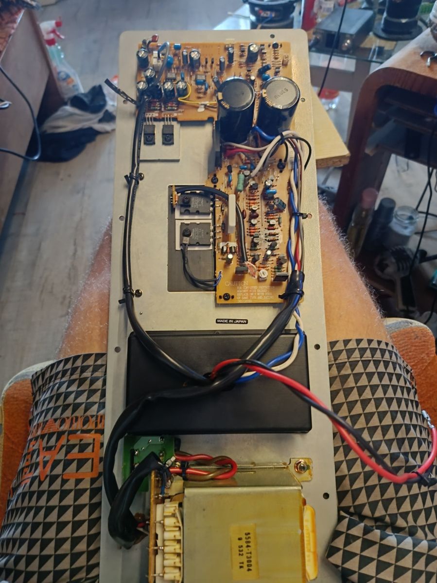

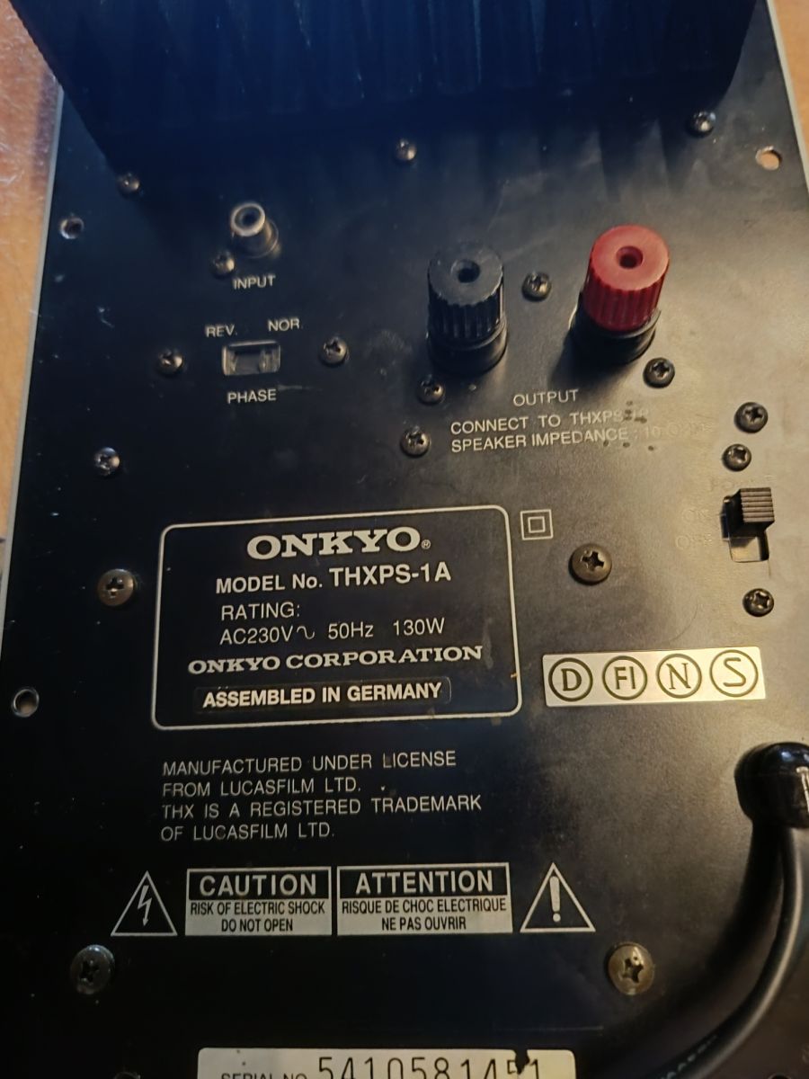

    Witam, na giełdzie kupiłem subwoofer aktywny ONKYO THXPS-1A (1 zdj). Gdy włączyłem muzykę, głośnik zaczął pykać, nie grać. Lecz gdy odłączyłem plecy, głośnik gra ok. Na plecach znalazłem lekko jakby przypaloną płytkę, zmierzyłem rezystory w tym miejscu i są ok. Jaka może być przyczyna złego grania głośnika?

    >>21578358 Wymieniam te 2 rezystory, bo jednak są lipa, mają 12 kΩ, a powinny mieć 72 kΩ, jak z obliczeń wynika. Prawda???

    >>21578706 z oznaczenia tego starego

    Rezystor sam nie przegrzewa się. Zależy to od napięcia zasilania i stanu układu.
