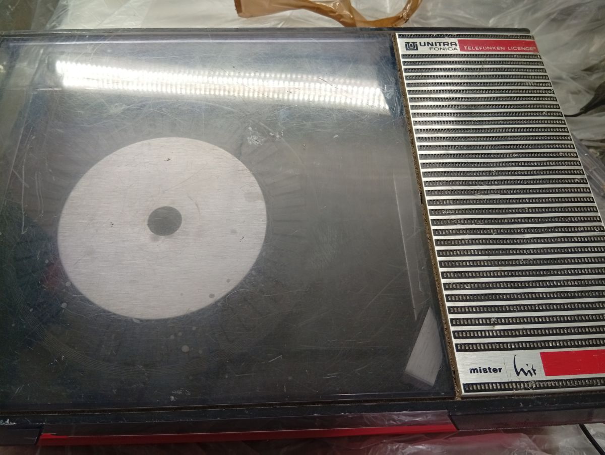

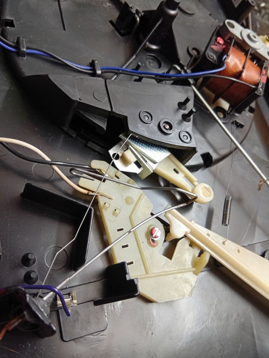

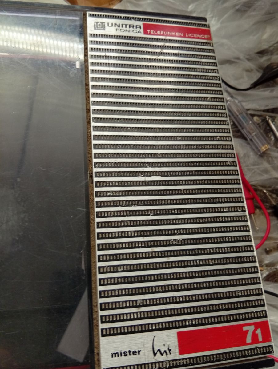

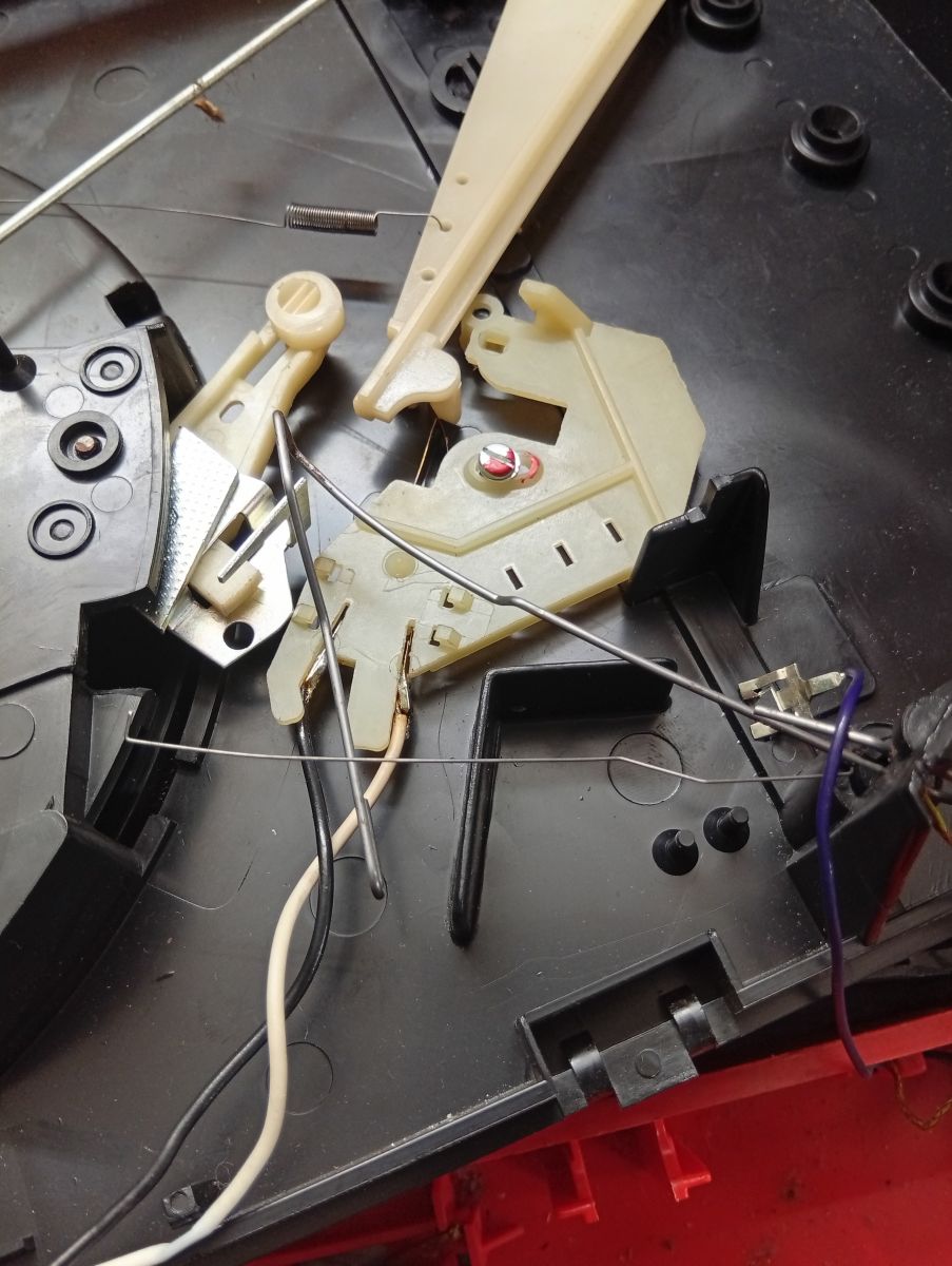

    Witam szanownych kolegów i proszę o poradę. Otóż dostałem ostatnio kolejny gramofon do kolekcji Unitra mister hit 71 i mam pewniem problem gdyż w środku ma on dwa luźne takie jakby druty naciągowe i nie wiem jak one powinny być zaczepione. Poniżej przesyłam zdjęcia tego gramofonu i tych dwóch lużnych drutów . Uprzejmie proszę o poradę jak je poprawnie i do czego zamontować . Dodam jeszcze ,ze te druty z jednej strony są zamocowane do ramienia od igły. Ps jak wkładkę tam najlepiej założyć bo starej tam, niestety brakuje?
    Uprzejmie proszę o kulturalną poradę. Dziękuję i pozdrawiam

    Witam dziękuję za pomoc dużo mi pomogły te zdjęcia z old radio ale nadal do końca nie widzę za co dokładnie powinien być zaczepiony ten cienki drut

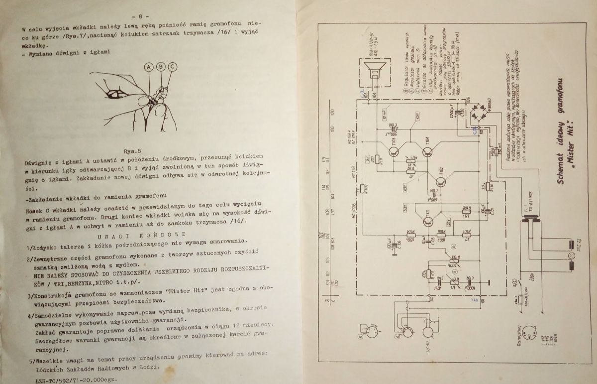

    Cześć. Moi dziadkowie posiadali kiedyś taki gramofon. Do dziś ocalała jedynie oryginalna instrukcja, którą załączam poniżej - może będzie pomocna przy naprawie i uruchamianiu. Niestety padł mi skaner, więc to tylko wykadrowane fotki z telefonu.

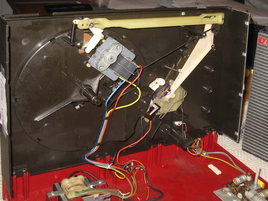

    Witam dziękuję za porady patrząc na aktualne ceny wkładek powoli zastanawiam się nad sensem naprawy ponadto zauważyłem , że u mnie chyba brakuje jednego elementu poniżej przesyłam zdjęcie ze strony old radio ze zanaczonym na niebiesko elementem którego u mnie nie ma

    >>21579842 Witam dziękuję za podesłanie instrukcji pomogło mi to dość dużo w kwestii elektrycznej. Jeszcze raz dziękuję
