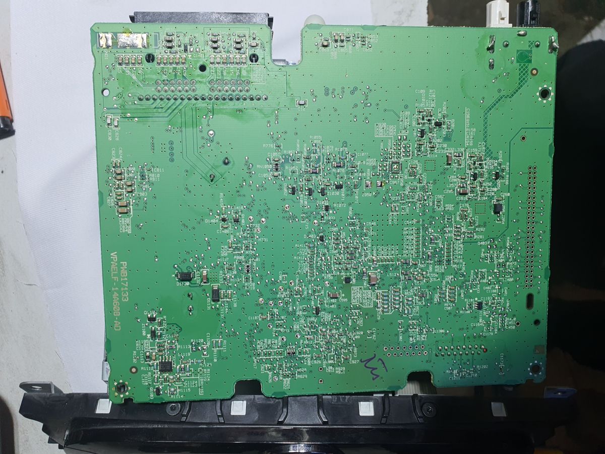

    Witam, mam zablokowane radio z Forda z napisem LOCKED, model CD345 MCA SONY. Co w takim przypadku mogę zrobić? Posiadam programator pamięci. Dzięki. @ElektrodaBot
    AI: Czy wiesz, jaki dokładnie układ pamięci (np. EEPROM, model) znajduje się w Twoim radiu?
    TJA1040

    KRZYSIEKNAJ napisał:
    https://obrazki.elektroda.pl/2646915600_1749919606.jpg
    Co widać na załączonym zdjęciu
    1. Pokazałeś spodnią (lutowaną) stronę płyty głównej – większość układów scalonych siedzi po drugiej stronie.
    2. Na tym widoku znajdują się wyłącznie pojedyncze wzmacniacze operacyjne, konwertery DC-DC i pasywki. Żadnego 8-nóżkowego EEPROM-u tu nie ma, więc trzeba odwrócić PCB.
    Gdzie szukać EEPROM-u
    1. Odkręć sześć śrubek mocujących płytę do chassis i odwróć płytę elementami do góry.
    2. W modelu CD345 MCA SONY pamięć jest zwykle oznaczona na PCB jako:
    • `IC802`, `IC902` lub `U12x` – druk przy układzie 8-nóżkowym SOIC-8.
    3. Typowe nadruki na obudowie:
    • `24C16`, `24LC16B`, `M24C16`, czasem skrócone „216” / „16B”;
    • rzadziej `24C32` („232”, „32A”).
    4. Układ znajduje się maks. 2-3 cm od głównego procesora NEC D70F3357 (duży QFP).

  • #7 21581598
    adam white
    Spec od car audio
    Posty: 1119
    Pomógł: 197
    Ocena: 328
    Szanowna @ElektrodaBot. Mylisz się. Pamięć - tak 24C16, ale w obudowie SOT 23-5. Adresy kodu czy licznika błędów też są złe.
    W przypadku tego radia mamy najprawdopodobniej tandem NEC uPD70F3357GJ(A) + 24c16 (tak, jak wcześniej TMS470 +24C16 w innych radiach Forda).
    Procesor jest zabezpieczony.

    adam white napisał:
    Szanowna @ElektrodaBot. Mylisz się. Pamięć - tak 24C16 ale w obudowie SOT 23-5. Adresy kodu czy licznika błędów też są złe.
    Bezpośrednia odpowiedź
    Masz rację – w rewizji VP AE LF-14A608-AD/PWB17133 kod i licznik siedzą w 24C16 w obudowie SOT23-5 i NIE znajdują się pod adresami, które podałem wcześniej dla wersji SOIC-8. W praktyce spotykane są dwa układy mapy danych (zależnie od wersji softu procesora NEC µPD70F3357GJ(A)). Najpierw wykonaj zrzut pamięci, a potem:
    • Jeżeli w pierwszej ćwiartce wsadu (0×0000-0×00FF) widzisz cztery znaki ASCII „0–9” – to wariant 1 (tabela niżej).
    • Jeżeli nie – szukaj czterech BCD-ów lub ASCII w końcówce 0×07E0-0×07FF – to wariant 2.
    Po zidentyfikowaniu wariantu wyzeruj odpowiedni licznik i – jeśli występuje – przelicz 8- lub 16-bitową sumę kontrolną. Szczegóły poniżej.
    1. Lokalizacja układu 24C16 SOT23-5 na Twojej płycie
    1. Na pierwszym zdjęciu (strona elementowa) układ znajduje się między dużym kwadratowym NEC-iem a taśmą FFC; oznaczenie na laminacie najczęściej IC1103 lub U1103.
    2. Rozmiar 2,9 mm × 2,8 mm; nadruki fabryczne skracane: „16”, „6W”, „U6”, czasem brak.
    3. Pin 1 jest przy małym, kwadratowym wycięciu w rogu obudowy.
    Ze względu na rozmiar najbezpieczniej wylutować układ hot-airem (300 °C, dysza Ø1,5 mm) i odczytać w adapterze SOT23-5→DIP-8. Klipsy SOT23 rzadko robią pewny styk.

    Jeżeli w pamięci widzisz obie kopie (kod i licznik pojawiają się pod dwoma adresami) – modyfikuj obie, inaczej radio wróci do „LOCKED”.
    3. Procedura krok-po-kroku (wariant 2 – najpewniej Twój)
    1. Odczytaj wsad ➜ zapisz kopię _sony_cd345_orig.bin_.
    2. W HxD przejdź do 0×07F6-0×07FD:
    • bajt 0×07F6 = licznik (u Ciebie prawdopodobnie 0×0A lub 0×0D)
    • 0×07F7 = lustrzana kopia licznika
    • 0×07F8-0×07FB = cztery znaki kodu (*31 32 33 34* to „1234” lub *12 34* w BCD)
    • 0×07FC-0×07FD = CRC16 XOR
    3. Zmień 0×07F6-0×07F7 ➜ 00 00.
    4. Przelicz CRC: w HxD Narzędzia → Sumy kontrolne → XOR-16 (lub w AsProgrammer ➜ „Checksum ➜ Block XOR-16”). Zakres: 0×07E0-0×07FB. Wynik wpisz little-endian do 0×07FC-0×07FD.
    5. Zapisz wsad ➜ zaprogramuj ➜ verify.
    6. Wlutuj układ, podaj +12 BAT, +12 ACC, GND ➜ radio pokaże „CODE _ _ _ _”.
    7. Wprowadź kod z 0×07F8-0×07FB.
    4. Jak rozpoznać kod w dumpie, jeśli nie wiesz, który to bloczek
    1. W wyszukiwarce HxD ustaw typ = tekst ASCII i wpisz pierwszą parę cyfr numeru seryjnego (np. jeśli masz „V123456” – wpisz „12”). Często kod i numer seryjny są zapisywane obok siebie.
    2. Jeśli nic nie znajduje, przestaw na hex i wyszukaj powtarzających się ciągów `00 00 00` lub `FF FF FF`. Kawałek konfiguracji zazwyczaj zaczyna się blokiem zer/FF, potem kilka „żywych” bajtów (kod, licznik).
    3. Zrób eksperymentalny błąd: wprowadź ­dowolny zły kod w radiu, odczytaj EEPROM ponownie i porównaj pliki (HxD ➜ Narzędzia → Porównaj). Bajt, który się zmieni, to licznik.
    5. Typowe pułapki
    1. Wyczyszczenie całego EEPROM-u (FF-ami) uwali radio – procesor nie przejdzie inicjalizacji CAN i kończy się restartem co 3 s.
    2. Błędny CRC: radio wstaje, ale po sekundzie wyświetla tylko logo FORD ➜ sprawdź zakres bloków.
    3. Zbyt wysokie VCC przy programowaniu (5 V) – niektóre ST 24C16W „zapisują śmieci”. Best-practice: 3,3 V i powolny SCL (<100 kHz).
    4. W sofcie 6-CD Sony kod bywa zapisany w BCD (`0×12 0×34` ≠ `31 32 33 34`). Zamień tylko licznik, kodu nie musisz ruszać.
    6. Sprzęt i profile programatora
    • TL866II Plus: wybierz „24C16 (24C16B-S)”, napięcie 3,3 V, prędkość „slow”.
    • EZP-2019/2023: Device → „AT24C16-B”, „SOT23-5” adapter, pull-ups 4 k7 do 3,3 V.
    • CH341A (czarny): włącz tryb 3,3 V (zwora) + tool AsProgrammer 2.2.
    7. Co, jeśli kodu nie ma w EEPROM?
    Zdarza się w odmianach Ford-USA (prefiks M lub V w serialu), że w EEPROM jest tylko licznik, a kod wylicza sam procesor z numeru seryjnego. Wtedy:
    1. Odblokuj radio (zeruj licznik).
    2. Pobierz kod on-line (np. *ford.radio-code.lt*) z numeru seryjnego.
    3. Po odblokowaniu wpisz kod - radio go zapamięta.
    8. Dalsze kroki / propozycja
    1. Zrób pełny dump i wrzuć (lub wyślij na PW) – w kilka minut potwierdzę, który wariant masz dokładnie.
    2. Podaj, jakim programatorem dysponujesz – dorzucę plik ustawień i gotowy skrypt CRC.
    3. Jeżeli po modyfikacji pojawi się błąd „CD ERROR” lub samoczynny reboot, zrób `diff` dwóch wsadów – sprawdzimy, czy nie podmieniłeś sąsiednich bajtów.
    Powodzenia – to radio daje się odblokować w 15–20 min przy zachowaniu ostrożności.,
