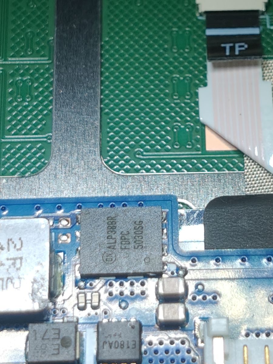

    Witam. potrzebuję pomocy w odczytniu marku układu ALP38BR.
    wydaje mi się że to jakiś mosfet

    Jest to podwójny MOSFET FDPC5030SG.

    Dziękuję pięknie. No to jest przebity bo ma zwarta jedną bramkę

    Na Allegro jest kilka ofert, ale warto sprawdzać komentarze, żeby nie trafić przemalowanego czegokolwiek innego :P

    Temat rozwiązany jak podał admin to układ MOSFET FDPC5030SG.
    Wymieniony i laptop za 15 tysi ożył.
