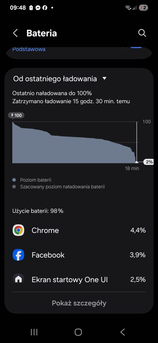

    Pojawił się problem z baterią w Samsungu S22.
    Do niedawna działało bez zarzutu. Nieużywany wytrzymywał bez problemu cały dzień i kolejną noc.
    Ostatnio pojawiła mi się jakaś gruba aktualizacja OS, po niej jest tak, że bateria ze zużyciem schodzi normalnie do ok. 40/30%, a potem gwałtownie spada do zera - nawet nieużywana. W ogólnym czasie działania telefon bardzo krótko działa na jednym cyklu ładowania.
    Załączam zdjęcie z wykresem - te spadki są niezależne od tego, czy telefon używam, czy nie.

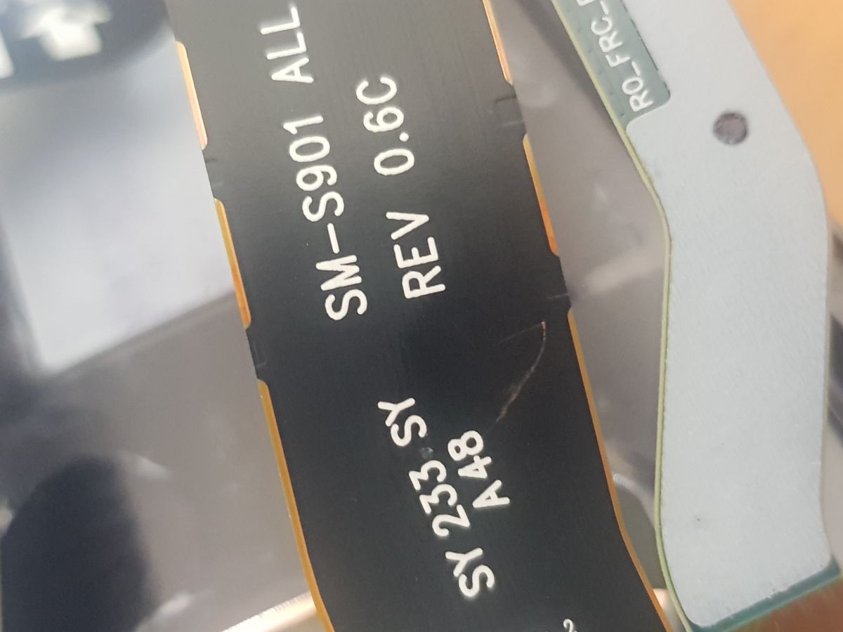

    Ok, wymontowałem baterię. Niestety, że ktoś akurat przyszedł i mi truł nad łową, to obrysowałem sobie taśmę z płyty głównej...
    Czy to będzie działać, czy kupować już nową? :/
    Samsung Galaxy S22 – nagły spadek poziomu baterii po aktualizacji systemu
    Chodzi mi też o to, czy nawet jak będzie działać, to czy w przyszłości ta rysa nie narobi jakichś problemów typu korozja.
