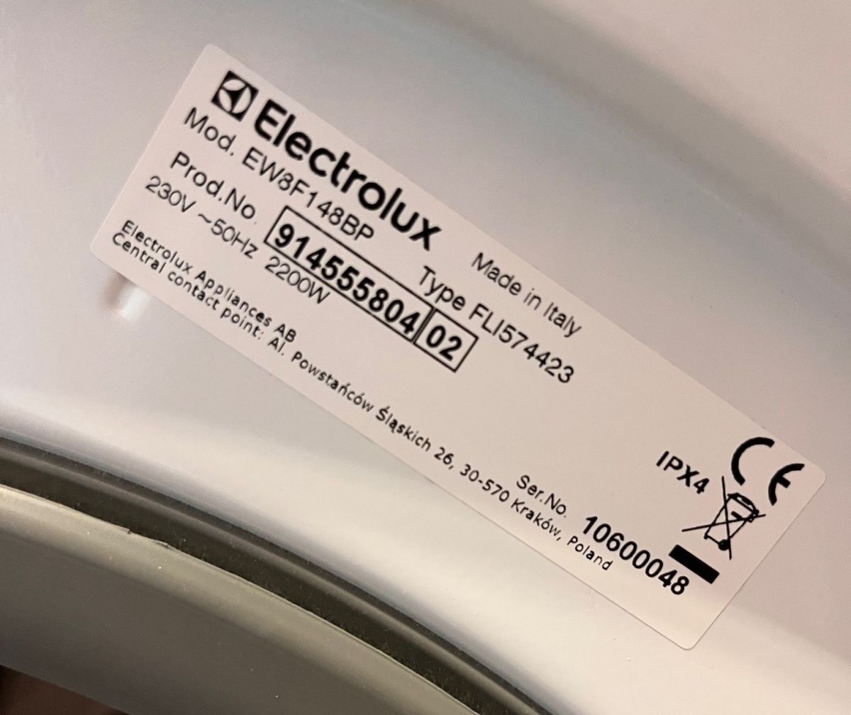

    Aby wyłączyć blokadę klawiszy (tzw. kluczyk) w pralce Electrolux, należy zazwyczaj nacisnąć i przytrzymać przycisk "Łatwe prasowanie" lub "Start/Pauza" (lub inny, zależnie od modelu) przez kilka sekund, aż symbol kłódki zniknie z wyświetlacza. W niektórych modelach można również nacisnąć i przytrzymać przycisk 8 (Pods®). W razie wątpliwości, należy sprawdzić instrukcję obsługi pralki.

    Może uszkodzona elektronika nie otrzymuje potwierdzenia, że są zamknięte drzwi i dlatego słychać takie klikanie.

    Witam, zacznij od postu #4, jeśli nie masz czym, to na próbę możesz odłączyć przewód uziemienia (przy takiej okazji mam napisać: "należy zachować szczególną ostrożność").

Pralka Electrolux EW8F148BP (91455580402) uruchamia się i zmienia programy, jednak ciągle miga symbol kluczyka, a mechanizm blokady drzwi wielokrotnie się zamyka i otwiera, uniemożliwiając rozpoczęcie cyklu prania. Próby wyłączenia blokady klawiszy oraz wymiana blokady drzwi nie przyniosły efektu. Wskazano konieczność sprawdzenia grzałki miernikiem oraz odczytania kodów błędów w trybie serwisowym. Ostatecznie problemem okazała się uszkodzona grzałka z przebiciem, która po odłączeniu pozwoliła na normalną pracę pralki. Fachowiec początkowo błędnie diagnozował awarię jako uszkodzenie modułu sterującego, co podkreśla znaczenie dokładnej diagnostyki elementów elektronicznych i mechanicznych urządzenia.
