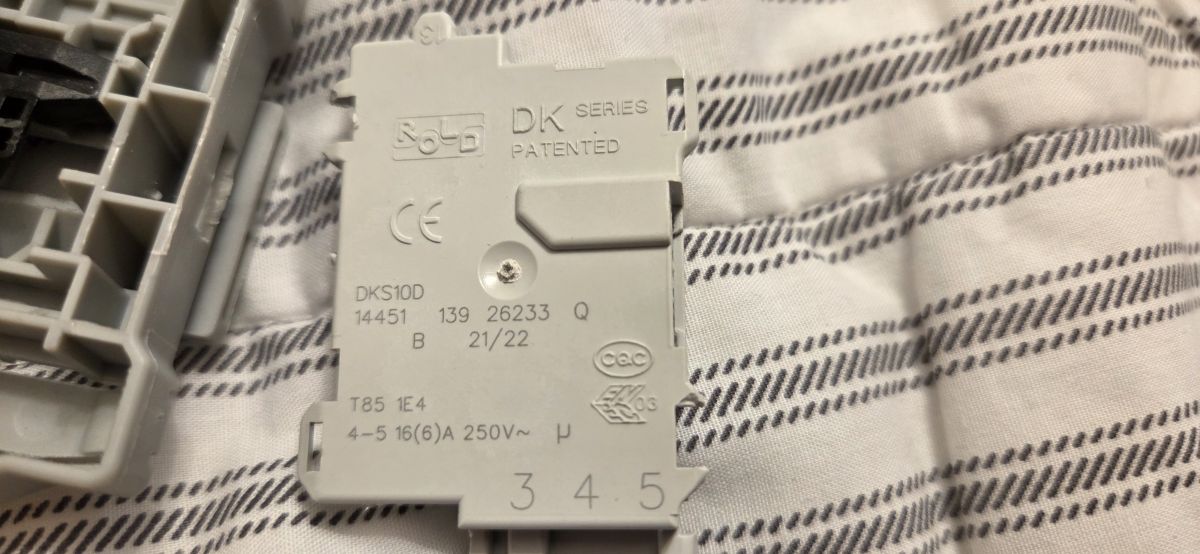

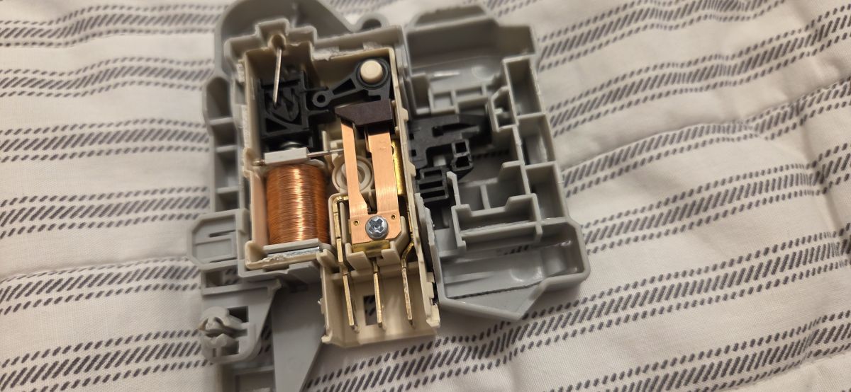

    Pacjent to pralko-suszarka Electrolux EW7W4684WP - mały problem - po włączeniu programu zaczyna "strzelać" zamek, równocześnie miga kluczyk na wyświetlaczu i po paru sekundach przestaje - program się nie włącza. Wszedłem w tryb serwisowy - błąd E42, czyli problem z zamkiem (blokadą zamka). Zamek wyciągnąłem (w zasadzie to po 5 latach użytkowania zaczepy trochę popękały, ale jest otworzony - mierzę cewkę (przy symulacji zamknięcia drzwi) i jest 184.4 Ω - więc wygląda na sprawny czy jednak uszkodzony?

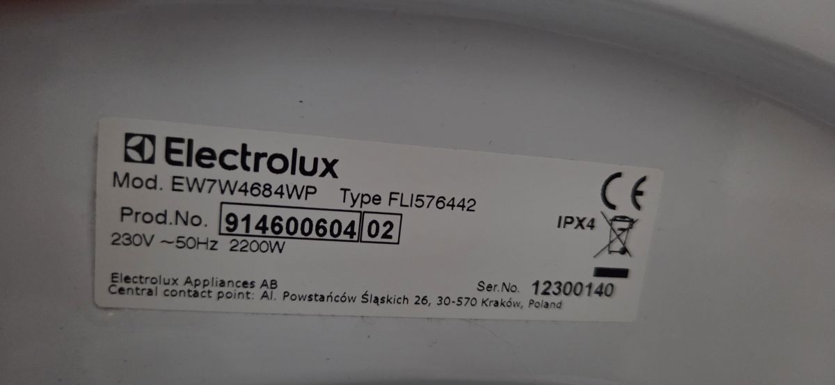

    Zamek kup i zamontuj nowy jak nie będzie pracował prawidłowo to czas zajrzeć do modułu elektroniki może sterowanie zamkiem się uszkodziło.
    Daj zdjęcie tabliczki dobierzemy zamek.

    Oki, sprawdzę tę tabliczkę, jak wrócę do domu u. Na płycie (czytałem, że )któryś z triaków mógł polecieć to norma, czy może tylko sam zamek uszkodzony? Jest "tabliczka".

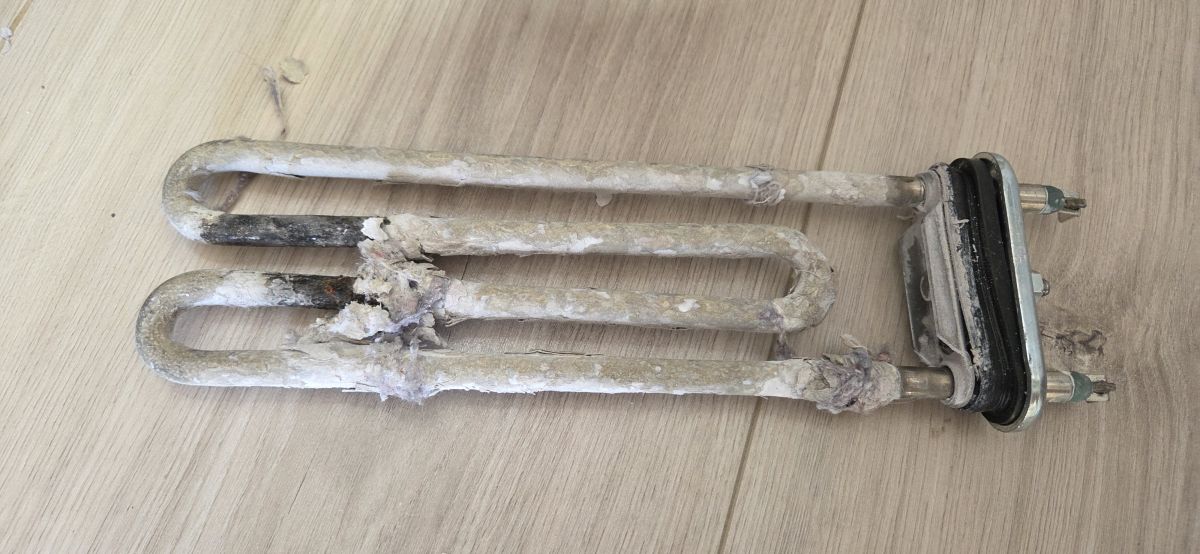

    joozekk
    Posty: 94
    Ocena: 5
    Panowie, jednak @MarcinRKI miał rację z tą grzałką na początku. Nie miała zbyt wielkiego oporu, jakieś 27 Ω? Więc zamówiłem ją na początku tygodnia, ale nie wyjmowałem starej. Dzisiaj przyszła i wziąłem się za wymianę, a po jej wyciągnięciu temat stał się jasny...
    Zużyta grzałka z osadami kamienia i nadpaleniami leży na podłodze z jasnego drewna
    Generalnie bardzo dziwne objawy jak dla mnie (że błąd wskazuje na zamek i zamek szaleje, a okazuje się, że grzałka), ale cóż... nie jestem serwisantem, by takie problemy rozwiązywać od ręki. Dzięki za pomoc mimo wszystko. Żona w końcu nie narzeka, więc i ja jestem spokojniejszy.
