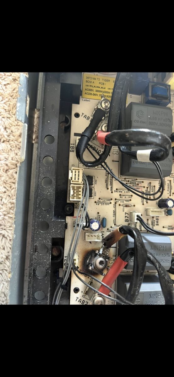

    Mam problem z płytą Electrolux EHH16340FK.
    Od jakiegoś czasu nie działał jeden palnik – dzisiaj po włączeniu nie dało się wyłączyć blokady, której standardowo używam.
    Po naciśnięciu blokady przez >4 s płyta się wyłączała.
    Podejrzewałem, że uszkodził się jakiś dodatkowy element – po rozebraniu zobaczyłem, że pole, które nie było aktywne ostatnio, ma przepalone mocowanie na płytce modułu.

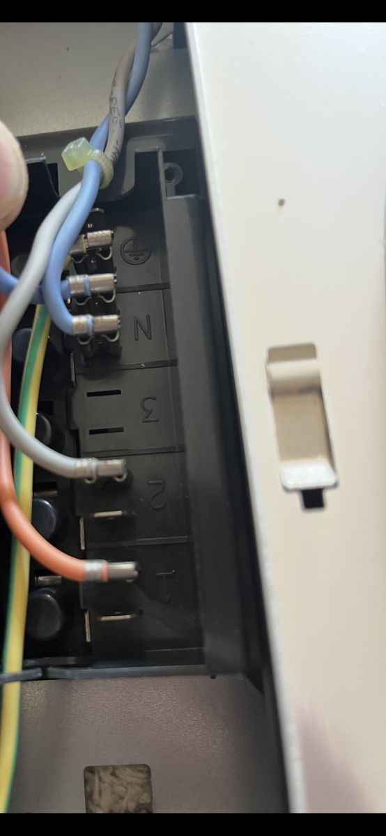

    Są 2 płyty (moduły) po 2 cewki – na tej płytce z lewej jedno pole ma przepalenie, jak poniżej.
    Odpiąłem L i N dochodzące do niej z bloku, gdzie wchodzi przewód zasilający (oryginalnie podpięte były 2 fazy i tak zostawiłem) – wypiąłem de facto całkowicie druty L i N (z zacisków N i 2 na zdjęciu) łączące płytkę z lewej strony z tym blokiem. Faza z gniazdka dalej tam jest podpięta.
    Na tej płytce widać, że idzie sterowanie (a de facto idzie pośrednio kontroler > płytka po prawej stronie i z tej płytki po prawej stronie idzie przewód bodaj 3-pinowy na płytkę po lewej stronie).
    Czy w takim układzie kontroler powinien się załączyć (jak i docelowo prawa strona płyty), czy też nie odpali bez tej lewej płyty – albo w skrajnym przypadku spaliłem wszystko?

    Aby płyta elektroniki, głównie zasilacz, przetwornica działały, musi być do płyty jej elektroniki na pewno podłączony L i N, inaczej nie ma prawa działać.
    Potem jest rozdział: L zasila jedną stronę, np. prawą, a drugi L zasila drugą stronę, np. lewą.
    Musisz rozebrać dalej płytę i się zorientować, jak jest podłączone okablowanie, na pewno zostaw podłączone L i N do zasilania przetwornicy.
