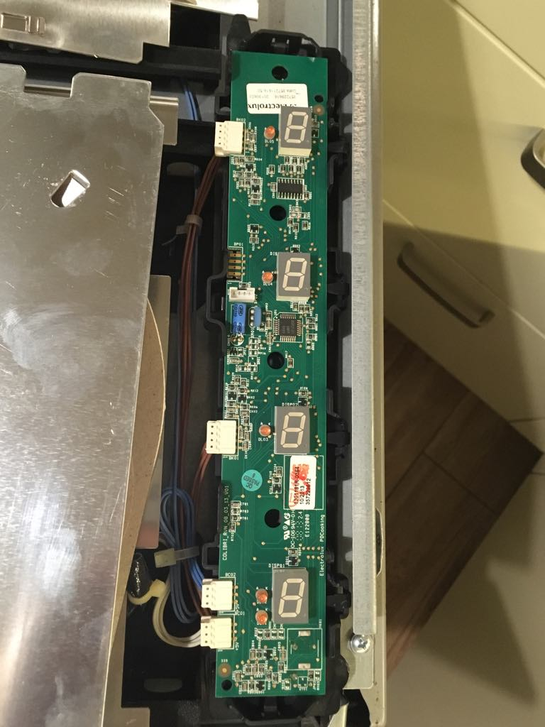

    acer2244
    Posty: 112
    Ocena: 63

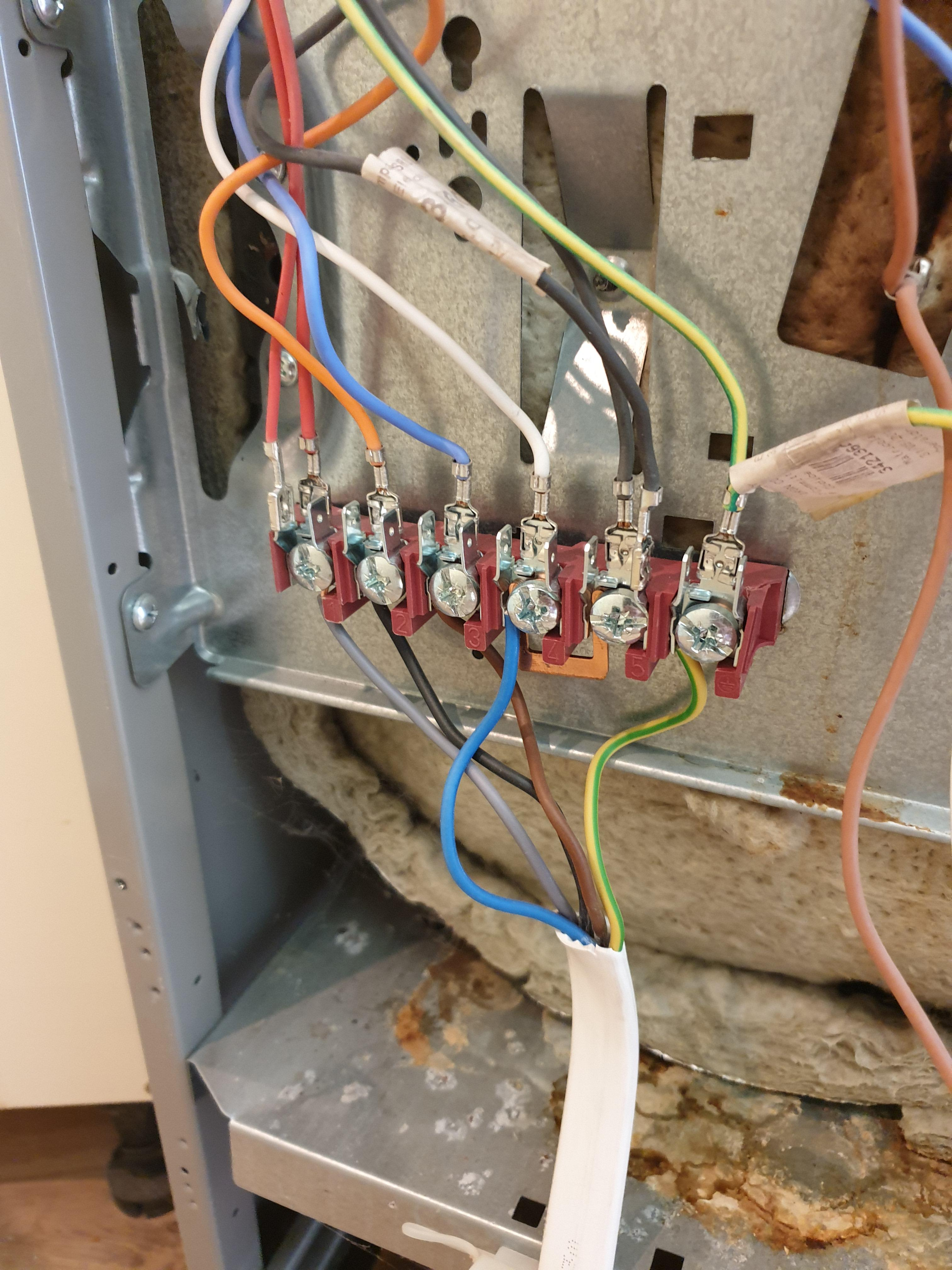

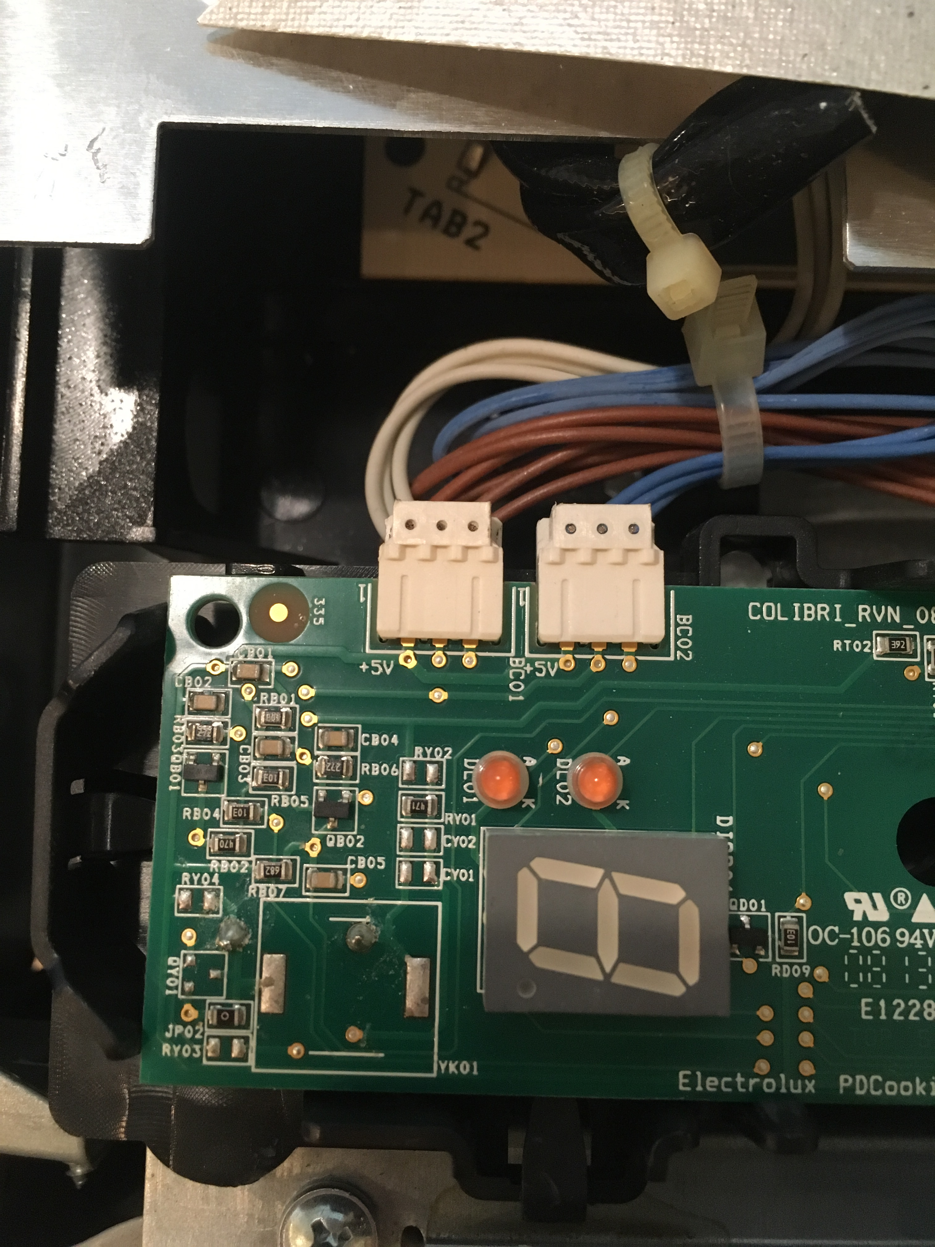

    Oto foto płyty napięcie dochodzi 230V i nic dalej nie widać żeby coś było upalone na drugiej płytce to samo napięcie. Z prądem nic nie grzebane wyświetlacz też nie działa.

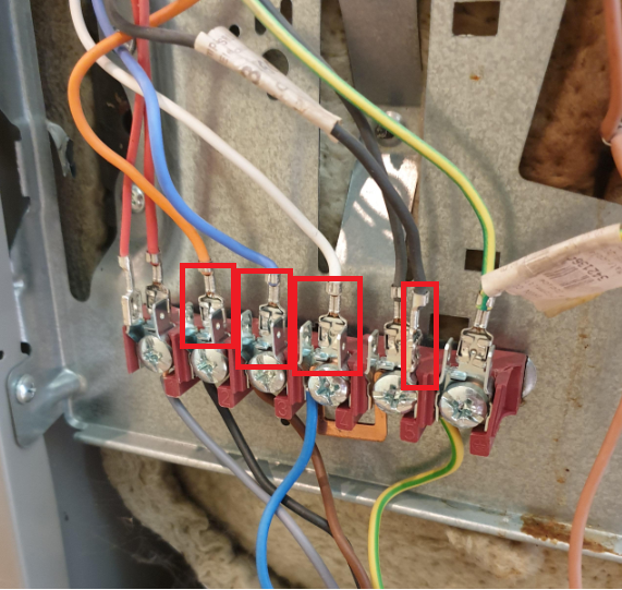

    Witajcie, to ja jestem tym sąsiadem i to moja kuchenka. Styki zarobiłem od nowa, przejrzałem dokładnie obydwie płytki par grzewczych, płytka modułu sterującego również wygląda zdrowo. Żyły idące na indukcje to:
    Brak reakcji płyty indukcyjnej Electrolux EKI54500OX - co robić? Brak reakcji płyty indukcyjnej Electrolux EKI54500OX - co robić?
    Obawiam się, że padł moduł, a szkoda wywalić 500zł w błoto jak dalej nie bedzie działać i okaże się że to coś innego. Masa była do tej pory z mostkowana, ale wypieprzyłem mostek, spiąłem wszystkie 3 masy w jedno bo myślałem, że coś z masą nie tak, ale dalej bez zmian.

    acer2244
    Posty: 112
    Ocena: 63
    Witam Pana sasiada :-) trzeba sprawdzic czy od dołu nie jest spalona jakaś ścieżka lub bezpiecznik. Ponadto trzeba sprawdzić tranzystory na tym radiatorze. Pomiędzy 1 i 3 nóżką powinny być we wszystkich takie same wartości. Jeżeli chociaż jeden z nich ma inne to znaczy że jest uszkodzony. Tyle się dowiedziałem A jeśli to nie pomoże to proszę o kontakt.

    sporniak
    Posty: 2
    Nie umiem zmierzyć tych tranzystorów zakreślonych na czerwono. Niby jakieś dojście od spodu jest ale coś nie umiem. Zaraz pogoogluje jak ustawić do nich miernik. Nie jestem elektronikiem. Od spodu nic nie popalone, ścieżki wyglądają na zdrowe

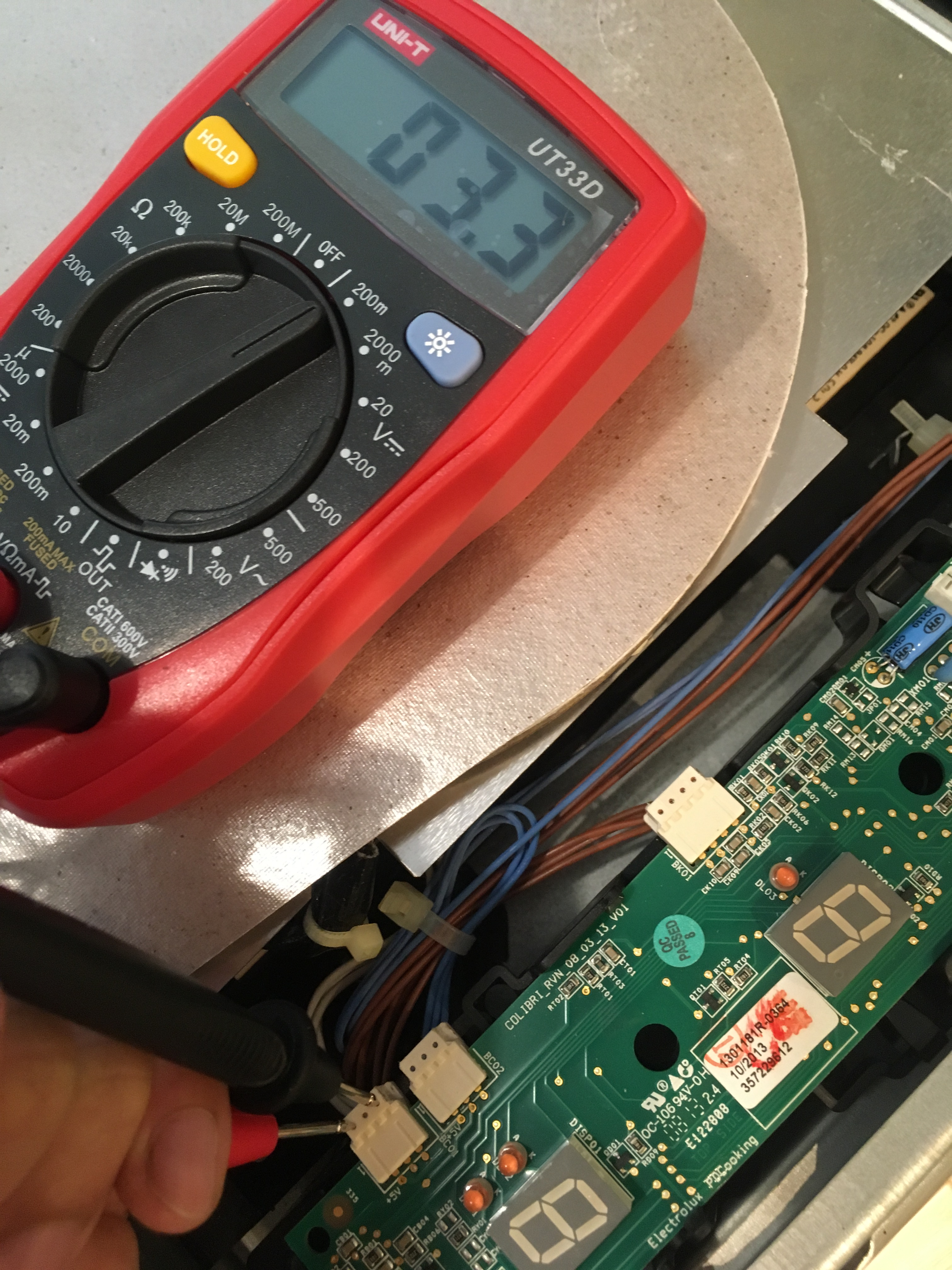

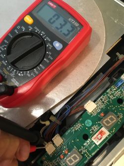

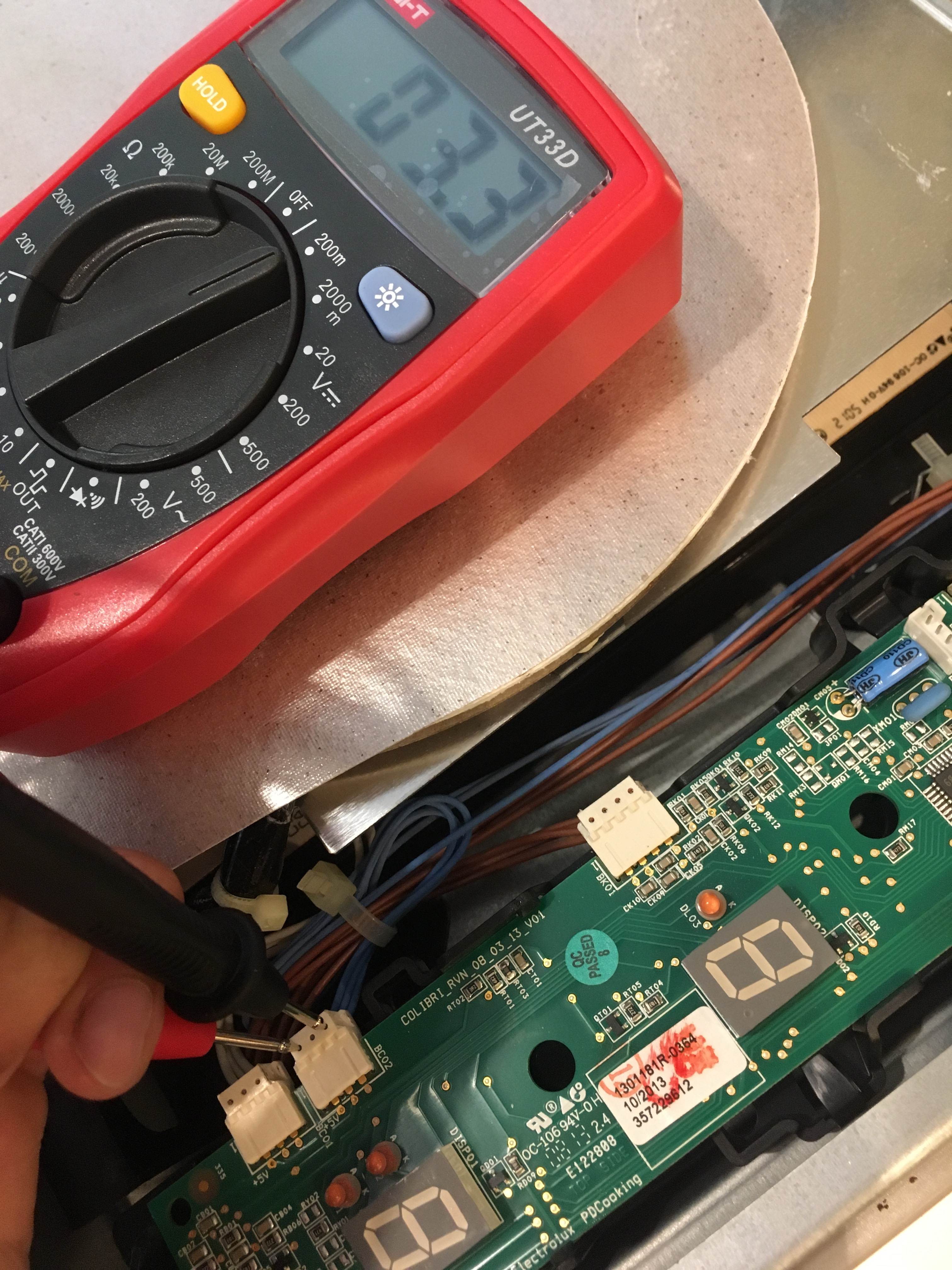

    Ale za to:
    Brak reakcji płyty indukcyjnej Electrolux EKI54500OX - co robić? Brak reakcji płyty indukcyjnej Electrolux EKI54500OX - co robić? Brak reakcji płyty indukcyjnej Electrolux EKI54500OX - co robić?
    Ciekawostka. Na module niby opisane jest 5V a na obydwóch wejściach miernik pokazuje 3,3V DC

    Piotr2608
    Poziom 41  
    Posty: 5378
    Pomógł: 851
    Ocena: 4482
    Gdzie Ty widzisz 3,3V? Ja tam widzę 3,3mV. Napięcie powinno być mierzone na zakresie 20V.
    Skoro miernik pokazuje "nic" czyli zero, to znaczy, że nie ma tam żadnego napięcia. W takim tempie i z taką wiedzą to czarno to widzę.
