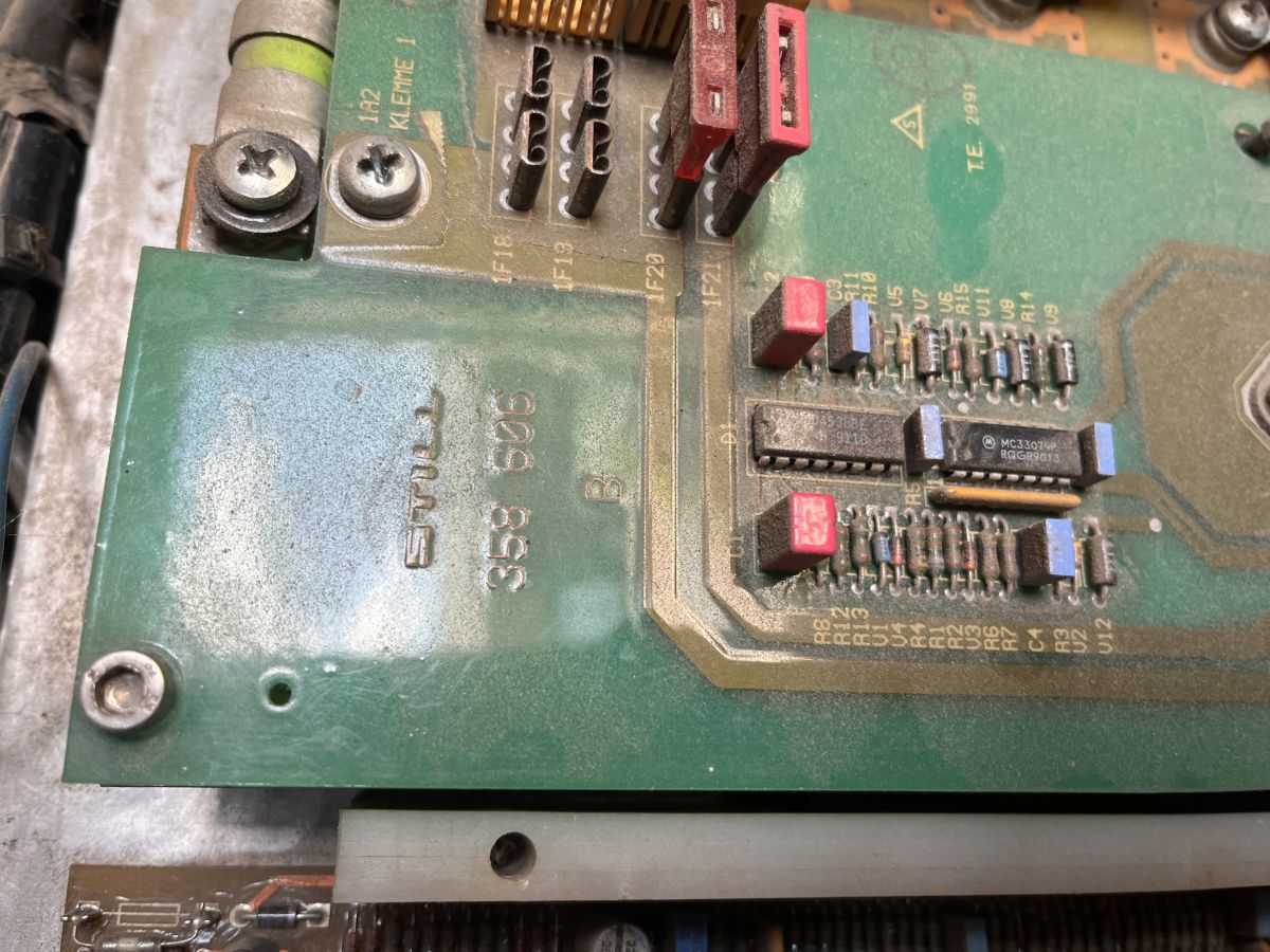

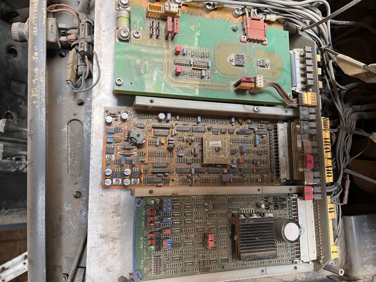

    Czy ktoś z was ma doświadczenie z płytami sterującymi w wózku Still R70-25?
    Problem wygląda tak, że wózek nie jeździ, natomiast silnik jestem w stanie uruchomić poprzez wzbudzenie generatora trzecim akumulatorem.
    AI: Czy na panelu sterowania lub na płytach pojawiają się jakieś kody błędów lub inne sygnalizacje podczas próby uruchomienia wózka?
    Wózek z 1993 roku, brak wyświetlacza.
    AI: Jakie czynności diagnostyczne lub naprawcze zostały już wykonane (np. sprawdzenie bezpieczników, przekaźników, połączeń, stanu akumulatorów)?
    Nieudane próby naprawy przez lokalnych 'specjalistów'.

    Dołącz zdjęcia tych płyt sterujących.

    Dzięki za odpowiedź.
    Środkowa płyta jest obecnie w naprawie.
    >>21584149
    Still R70-25 z 1993 r. – brak jazdy, obejście płyt sterujących, diagnostyka bez wyświetlacza

    Czujnik ręcznego i ładowanie sprawdziłeś?
