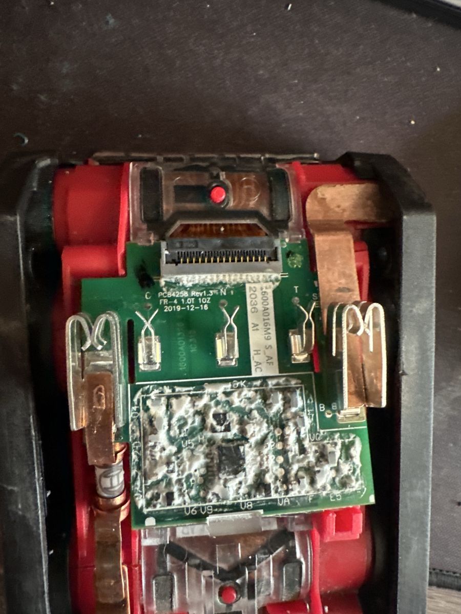

    Dzień dobry,
    Potrzebuję pomocy przy naprawie baterii Bosch 18V Pro Core 4.0Ah. Nie potrafię znaleźć przyczyny, dlaczego na baterię nie reagują elektronarzędzia oraz ładowarki. Parametry porównywałem ze sprawną baterią i wszystkie są podobne.
    Opis usterki: Bateria nagle przestała działać, zero reakcji w narzędziach i ładowarkach. Wskaźnik naładowania jest martwy.
    Co sprawdziłem:
    ogólne napięcie baterii to 20,54 V
    Napięcie na pojedynczych ogniwach waha się od 4,03 V do 4,3 V
    Bezpiecznik na - jest prawy, przechodzi test miernikiem na połączenie
    T do - 7,22 kΩ
    N do - 2,38 MΩ
    C do - 78,5 kΩ
    (wartości sprawdziłem ze sprawną baterią i są podobne)
    Jedyne uszkodzenia, jakie zauważyłem, to dwa pęknięcia obudowy ogniw (sprawna sztuka też ma takie pęknięcia)
    Jestem początkującym w serwisie i nie mam pojęcia, co dalej robić.
    AI: Czy przed wystąpieniem usterki bateria była narażona na upadek, zalanie lub inne uszkodzenia mechaniczne albo środowiskowe?
    Prawdopodobnie nie
    AI: Czy rozbierał Pan baterię i sprawdzał wizualnie płytkę BMS pod kątem przepaleń, śladów korozji lub uszkodzonych elementów?
    sprawdziłem i nie ma żadnych widocznych uszkodzeń elektroniki

    Zdjęcia dokładne płytki.?

    Silikon już ściągnąłem. Szukałem ewentualnych uszkodzeń na układach.

    no to duzo nie widac..ehh
    Trzeba bardziej podłubac. Moze wystarczy kontroler przelutowac ... Na pinie kontrolnym jakie jest napiecie.? jest co kolwiek.? Głowne to napiecie oddawane 18. Pewnie skrajne ..a 3ci.?
    Jesli wskaźnik martwy to trzeba sprawdzic jak i skad idzie na niego zasilanie. Potem to juz dojdzie. moze dioda..mosfet, rezystor...Sprzątnąc jeszcze musisz.ja nieznam tej baterii..ale silikon jak zawsze musi utrudniac te zadania dla wszystkich..eh
