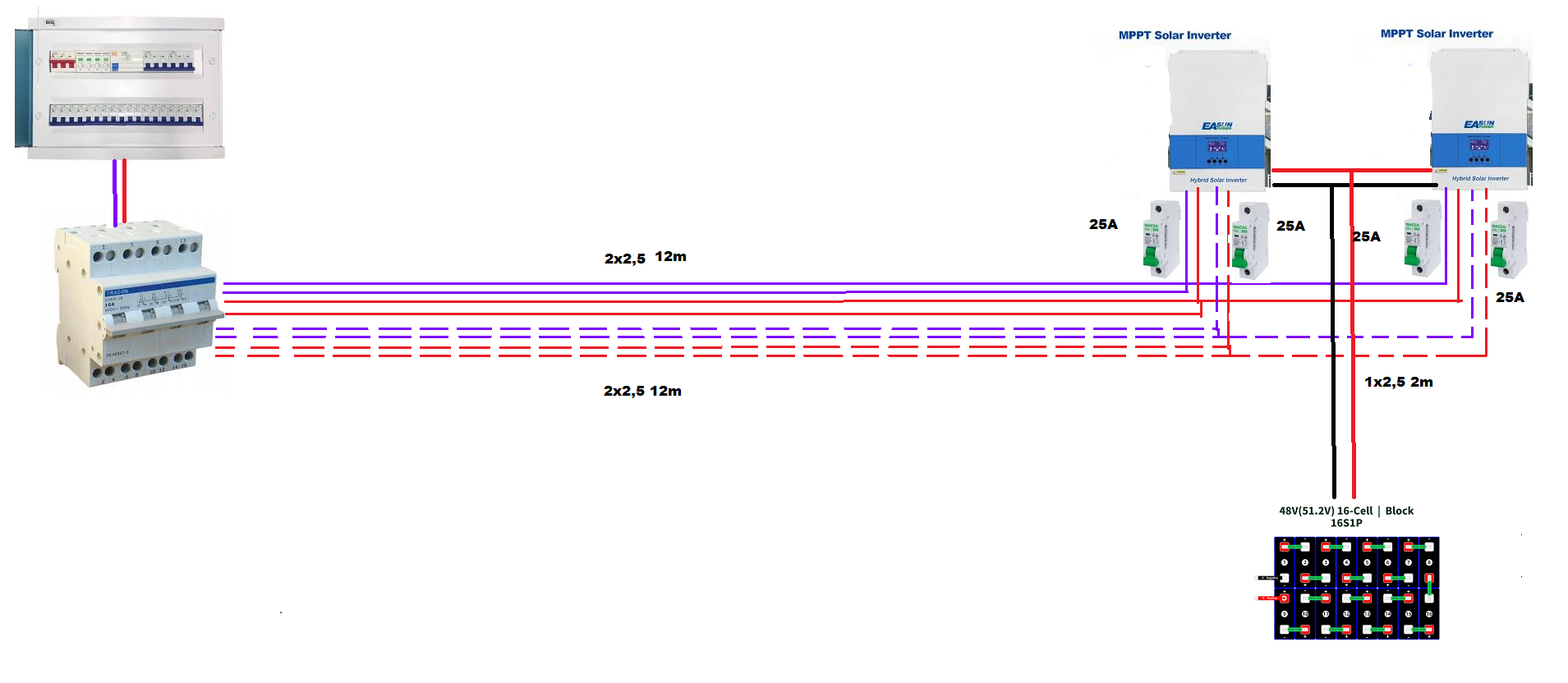

    Precyzyjne. Pomiędzy czy a czym i jaka odleglość, wejście, wyjście.
    Narysuj jakiś schemat planowanych połączeń.
  • #14 21587526
    Tomasz2708
    Posty: 114
    Mniej więcej tak to wygląda.
    Czy mogę podłączyć całą instalację domu (piekarnik, płyta 2-fazowa) pod 1 fazę Offgrid SMG II?

    Autor chce połączyć 2 falowniki równolegle, żeby zwiększyć moc do 12kW. Falowniki powinny mieć możliwość wzajemnej komunikacji celem synchronizacji fazy.
    Oddzielne zabezpieczenia na każdy falownik, gdyż przeciążenie jednego powyżej 6kW zadziała, a jeśli połączyć równolegle, a potem zastosować zabezpieczenie 63A, to w przypadku przeciążenia pojedynczego falownika takie zabezpieczenie nie zadziała.
    Drugi aspekt, czysto pragmatyczny - można w dowolnym momencie wyłączyć jeden falownik z eksploatacji, a drugi nadal będzie działać. Oczywistym jest, żeby w takiej sytuacji ograniczyć pobór przez odbiorniki do 6kW.
    >>21587526 Tak możesz między falownikami wykorzystać przewód 2,5mm2, to tylko 2 metry. Straty niewielkie, a obciążenie na tym przewodzie będzie 6kW, jednak lepiej zastosować przewód 4mm2. Przy maksymalnym obciążeniu przewody będą się nagrzewać i w zależności jak są prowadzone (napowietrznie, w ścianie, itp.) rozpraszanie ciepła będzie różne.

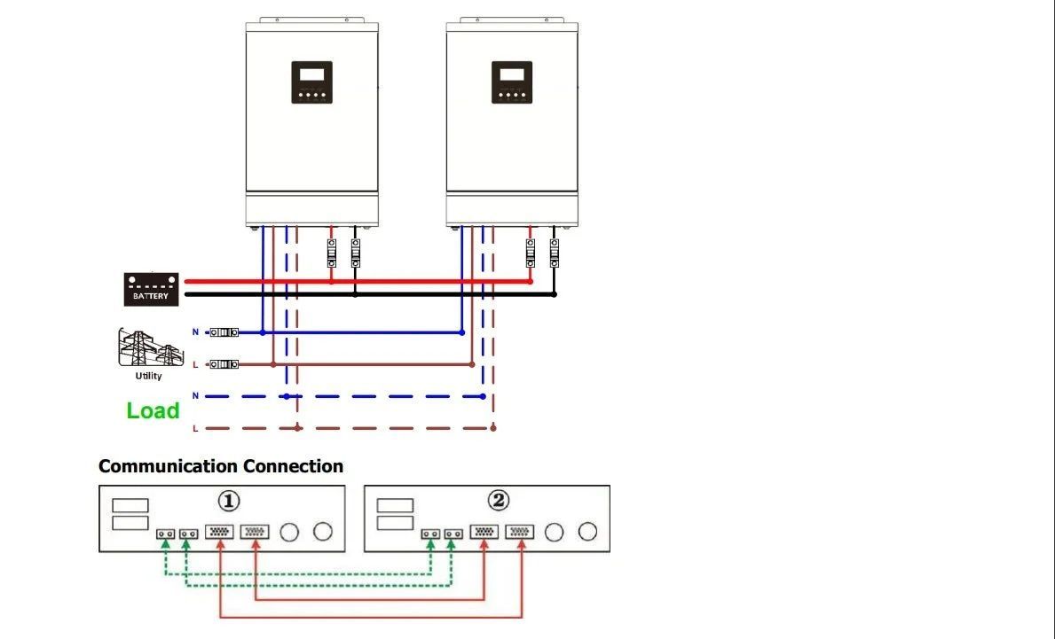

    Dwa inwertery 6,2 Kw rownolegle w trybie PAL. dogaduja sie miedzy soba razem dzja 12 kw .Wedlug schematu z instrukcji .
    >>21593173
    Czyli tak powinno byc dobze ?

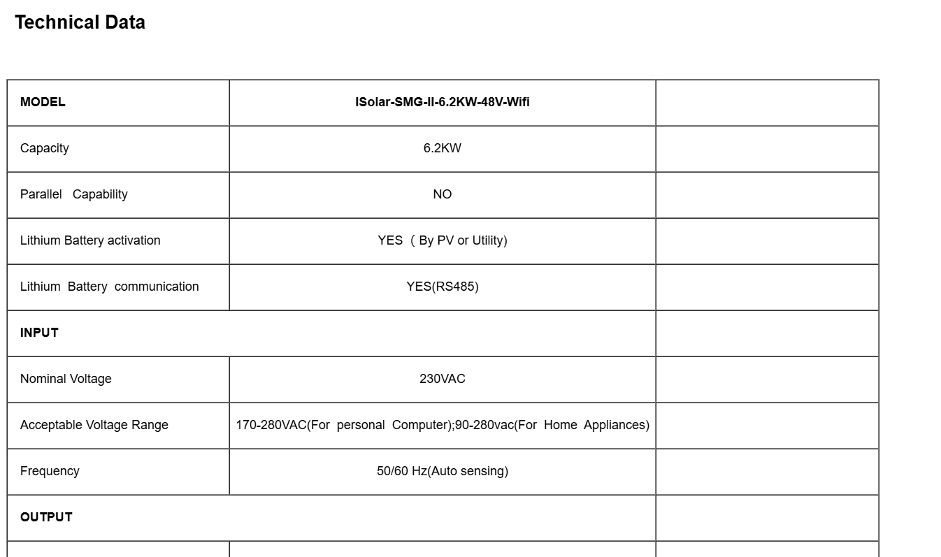

    przecież nie podałeś jaki to dokładnie model tylko jaki typ a nie każdy jest do łączenia szeregowego.
    Seria jest duża i np. SMG II 6.2KP pozawala na łącznie ale SMG II 6.2KW już nie działa równolegle.
    Qrde, dla nie których jedna litera jak widać w modelu nie ma znaczenia, KW to całkiem inny model niż KP !
    Obydwa mogą dziać na 2 fazach bez synchronizacji niezależnie ( synchronizacja z sieci ale na jednej fazie może tylko model KP.

    Ze schematu nie wynika jak jest połączony przełącznik transferowy, jednak jak prawidłowo podłączysz to powinno być dobrze.
    Czyli masz zasilanie falowników z sieci 230V 1F 2x5mm2 (bypass); oraz zasilanie odbiorników domowych z falowników 2x5mm2 1F. Domniemuję, że przełącznik transferowy jest po to, żeby przełączać zasilanie odbiorników domowych pomiędzy sieć 230V/PV (falowniki).

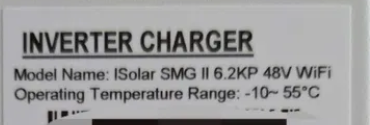

    To wystarczy że poda pełen model ( nazwa , seria i numer ) nie jaki ma z instrukcji tylko z nalepki na obu inwerterach czy są identyczne.
    Dopiero taki model jak w obrazku umożliwia podpięcie równoległe :

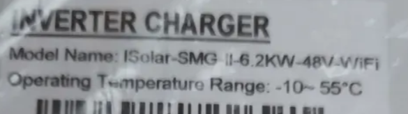

    A taki nie.
    Dla ułatwienia tą są identyczne inwertery ale z innymi funkcja obsługi sieci ( zasilania ) .
