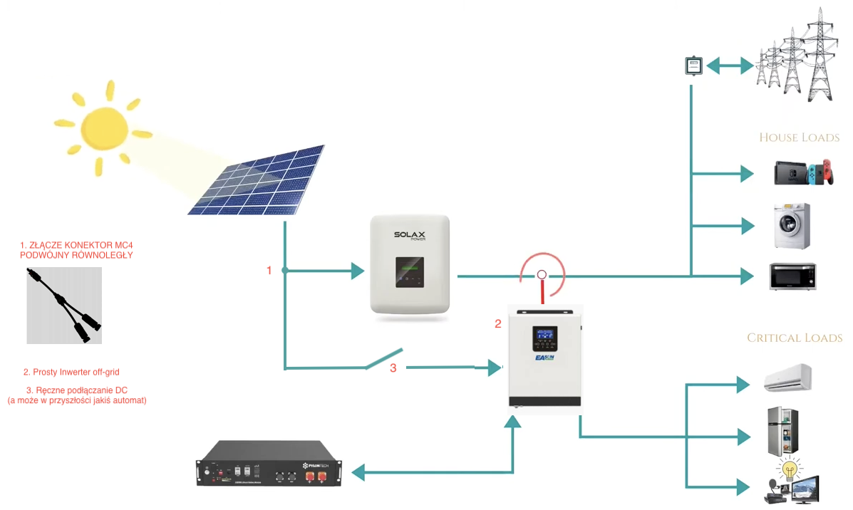

    Cześć,
    Co myślicie o takim rozwiązaniu?
    Cel: utrzymanie zasilania (dzięki Aku lub PV) na krytycznym obwodzie przy braku prądu.
    Aktualnie mam On-Grid którego nie mogę ruszyć.
    Dlatego chce ręcznie (jeśli zabraknie prądu na dłużej) połączyć po te same panele falownik off-grid i z niego korzystać.
    Prądu nie ma dość często, drażni mnie to że na dachu mam 5kWp a nic nie działa.
    Koszt rozwiązania to ok 2k najtańszy falownik 5kW i ręczne podłączanie DC jeśli mam mieć wyłączenie sieci w danym dniu.
    Jakie są zagrożenia?
W SOLAXie mam wyłącznik DC więc odłączam go i dopiero podłączam DC do EASUN.
    Co jeśli przez nieuwagę podłączę DC do obu inwerterów na raz?
    • Przełączanie paneli pomiędzy dwoma falownikami - potrzebna porada schemat.png (215.53 KB) Musisz być zalogowany, aby pobrać ten załącznik.
    Przy jakiej mocy? Chcesz podtrzymać zasilanie całego domu, czy wybranych obwodów?

    Tak jak napisałem, na „krytycznym obwodzie”.
    Myślę o jakimś 3-4 kW. Żeby można było awaryjnie czajnik włączyć.

    Posty: 49
    Tak. Aktualnie mam przetwornicę VoltPolska, która ma obciążenie 1kW i 200Ah akumulator.
    Ale są za duże ograniczenia z nią.
    Owszem, działa mi to 14h bez prądu, ale nie podłączę nic o większej mocy.
    Czyli w tej chwili mam awaryjny UPS ale bez ładowania PV.
    A w opcji z inwerterem offgrid mam 6kW i w razie czego działa bez aku.

    Pytanie jakie masz teraz napięcie DC na panelach . Obwodu otwartego (bez obciążenia)na SOLAXie
    I do tego dobrać odpowiedni falownik offgrid .Bez akumulatorów się nie da do takiej pracy dorywczej wystarczą AGM -y
    Do przełączania falowników wystarczy rozłącznik DC na zasilaniu z paneli i 4 podstawy na wkładki topikowe PV do przełączania zasilań, wkładki PV kupujesz tylko dwie :)
    I przykładasz z on-grid na off-grid
    Ale są za duże ograniczenia z nią. Owszem, działa mi to 14h bez prądu, ale podłączę nic o większej mocy.
    Są dostępne urządzenia większej mocy. Także innych firm. Na przykład Kemot oferuje 2,5kW i ładowany magazyn 24V. Sądzę, że spełniła wskazane wymagania?

    >>21231496 Samo zwiększenie mocy nic nie da, bo nadal lecę z aku, jeśli nie ma prądu. Musi być coś, co pozwoli wykorzystać mi leżące na dachu panele, które w chwili obecnej nie pracują (jeśli brakuje prądu).
    bez tej informacji nic nie zrobisz

    >>21231988 ze specyfikacji paneli: 37V * 13 sztuk = 480V. Sprawdzać na inwerterze dokładnie?
    Mylisz się, bo wcale nie pracujesz z akumulatora. Jeśli tylko jest światło, to wskazane wyżej urządzenie podaje energię z PV (jeśli tylko jest ustawiony priorytet PV), a jedynie nadmiar jest kierowany do akumulatorów. Przewagą tego rozwiązania jest to, że po zachodzie słońca czy w deszczowy dzień panele na dachu także nie zapewnią energii. Natomiast z tej zgromadzonej w akumulatorze można z powodzeniem korzystać.

    Tak bez tego nie dobierze się inwertera
    Musisz sprawdzić jakie jest napicie obwodu otwartego paneli i przy obciążeniu najlepiej w południe.
    Być może będzie pasował ten falownik
    https://allegro.pl/oferta/5-5kw-inwerter-sola...230v-6000w-modul-komunikacji-wifi-16020714816
    Lub
    https://allegro.pl/oferta/inwerter-falownik-h...y-off-grid-evo-6200-6-2-kw-1-faza-16156139141
    https://qoltec-store.pl/Qoltec-Hybrydowy-inwe...-6kVA-6kW-120A-MPPT-LCD-Wi-Fi-BMS-Sinus-p2589
    No i najlepszy który zastąpił by też twój falownik on-grid i zapewniał zasilanie przy braku napicia z sieci
