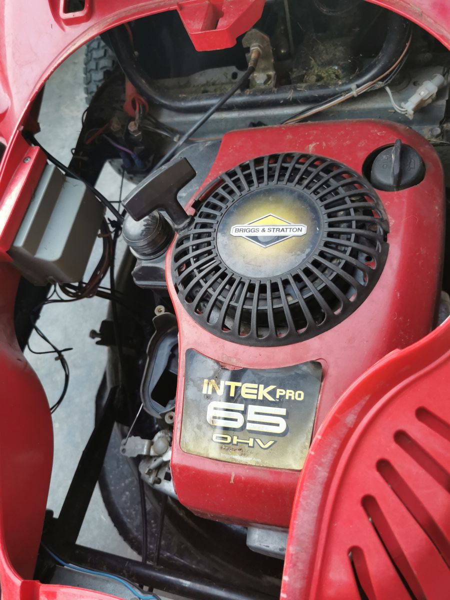

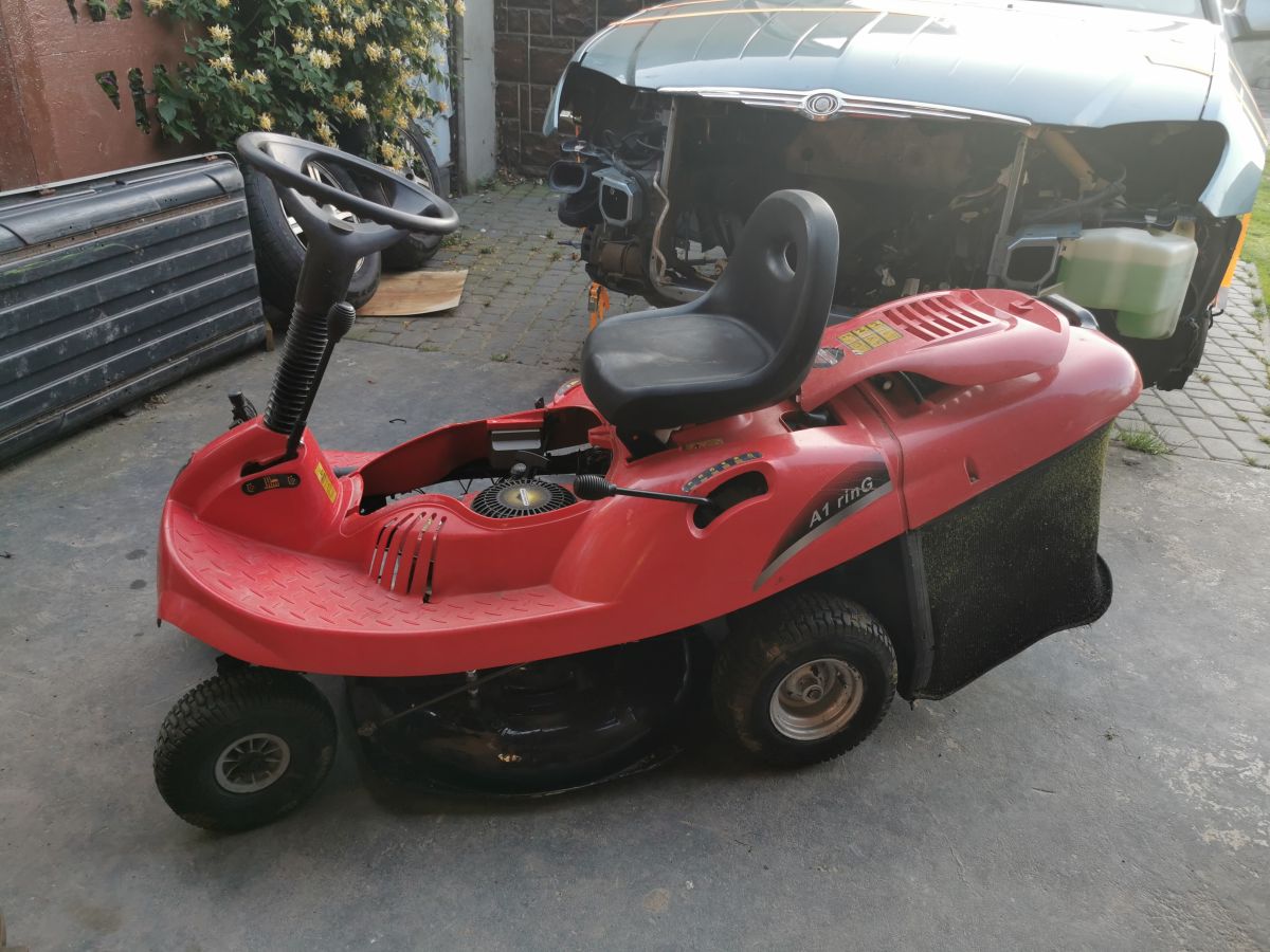

    Witam, posiadam kosiarkę Castel Garden EL63, potrzebuję zmienić w niej silnik. Czy ktoś z forumowiczów ma wiedzę, jaki pasowałby? Może być Loncin lub inny Chińczyk.
    Oryginalnie był B&S IntekPro 65 OHV.
    Jaki silnik pasuje do kosiarki Castel Garden EL63 zamiast Briggs IntekPro 65 OHV?

    Na przestrzeni lat był tam montowane silniki różnych producentów; b&s, tecumseh,
    ggp r200 (sv200) z rozrusznikiem oraz prądnicą.
    Położenie tłumika było po przeciwnej stronie do briggs&stratton
    Patrz na długość średnicę,oraz położenie wpustu końcówki wału.

    Bardziej mi chodzi o silnik Loncin, czy ktoś montował?
