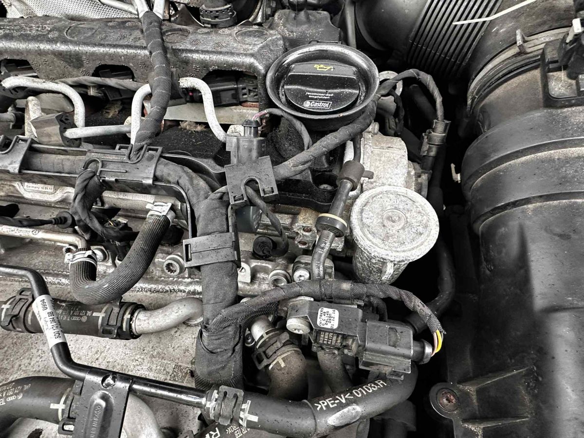

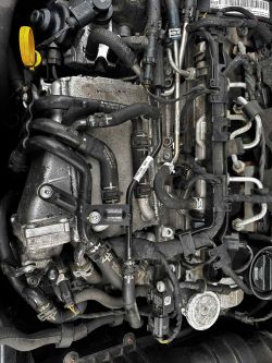

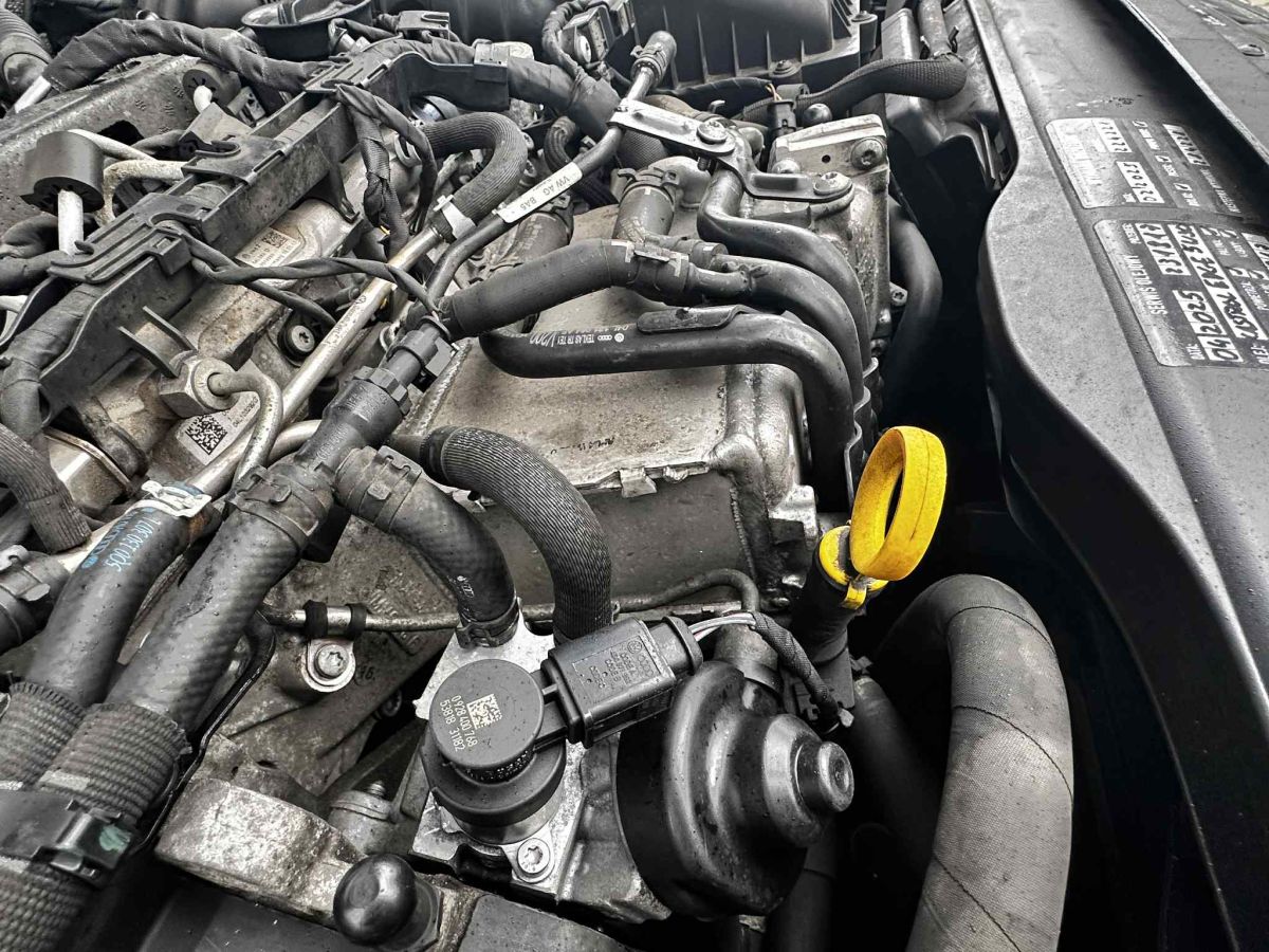

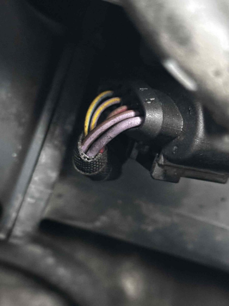

    Mechanicy sprawdzili wiązkę i nie zauważyli problemów z nią związanych. Ja mechanikiem nie jestem, ale też rzuciłem okiem i nie zauważyłem niczego niepokojącego. Poniżej podsyłam zdjęcia ogólne i jednej wtyczki, której nie widać na żadnym innym. Może ktoś coś zauważy lub podpowie, gdzie się trzeba dokładniej przyjrzeć, bo może tam być problem.

    Nie ma innej opcji w tym przypadku, wiązka albo sterownik. Usterka jest sporadyczna więc uszkodzenie nie jest widoczne od razu. Napisałem gdzie trzeba szukać, na zdjęciu 2 bardzo dobrze widać miejsce możliwaego zwarcia do kolektora. Albo dokładne sprawdzenie po odizolowaniu wiązki albo puszczenie przewodów zastępczych od sterownika do zaworu.

    Faktycznie jest przetarcie w tym miejscu. Co prawda nie widać przetarcia kabla, a samej osłony trzymającej wszystkie kable. Ale dostęp był ciężki, padał deszcz, więc nie chciałem długo przy tym grzebać, żeby nie było gorzej. Poniżej podsyłam nagranie, jak to wygląda.

    Naprawiona wiązka oraz wymieniony ponownie zawór regulacji ciśnienia paliwa. Na ten moment 250 km bez przypadku awarii. Mechanicy stwierdzili, że wiązka była przetarta tylko powierzchownie (osłona wszystkich kabli, bez przetarcia któregokolwiek przewodu) i problemem był zawór regulacji ciśnienia paliwa. Jednakże tłumaczenie odnośnie niesprawności zaworu było dosyć pokrętne, tak więc skłaniam się ku wiązce. Zawór był robiony na gwarancji z wzięciem na siebie kosztów przez warsztat, więc nie wnikałem bardziej. W razie nawrotu usterki będę informował, o ile dojdę do rozwiązania.
