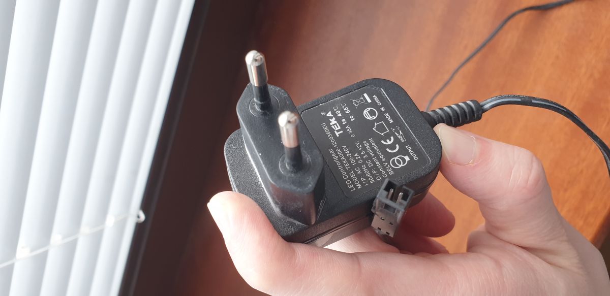

    Czy ktoś z forumowiczów pomoże znaleźć zamiennik (najlepiej 1 do 1) kontrolera LED ze zdjęcia?
    Jaki zamiennik kontrolera LED TEKA006-1200350EU 3.5-12V 0.35A do lampki?
    To jest do małej lampki LED, która niedawno zaczęła "mrugać". Wiem, że to problem kontrolera, bo mam drugi identyczny, z którym obie lampki działają.
    Bardziej zależy mi na tym, żeby to był gotowy zamiennik niż tańszy zestaw, który musiałbym sam złożyć, bo się na tym nie znam.
    Z góry dziękuję za wszelkie sugestie. Wcześniej pisałem do sklepów i dostałem tylko odpowiedź, że "nie ma"...
    AI: Czy mógłby Pan/Pani przepisać wszystkie oznaczenia, numery lub inne informacje widoczne na kontrolerze ze zdjęcia? To bardzo ułatwi znalezienie odpowiedniego zamiennika.
    LED Controlgear
    MODEL TEKA006-1200350EU
    I/P: AC 100-240 V 50/60 Hz 0.2 A
    O/P: DC 3.5-12 V, 0.35 A Constant voltage SELV equivalent

    Bardzo dziękuję za pomoc - lampka pięknie zaświeciła, a ja przy okazji nauczyłem się trochę jak takie rzeczy działają.
  • #4 21598560
    typol
    Posty: 3
    Sterownik podany w odpowiedzi został podłączony do kostki sieciowej (kabel brązowy i niebieski) kablem zasilającym typu ósemka, a do drugiej kostki kablem odciętym od zepsutego zasilacza.
    Sterownik po podłączeniu działa w trybie stałoprądowym 0,35 A przy napięciu 3,5 V, a lampka ma 1 W.
