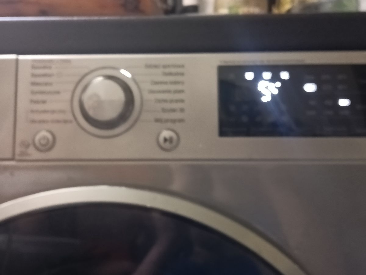

    Witam. Mam pralkę LG F2J6WY8S. Problem jest taki, że wyświetlacz został mocno zużyty.
    LG F2J6WY8S – zużyty wyświetlacz, jak wymienić lub naprawić panel sterowania?
    Proszę pomóc mi w komentarzach!

    Pokaż lepsze zdjęcie. Za nieprawidłową pracę tego podzespołu może być winna uszkodzona grzałka z przejściem do masy. Warto choćby profilaktycznie sprawdzić grzałkę! I wcale to nie jest żart z mej strony.

    warto zdjąć górną pokrywę i sprawdzić styki taśmy. Jak nic to nie da, to raczej wymiana samego wyświetlacza albo całego panelu sterującego.
