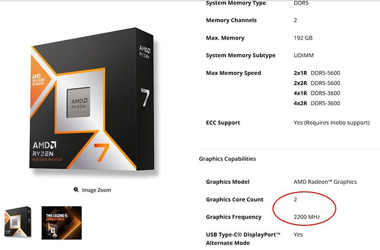

    Cpu memory controller doesn't agree with ram chips. Try 5600 5200 speed.

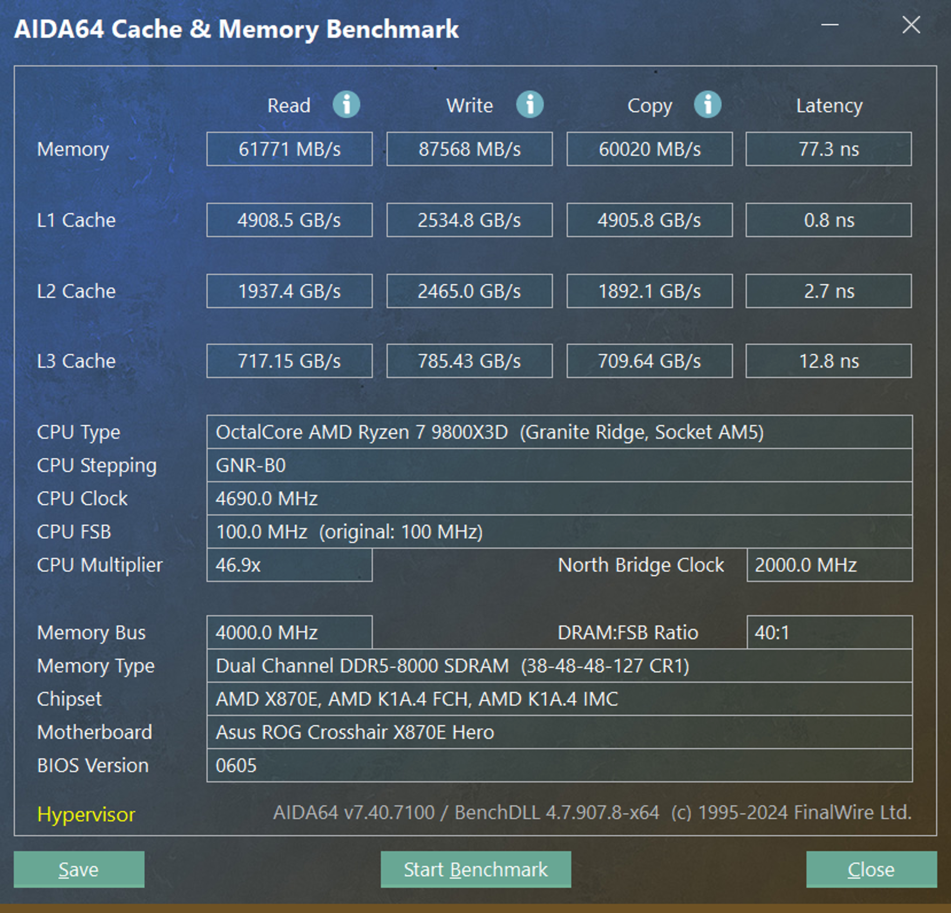

    Uzyj programu DRAM-calculator
    Podobnie Ryzen Master
    to z Asus x870E i kol. cpu, dla DDR5
    DDR5-5600 CL40-40-40-77
    DDR5-6000 CL30-36-36-76

    Ten cpu > jego controller wspiera memory support : DDR5-5600

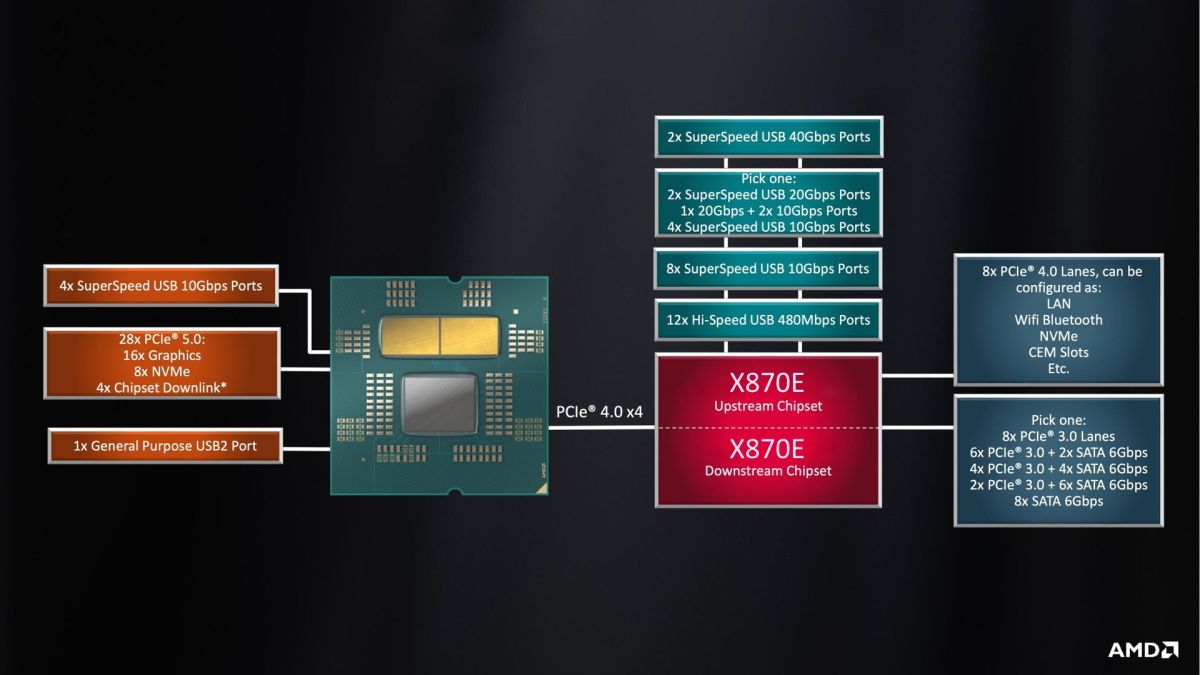

    X870E
    Topowy Chipset nowej linii-X870E pod Ryzen serii 9000
    - ma maksymalne możliwości peryferyjne i jest pozycjonowany, aby zastąpić flagowy chipset poprzedniej linii X670E.
    -jednak po bliższym przyjrzeniu się okazuje się, że nie ma zbyt wielu różnic w stosunku do swojego poprzednika w X870E. "Nowy" chipset jest zbudowany na dwóch układach Promontory 21 — dokładnie takich samych, jakie zastosowano w X670E.
    Pod względem własnych możliwości X870E jest podobny do X670E. w jego arsenale:
    12 linii PCI-E 4.0, z których cztery są używane dla 2 ultraszybkich portów USB 4
    8 linii PCI-E 3.0, które można skonfigurować jako 8 portów SATA 3
    Do 8 portów USB 3.2 Gen 2 10 Gb / s
    Do 2 szybkich portów USB 3.2 Gen2 x2 20 Gb / s lub 4 więcej portów USB 3.2 Gen2 10 Gb / s
    Do 12 portów USB 2.0
    Połączenie z procesorem i pomiędzy dwoma układami chipsetu za pomocą 4 linii PCI-E 4.0
    Podobnie jak w przypadku poprzednika, płyty x870e jest mozliwość obsługi interfejsu PCI-E 5.0 dla gniazda karty graficznej i dysków NVMe pobierających linie z procesora.
    Kluczową różnicą między modelami nowego chipsetu jest obsługa portów dwóch ultraszybkich portów USB 4 o prędkości do 40 Gb/s. jednak nie jest to realizowane przez same układy chipsetu, ale przez zewnętrzny kontroler ASMedia ASM 4242, który łączy się z chipsetem na czterech liniach PCI-E 4.0.
