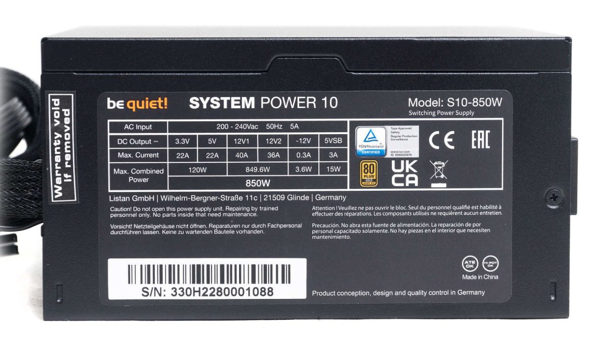

    Podstaw /pożycz inny zasilacz lub podejdz do serwisu.
    Te (10 850w 80+ gold ) nie są za "dobre" pod 14th gen.
    Your GPU plus your CPU , memory, SSD , etc would draw no more than 400-500W,.... the most, when gaming,...
    Mimo,że Be Quiet daje na niego 5-lat gwarancji (jest to w zasadzie wskaźnik, że ten zasilacz jest stabilny pomimo jego wad) to model z przed 5-lat
    - płytka pcb od firmy CWT
    * SRC/LLC + SR resonant controller : CM6901T6X , stby FN65105,
    * 2x DC-DC przetwornice (5/3.3V) to APW7073 + superwizer WT7527RT
    - ma dwie linie +12V, gdzie wahania sa od +11.4 do +12.6V
    - ma duże tętnienia napięć przy obciązeniu ( jak piszesz 2023 kupiony)
    co po dwóch latach uzytkowania z cpu 14th może spowodować zmiany /jego uszkodzenie > masz co masz teraz ?!
    Tutaj Link masz test 550W , oparty o ę samą konstrukcję
