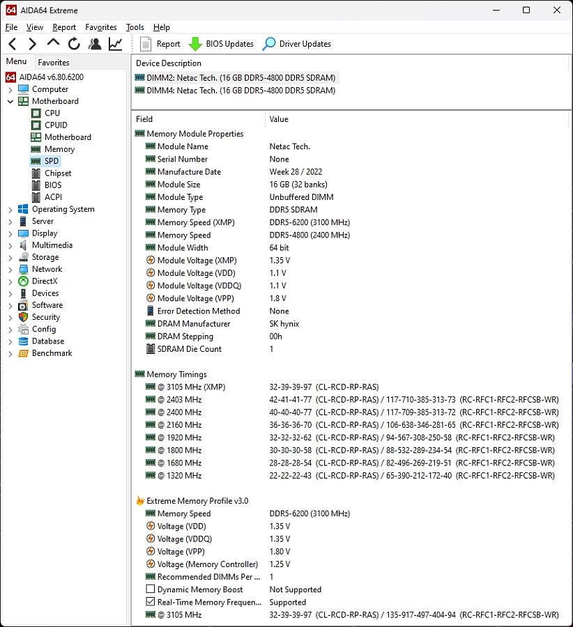

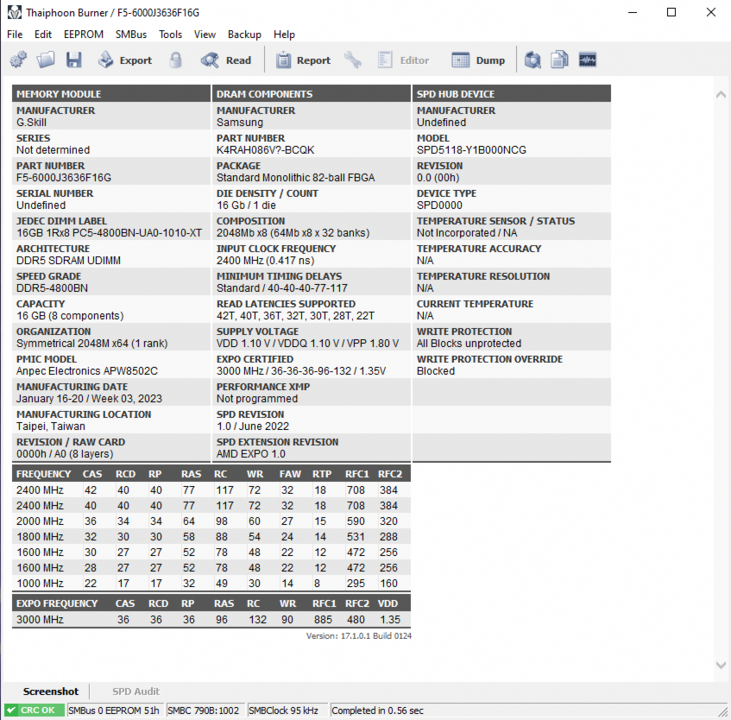

    Co mówi Thaiphon Burner
    Link
    ASUS ROG STRIX x670E-A, Ryzen 7700 – brak Dual Channel, BSOD, RAM działa tylko w A2B2
