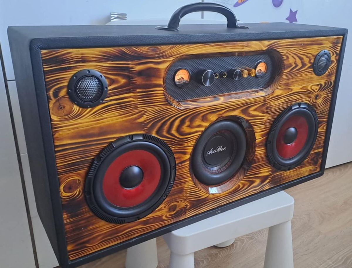

    Dzień dobry, jako, że nie znam się na elektryce i jestem osobą niepełnosprawną z porażeniem czterokończynowym, to poprosiłem znajomego z YouTube @Ssawekboomboxdiy, aby zrobił mi BoomBox'a według mojego pomysłu.

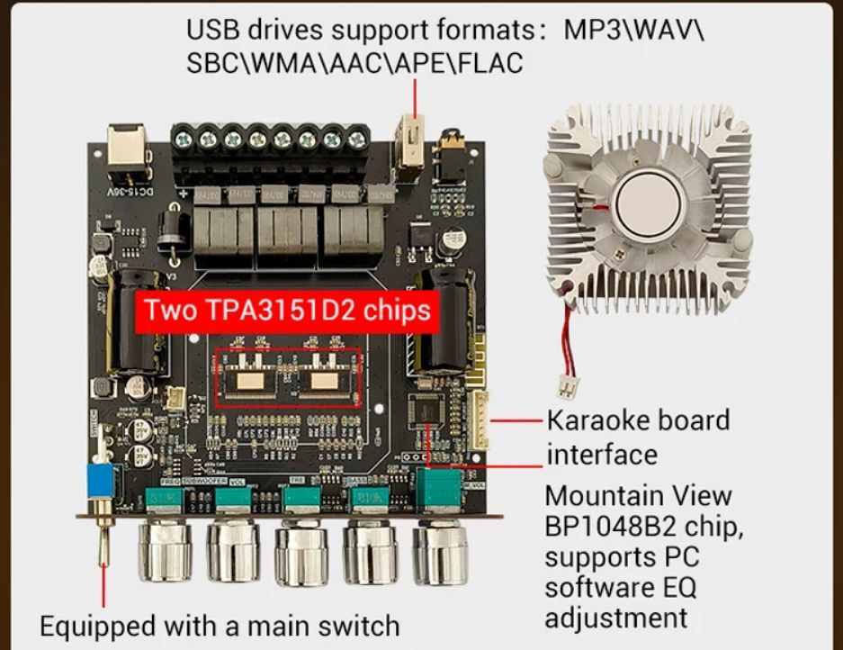

    No i wszystko szło super - BoomBox wygląda zajefajnie i grał extra - dopóki nie podłączył wskaźnika VU do wzmacniacza ZK-DAM L1 - zdjęcia w załączniku.

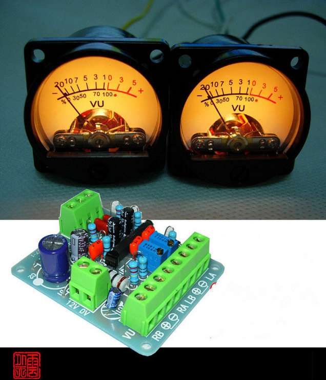

    Niestety płytka sterująca ma tylko wejście sygnału audio i gdy podłączył do niego równolegle płytkę i głośniki do wyjścia z wzmacniacza, to głośniki przestały grać.
    Przeczytałem kilka postów na forum i jeśli dobrze rozumiem, to wniosek jest taki, że takie sterowanie wskaźnikami VU trzeba podłączyć w szeregu z głośnikami.
    Czy da się jednak jakoś podłączyć tę płytkę sterowania wskaźnika VU, która ma tylko wejściem audio do wzmacniacza, który nie ma dodatkowego wyjścia audio, które można było by do tego wykorzystać, żeby podłączyć ją równolegle z głośnikami tak, aby owe głośniki działały?

    To musi być podłączone zgodnie z instrukcją producenta wskaźnika wysterowania. Jeśli kupiliście chiński, bez instrukcji albo z kiepską instrukcją, to ktoś was oszukał, sprzedając niepełnowartościowy produkt. Nawet nie wiadomo, czy wskaźnik jest przystosowany do wyjścia głośnikowego, czy do liniowego. Podejrzewam, że to drugie, skoro wymaga zasilania.
    Elektronik mógłby przeanalizować budowę wskaźnika wysterowania i wymyślić, co było przyczyną zwarcia (czy wzmacniacz się uszkodził?). Może zrobiliście zwarcie przez masę? A jak nie macie kogoś, kto byłby wystarczająco pracowity, żeby zrobić inżynierię odwrotną, to trzeba wyrzucić wskaźnik do kosza i kupić jakiś w naszym kraju instrukcją, może AVT ma jakieś. Same mierniki można zostawić, układ podłączany do wyjścia głośnikowego to nieskomplikowany prostownik z filtrem.

    Dałem zestaw znajomemu elektronikowi, aby przeanalizował budowę wskaźnika wysterowania... no i wymyślił, co było przyczyną zwarcia. Wystarczyło nie podłączać przewodu GND (Ground Input) do minusa na wyjściu z wzmacniacza na głośniki, a tylko L i R, no i nic się nie gryzło - głośniki grają, a wskaźniki wskazują - jak widać na filmiku pod linkiem https://www.youtube.com/watch?v=92UEj5_IR_8

    Da się ale należy dorobić bufor który nie obciąży wejścia audio.
    (najłatwiej zrobić bufor na opampie)
