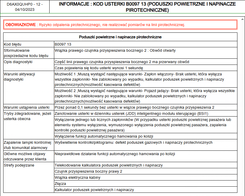

    Citroën C3, 3. generacji (2020 rok), błąd czujnika przyspieszenia bocznego, pali się kontrolka airbag. Było lekkie uszkodzenie prawa strona, wymieniony kompletny McPherson, błotnik, drzwi, wszystkie poduszki, pasy, wiązki były całe. Pali się kontrolka airbag i wyświetla błąd B0097:13 czujnik przyspieszenia bocznego. Czy ktoś może wie, gdzie jest ten czujnik, nie ma go pod siedzeniami, nie ma na tunelu środkowym i na słupku A. Jeszcze do sprawdzenia na pompie ABS. Może ktoś wie, dlaczego pali się tylko kontrolka airbag, a pokazuje się błąd tego czujnika, ABS, ESP działa i nie świeci się. Dziękuję.
    AI: Czy błąd czujnika przyspieszenia bocznego pojawił się od razu po naprawie, czy wystąpił dopiero po jakimś czasie od zakończenia prac?
    Od razu
    AI: Czy był wykonywany odczyt parametrów z tego czujnika (np. przez diagnostykę komputerową) – czy pokazuje jakieś wartości, czy jest brak komunikacji z czujnikiem?
    Nie był wykonywany

    błąd B0097:13

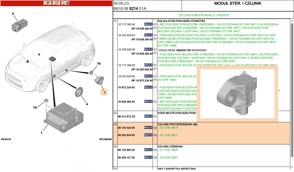

    Citroen C3 III 2020 – błąd czujnika przyspieszenia bocznego, swieci sie kontrolka airbag
    Bo to czujnik poduszek i ich wyzwalania zaleznie od kierunku uderzenia.

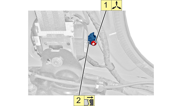

    Dziękuję za odpowiedź, bardzo pomocne. Wynika z tego, że jednak ten czujnik przyspieszenia może powodować zapalenie kontrolki poduszek. Nie widziałem dodatkowego czujnika w drzwiach oprócz tego z numerem 4 opisanego jako czujnik ciśnienia, ale sprawdzę jeszcze dokładnie. Sprawdzę też lokalizację przy pasie bezpieczeństwa, z tego co widzę, jest to na słupku środkowym. Jak coś ustalę, dam znać, bardzo dziękuję.
    Bo on jest na słupku, a nie w drzwiach.

    Ok, znalazlem na slupku tuz obok pasa czujnik o numerze 9810452480. Czy to normalne ze poszedl ten czujnik a poduszki i pasy cale? Instalacja, wtyczka i polaczenie wydaje sie ok. Sam czujnik jest tani w PL i dostepny od reki, ale niestety jestem w takim miejscu na swiecie ze na dostawe czekam dwa tygodnie :-) Czy jest jakas prosta opcja sprawdzenia czujnika? Aby wyeliminowac instalacje czy inne czujniki/sterowniki.
    Zamienić miejscami z tym po drugiej stronie- jak błąd pojawi się po drugiej stronie, to wina czujnika- jak po tej samej, to kable.

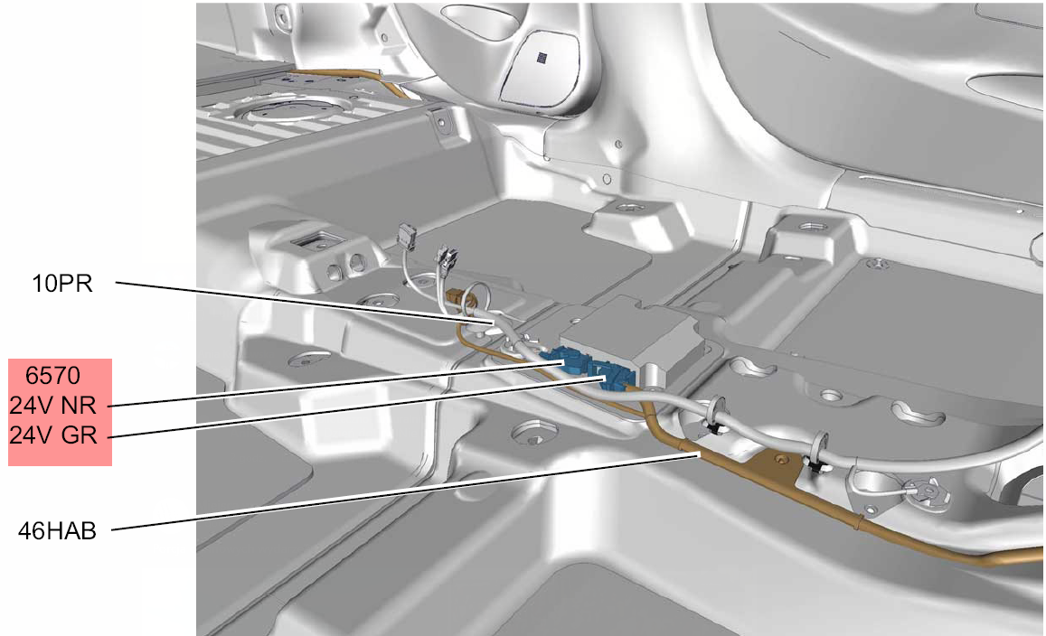

  • #10 21592047
    artur.heise
    Poziom 33  
    Posty: 1613
    Pomógł: 224
    Ocena: 593
    BoguslawG napisał:
    Wchodzi ona pod deskę i bez rozcinania wiązki nie do końca można stwierdzić, gdzie dokładnie idą przewody z tego czujnika.
    Tam gdzie we wszystkich modelach- do modułu poduszek na tunelu środkowym.

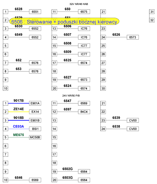

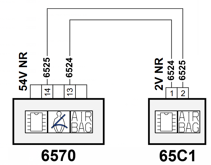

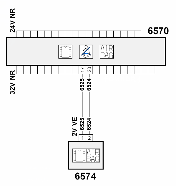

    Jeżeli dobrze odczytałem rysunki, to połączenie powinno być na pinach 17 i 20 w mniejszej wtyczce na sterowniku poduszek, tej bliżej tyłu samochodu. Niestety w tej wtyczce te piny były puste, znalazłem połączenie na większej wtyczce tego sterownika, tej od strony przodu samochodu na pinach 13 i 14. Jest połączenie, kable są ok, piny trzymają dobrze, a błąd pozostaje tak jak był. Kasuje się i za sekundę powraca jako błąd stały.
  • #12 21592507
    artur.heise
    Poziom 33  
    Posty: 1613
    Pomógł: 224
    Ocena: 593
    Hmm... U mnie na schemacie 13 i 14 we wtyczce 32-pin to poduszka kierowcy.

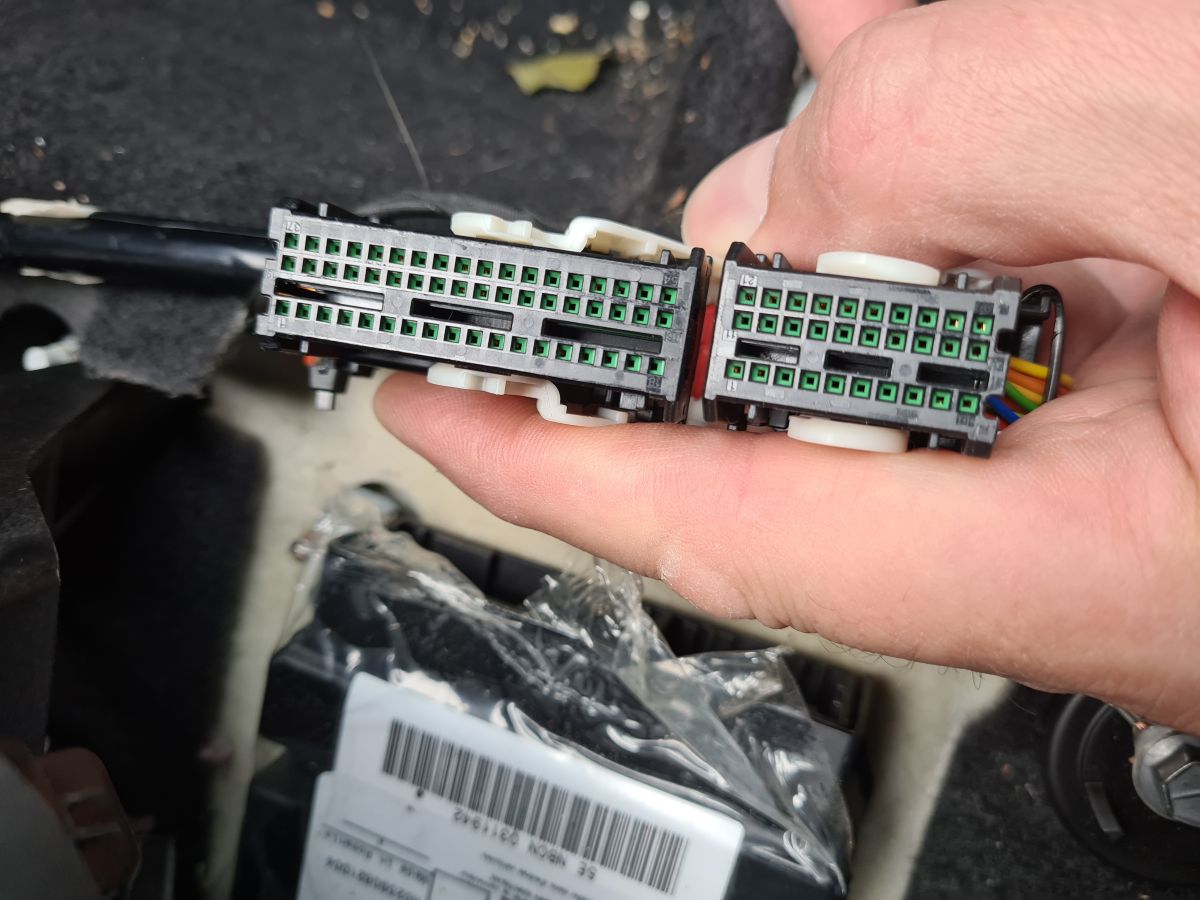

    BoguslawG
    Posty: 11
    Mała wtyczka ma 30 pinów, duża 54
    OK, to już wiem która to wersja. :)

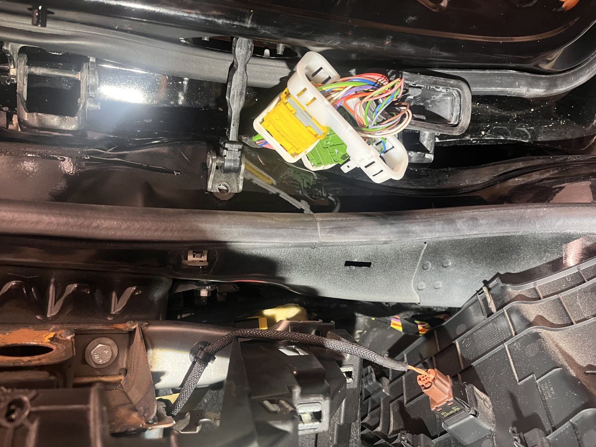

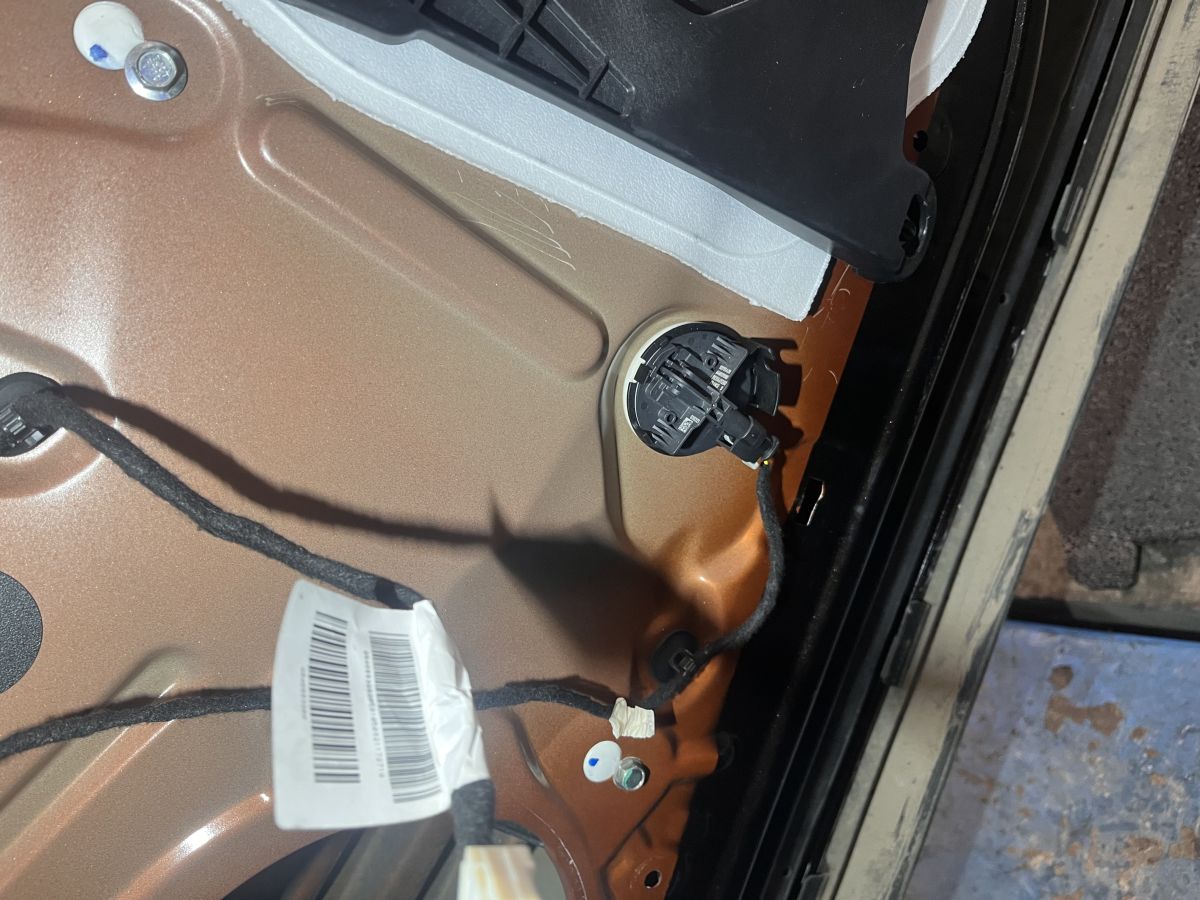

    Rozwiązałem problem w swoim aucie - błędu B0097 13.
    W zależności, jakiego sprzętu do diagnostyki używałem, różne były opisy i to myliło.
    Czujnik w C4 przyspieszenia poprzecznego nr 2 to czujnik w drzwiach, w katalogu opisywany jako czujnik ciśnieniowy. U mnie problem polegał na braku styku w kości na słupku przy zawiasach, a czujnik przyspieszenia poprzecznego nr 1 to czujnik na słupku środkowym przy pasie bezpieczeństwa
    Zbliżenie na złącze elektryczne i wiązkę przewodów w samochodzie przy słupku drzwi.Czujnik ciśnieniowy zamontowany wewnątrz drzwi samochodu, z widocznym przewodem
