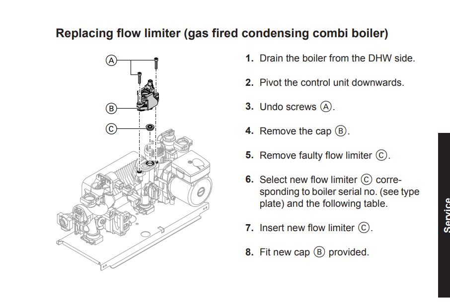

    Witam, Vitodens WB1B. Jak wymienić czujnik przepływu wody, gdy obudowa nie pozwala wysunąć go do góry?

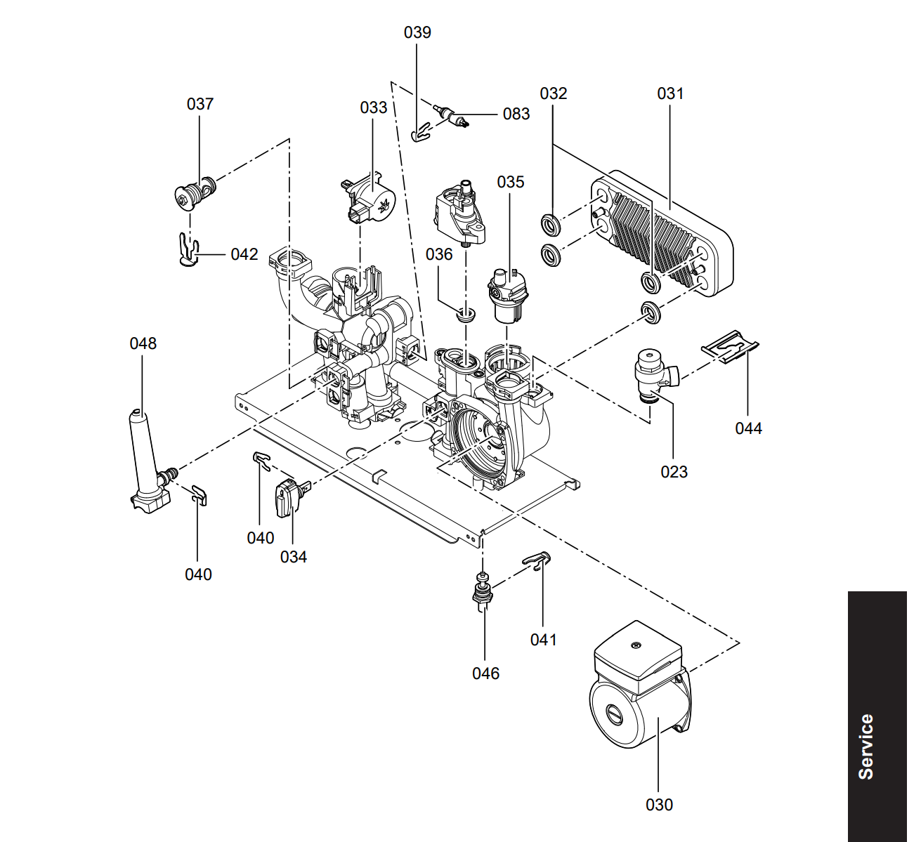

    Czujnik przepływu według katalogu to numer 34
    Vitodens WB1B – jak wymienić czujnik przepływu wody bez demontażu obudowy?
    Czy zgadza się to z Twoim kotłem?
    Element wyjmowany do góry to ogranicznik przepływu
