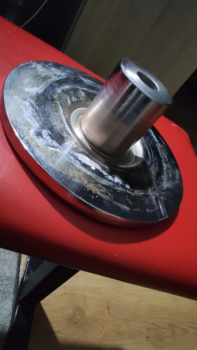

    Mam takie pytanie a mianowicie jak się nazywa ta część głośnika gdzie przyklejony jest do niego magnes. Zdjęcie żebyście wiedzieli o co mi chodzi
    Drugie pytanie to gdzie mógłbym takie coś kupić ?

    Prawie każdy głośnik składa się z tej (ja to nazywam tuleją)
    Mam głośnik 30cm ale cewka 35.5mm a zmieniają tą tuleję na 50mm będę mógł wsadzić cewkę 50mm
    Szukam i szukam ale nigdzie nie ma niczego

    Kupić nie można bo to nie jest część zapasowa . Rozumiem, ze chcesz przekonstruować głośnik na cewkę 50 mm. Jest o możliwe pod warunkiem, że masz dostęp do tokarni bo trzeba będzie roztoczyć górny nabiegunnik, wytoczyć nowy dolny nabiegunnik wraz z rdzeniem, dać nowe dolne zawieszenie, wkleić cewkę do membrany, ustawić wszystko i skleić. Tylko po co?

    Nawet jakbyś takie coś wydłubał, to uzyskasz głośnik o losowych parametrach, oczywiście da się to wszystko pomierzyć, ale nie ma żadnej gwarancji, że będzie lepiej niż w oryginale.
    Poza tym posklejanie magnesu i nabiegunników może nie być takie trywialne, walczyłem kiedyś z estradowym 12", gdzie odpadł magnes, ale finalnie zabawa okazała się nieopłacalna (szczególnie czasowo).

    Można zrobić wszystko tylko po co.
    Skoku membrany nie zwiększysz czyli mocy też.
    Chyba że... masz dostęp do zestawu z membrana z cewką i resorem.
