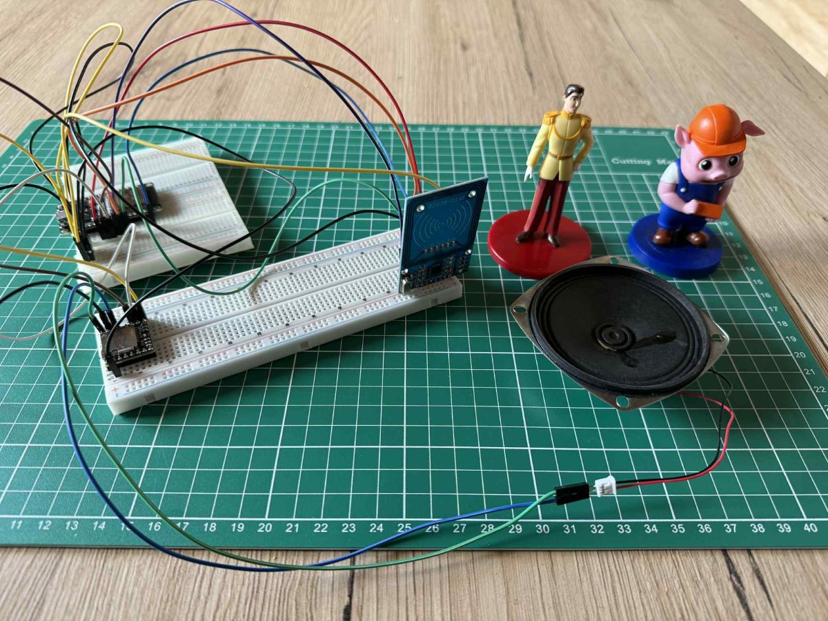

  • #11 21648815
    kwawer
    Posty: 6
    Minęło trochę czasu od moich postów, ale czas na uaktualnienie postępu.
    Etap 1
    Prototyp układu elektronicznego z ESP32, czytnikiem RFID RC522 i figurkami z tagami RFID na macie montażowej.
    Zdecydowałem się na układ:
    - ESP32
    - RC522
    - DFPlayer
    Wszystko połączone na płytkach stykowych
    Problemem okazało się, że DFPlayer ma dość ubogą kontrolę nad plikami z karty SD, a miałem dwa różne przypadki:
    a) na karcie pliki MP3 z chińskimi znakami znajdowały się w katalogu z chińskimi znakami.
    b) na karcie pliki .smp (zakodowane MP3) w katalogu z alfanumeryczną nazwą
    Mimo że udało się odtworzyć pliki MP3 po przyłożeniu tagu RFID, to rozwiązanie było bardzo ograniczone, bo wymagało odpowiedniego dostosowania karty SD i nie było możliwe użyć oryginalnych kart pamięci.
    Na tym etapie udało mi się jednak z figurek ze znacznikami RFID odczytać dane i wykryć, gdzie w pamięci RFID przechowywany jest numer figurki. Dla jednej kolekcji nawet udało się odtworzyć na karcie MIFARE 1K znacznik RFID tak, aby symulował figurkę. Niestety druga kolekcja miała niestandardowe ustawienia dostępu do danych karty i o ile bez problemu dało się odczytać, o tyle zaprogramować czystą kartę, aby symulowała przyłożenie figurki do głośnika, nie było możliwe.
    W tym etapie prac pojawiły się więc dwa problemy:
    - Lepsza kontrola nad odczytanymi plikami (chińskie znaki w nazwie pliku/folderu) i konieczność zdekodowania plików .smp
    - Problem z reprodukowaniem znaczników RFID z jednej kolekcji
    Etap 2
    Zamieniłem DFPlayer na czytnik kart SD, kupiłem też PAM8403 z pokrętłem, ale nie jestem jeszcze tak biegły w lutowaniu, więc zamówiłem inny układ PAM8430, który ma mieć już wszystko wlutowane.
    Udało się odczytać dane z karty SD, gdzie w nazwach plików i katalogów były chińskie znaki (chociaż trochę się namęczyłem, żeby znaleźć odpowiednią bibliotekę i konfigurację).
    Udało się odczytać pliki .smp i skonwertować na MP3
    Co dalej:
    - podłączenie układu PAM8430 i głośniczka
    - znalezienie karty z publicznym dostępem do bloków pamięci w RFID bez uwierzytelnienia kluczem A lub B
    - dopracowanie programu tak, aby działał identycznie jak w oryginalnych głośnikach
    I na tym etapie będę mógł zastanawiać się, jak to razem ubrać w jakąś zgrabną obudowę głośnika. Oryginalne głośniczki mają chyba jedną dedykowaną płytkę drukowaną PCB, ale kompletnie się na tym nie znam. Więc szukam jakiegoś rozwiązania pośredniego
    PS. Zastanawiałem się, czy te swoje przygody z budowaniem układu elektronicznego nie publikować na jakimś blogu, co o tym myślicie?
