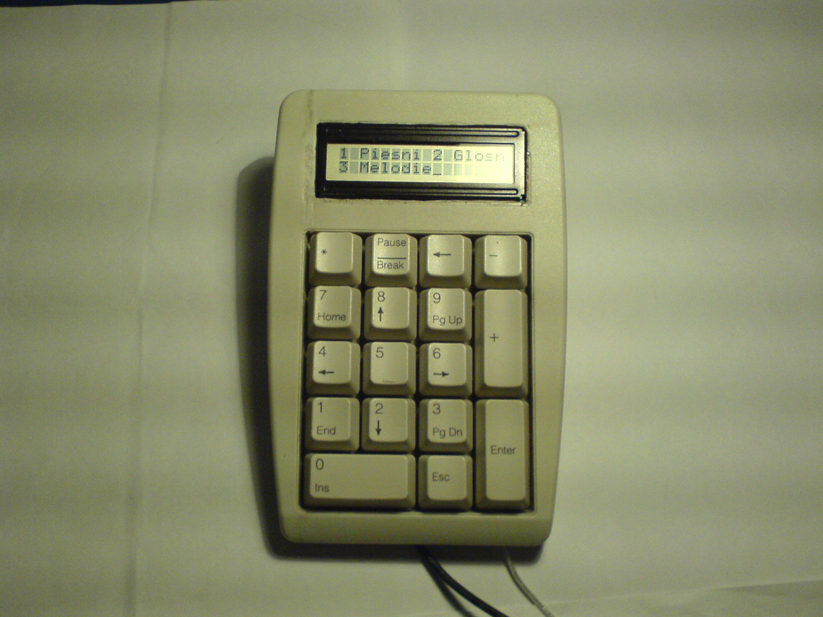

    Pomysł powstał z potrzeby posiadania odtwarzacza pozwalającego na wybranie konkretnego utworu z 225, na płytach audio zajmowały one 8 płyt i przekładanie było nie wygodne, a odtwarzacze mp3 które ja widziałem nie dawały możliwości wybrania 3 cyfrowego numeru utworu z klawiatury numerycznej więc postanowiłem wykonać coś sam. Na początku myślałem o zrobieniu czegoś w stylu Yampa, ale chciałem żeby konstrukcja była możliwie jak najtańsza więc kupiłem najtańszy jaki znalazłem na allegro odtwarzacz mp3 i zacząłem kombinacje ze sterowaniem, sporo pomysłów było do chwili kiedy zauważyłem że po wyłączeniu i ponownym włączeniu gra od ostatnio odtwarzanego utworu i z tą samą głośnością, więc pomyślałem że musi to gdzieś zapisywać, faktycznie na karcie był plik z tymi informacjami, wystarczyło tylko połapać się co gdzie jest i sprawa stała się banalnie prosta, wybieram numer z klawiatury, zapisuje w pliku, odpalam mp3 i po kilku sekundach gra, musiałem tylko odciąć oryginalne zasilanie karty bo jak podłączyłem się bez tego to odtwarzacz startował i się robiło dziwnie przy próbie zapisu na kartę. Program do mikrokontrolera napisany w Bascomie zajmuje mi tylko 40% pamięci.
    Koszt całej konstrukcji trudno powiedzieć, specjalnie do tego kupiłem tylko odtwarzacz mp3 za jakieś 30 zł z przesyłką bo kupowałem więcej spraw i karte SD 1GB za jakieś 25 zł do tego Atmega8, kawałek płytki, kilka oporników, tranzystorów, stabilizator 3,3 V, klawiatura komputerowa (wykorzystałem tylko część numeryczną), wyświetlacz to wszystko leżało gdzieś po szufladach.

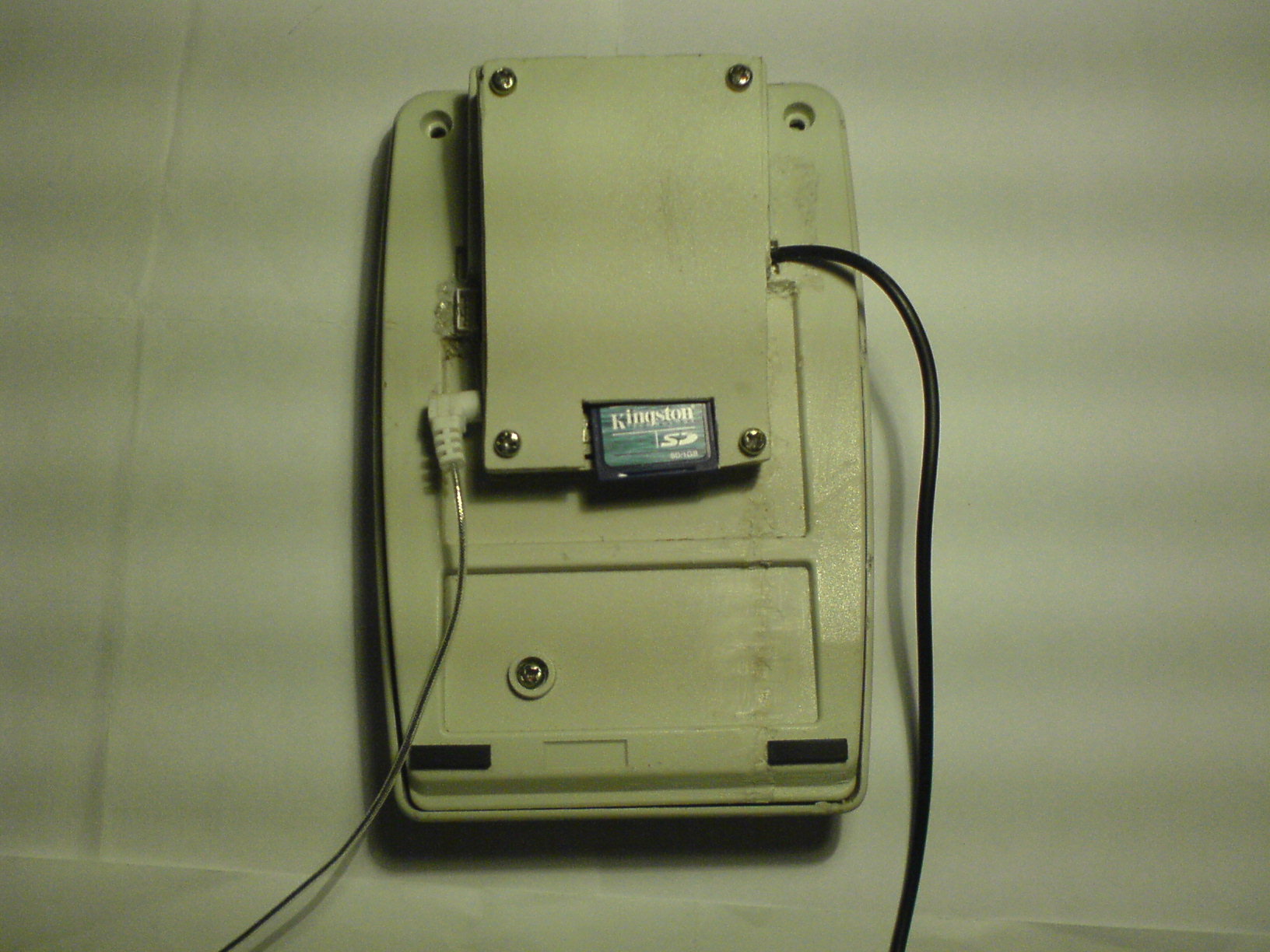

    Robi wrażenie.. Pomysłowy projekt , a bez przybliżenia wyglądał jak kalkulator...
    Tylko co to za 2 kable z niego wychodzą? .. chyab nie zasilanie.. bo by zepsuło cały projekt...

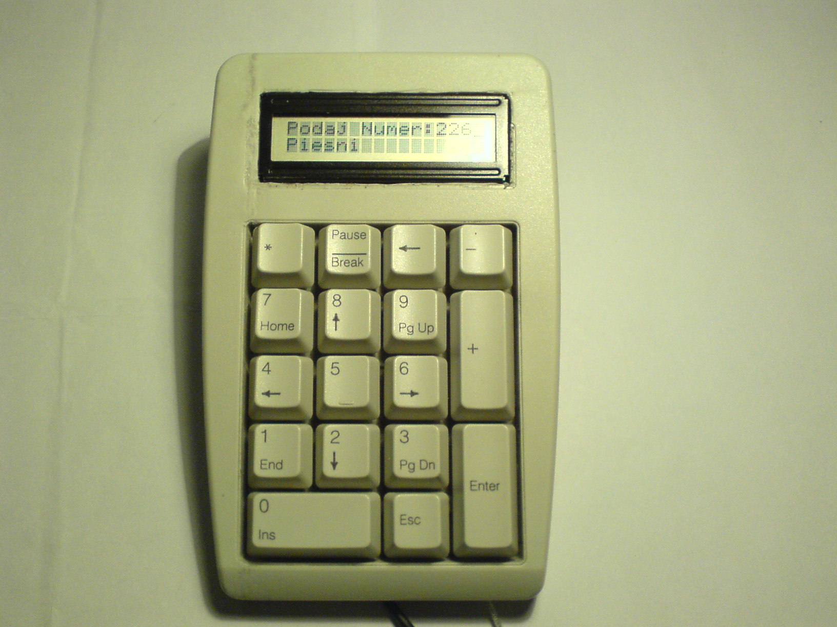

    "Podaj numer PIEŚNI"... Po prostu mnie to powaliło na ziemię. Kiedy ty się urodziłeś? Za czasów Bolesława Chrobrego? :D
    Nie no. Projekt całkiem ciekawy, choć wygląda co najmniej dziwnie.

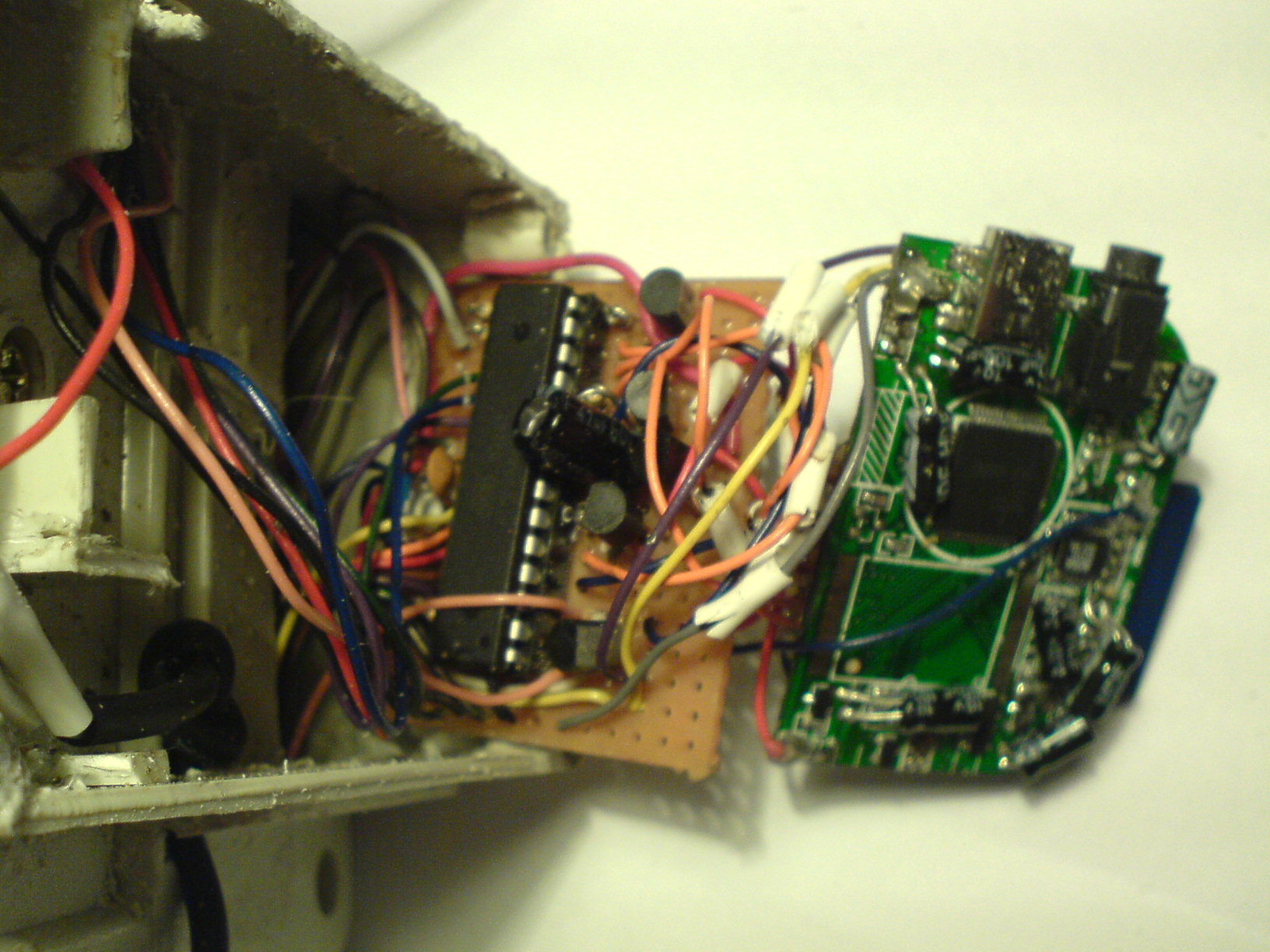

    czyli zostało ci jeszcze 60% pamięci w mega8 , co by tu jeszcze zrobić ? może prosty kalkulator ? i nazwać to urządzonko muzycznym kalkulatorem ;-) , oczywiście żartuję , super pomysł , sam czasami się nadenerwuję przy szukaniu odpowiedniego utworu . te kabelki to zapewne zasilanie , ile prądu pobiera ten sprzęcik ? nie da się zasilić go z baterii ?

    Ta płytka z trzeciego zdjecia jest po prostu niesamowita!:D Pomysł świetny, ale popracuj nad tyłem. Jest jakaś możliwość zablokowania klawiatury? PIEŚNI mnie dobiły. :P A co mi tam. 7,5/10

    nie wiem, moze jestem inteligentny inaczej, ale ale czytajac napis " podaj nr PIEśNI" oraz post autora o tym ze ma potrzebe wyboru konkretnego kawalka, a nie chce mu sie ciagle zmieniac 8 cd , to dedukuje ze jest mu to potrzebne do jakiejs pracy, moze jest koscielnym, a moze liderem disco polo - niewazne czym, w kazdym razie nawet mi przez mysl nie przeszlo zeby uwazac ze zrobil to zeby uzywac jako normalnego playera...
    A dla tych co krytykuja bezkonstruktywnie (czyli wszystko i zawsze) mam prosbe , pokazcie co zrobiliscie ostatnio ciekawego. sam sie bym chetnie popastwil... :)
    A tobie drogi autorze napisze ze niezle to wykumales z tym zapisem do pliku i restartowaniem playera. respect.

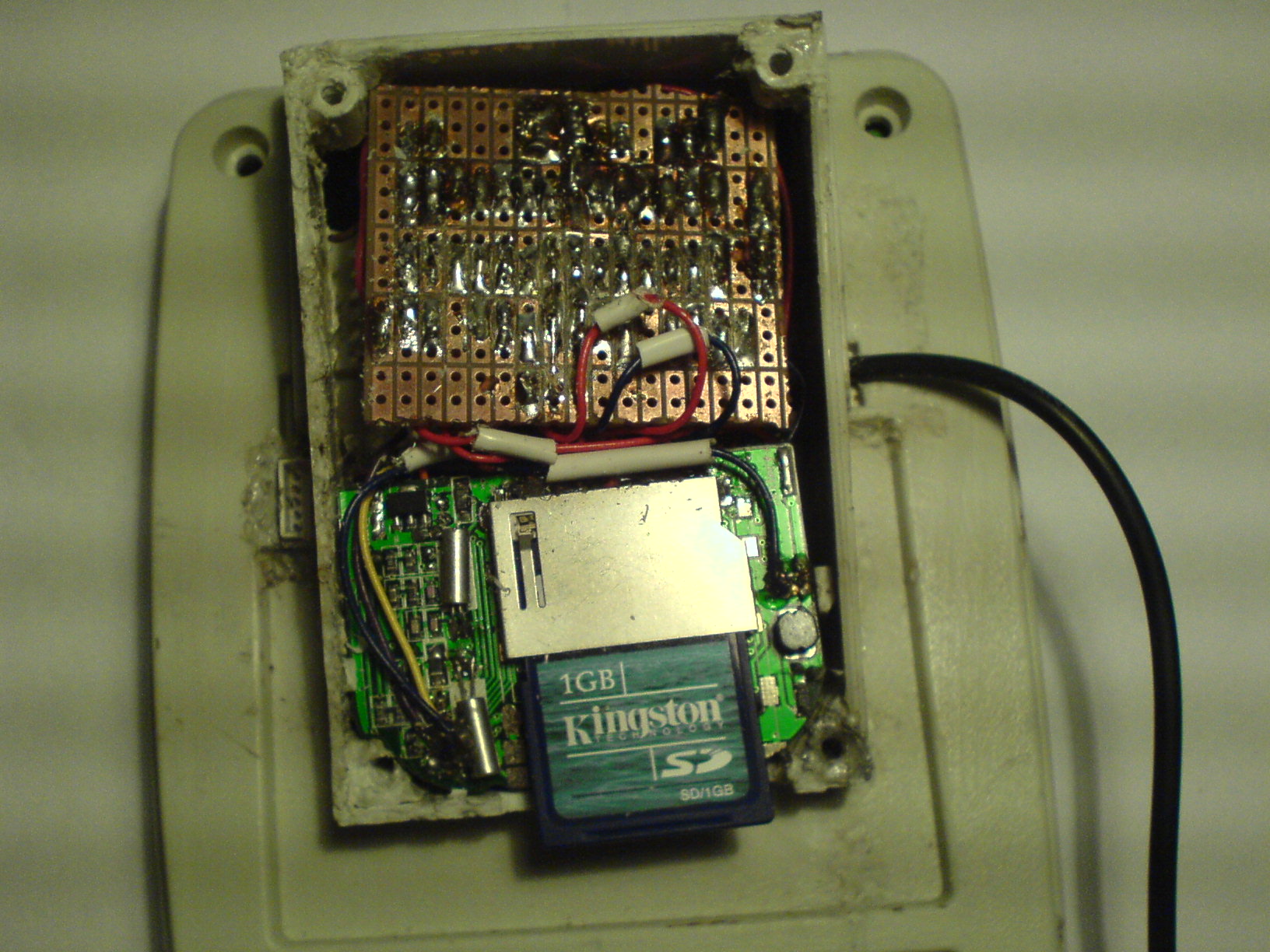

    Mogłeś zastosować mikroprzyciski, lub gumową klawiaturke chociażby od jakiegoś małego kalkulatorka, upchnąć można by to z pewnością w dużo dużo mniejszej obudowie ale tobie to pewnie nie było potrzebne... I właśnie ten nieszczęsny tył... ohydny, mam nadzieje że jest tam jakiś dekielek przykręcany żeby to wszystko zakryć, bo z tymi flakami na wierzchu wygląda to okropnie...

    Nie pokazałem tyłu obudowy w całości bo jest to forum dla elektroników i raczej wnętrze jest dla nas ważne, sprzęt faktycznie nie jest widoczny dla innych i na pewno nie jest do chwalenia się przed znajomymi, ma to być słychać a nie widać. Faktycznie to zaspokaja konkretne potrzeby, odtwarza podkłady muzyczne do pieśni, mnie interesuje tylko numer dlatego nie wyświetlam tytułów, tytuły są w śpiewniku ale do znalezienia odpowiedniej pieśni zawsze podawany jest numer. Całość nie jest mobilna więc nie ma zasilania bateryjnego. Myślałem nad zastosowaniem innej klawiatury ale miało być wygodne a w mniejsze klawisze ciężej trafić a po drugie zwyczajnie zabrakło mi wolnych portów procesora, po podłączeniu wszystkiego co trzeba zostało tylko miejsce na dwa sygnały z klawiatury komputerowej. A dla tych których jeszcze ciekawi po co mi coś takiego to jestem Świadkiem Jehowy, na Sali Królestwa w moim zborze zajmuje się obsługą nagłośnienia.

    Zazilam to zazilaczem 5V 650mA, napięciem 5V jest zasilany wyświetlacz i klawiatura, do całej reszty jest stabilizator 3,3V.

    Zdjęć za wiele nie mam, a aparat miałem pożyczony, wkleję jeszcze z tylną klapką, w przyszłości mam zamiar całkowicie schować kartę, a na forum nie mów do mnie na pan.

    Obudowę spawałeś, czy kleiłeś ? A jeśli spawałeś, to czym i jak.
  • #18 4631397
    Januszcz22
    Posty: 119
    Pomógł: 9
    Ocena: 22
    Łączenia robiłem lutownicą, regulacja temperatury grota polegała na odłączaniu i podłączaniu lutownicy do gniazdka i dlatego nie specjalnie mi się chciało dopracowywać łączenia, chociaż tą metodą można to zrobić idealnie. Ale wymaga to gigantycznej cierpliwości albo lutownicy z regulacją temperatury.
