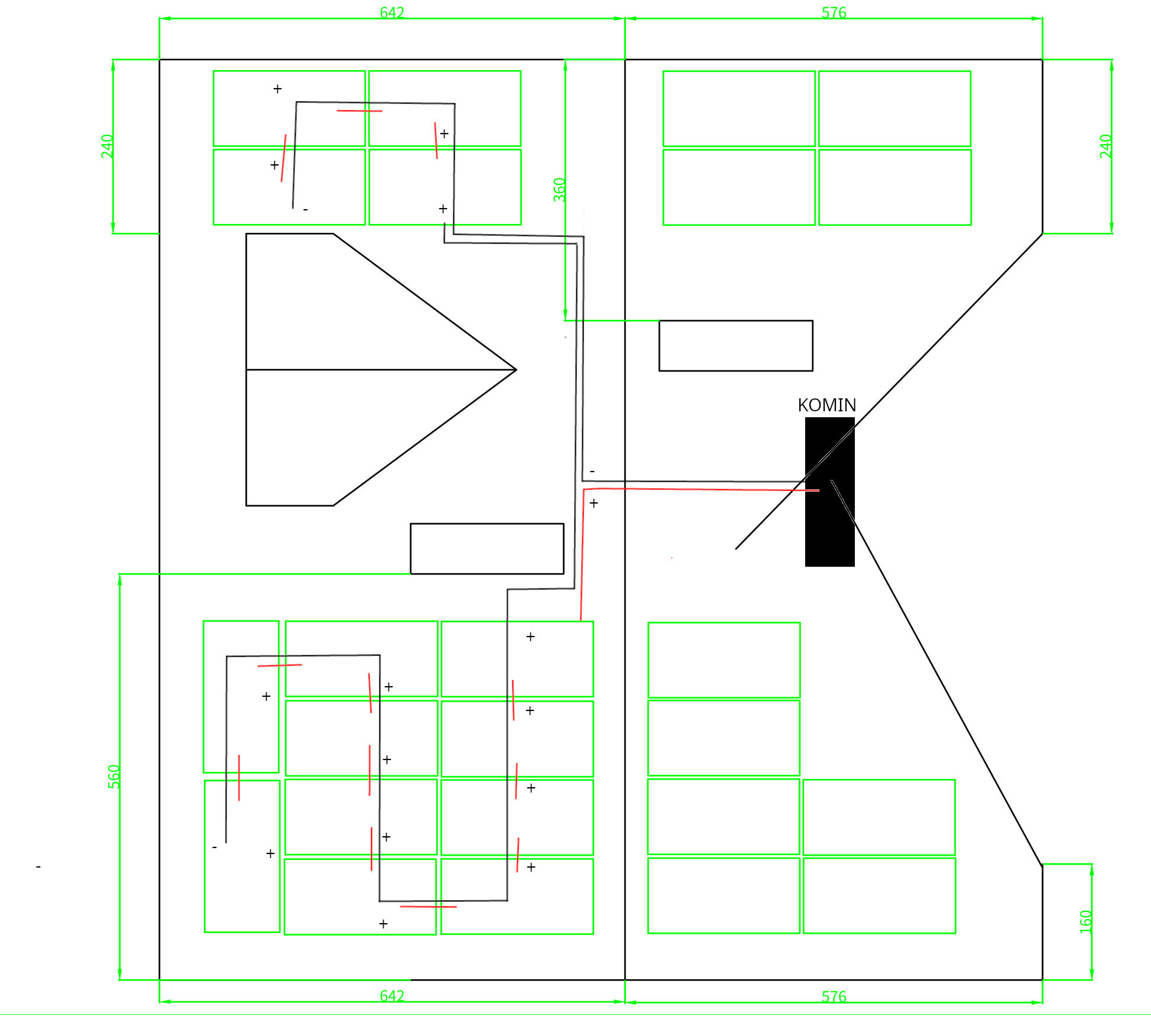

    prośba o rzucenie okiem na schemat podłączenia paneli PV, czy jest poprawny tak, aby nie tworzyła się pętla indukcyjna.
    Schemat podłączenia paneli PV – czy grozi powstanie pętli indukcyjnej?
    AI: Czy mógłbyś załączyć schemat podłączenia paneli PV lub dokładnie opisać, jak są połączone przewody?
    Schemat załączony jako obrazek
    AI: Podaj proszę więcej szczegółów dotyczących instalacji – ile paneli obejmuje, jak są rozmieszczone oraz jaki typ falownika jest używany.
    Panele połączone szeregowo

    jak poprowadzisz przewody jak na rys. to żadnej pętli nie będzie

    Dzięki za weryfikację.
