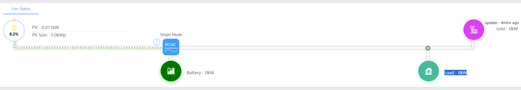

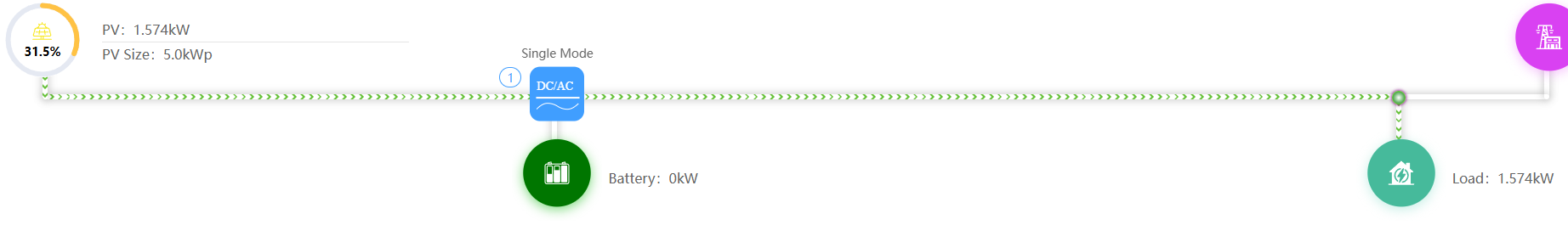

    Witam mam panele z falownikiem do firmy FoxESS. Czemu wartość zawsze pv jest równa load?

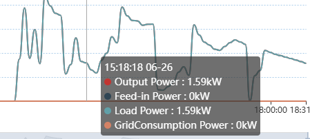

    Jaki to konkretnie falownik? Hybryda czy on-grid, jest magazyn energii.
    Z wykresu wynika, że nic nie pobiera z sieci.

    Nie równa.
    Nie ma odbioru energii więc nadwyżka idzie w kosmos.
    Czyli wszystko co wytworzą panele ponad moc poboru aktualnego bedzie stracone. np. 5 kWp z paneli zamienia się maksymalnie 1,574 kW do zasilania i nic więcej.
    Działa jak typowy off-grid.

    Chodzi mi ze według wykresu na stronie. Aktualnie mam 0 pv i 0 load. Czemu nie pokazuje faktycznego prądu zużycia?

    Falownik jest w trybie oczekiwania i nic nie pokazuje, bo cała energia przepływa bezpośrednio z sieci na odbiorniki.
    Prawdopodobnie, nie wiadomo jak masz połączony falownik.
    W nocy prawdopodobnie się wyłączy, a o świcie ponownie włączy, bez magazynu działa jak typowy on-grid.

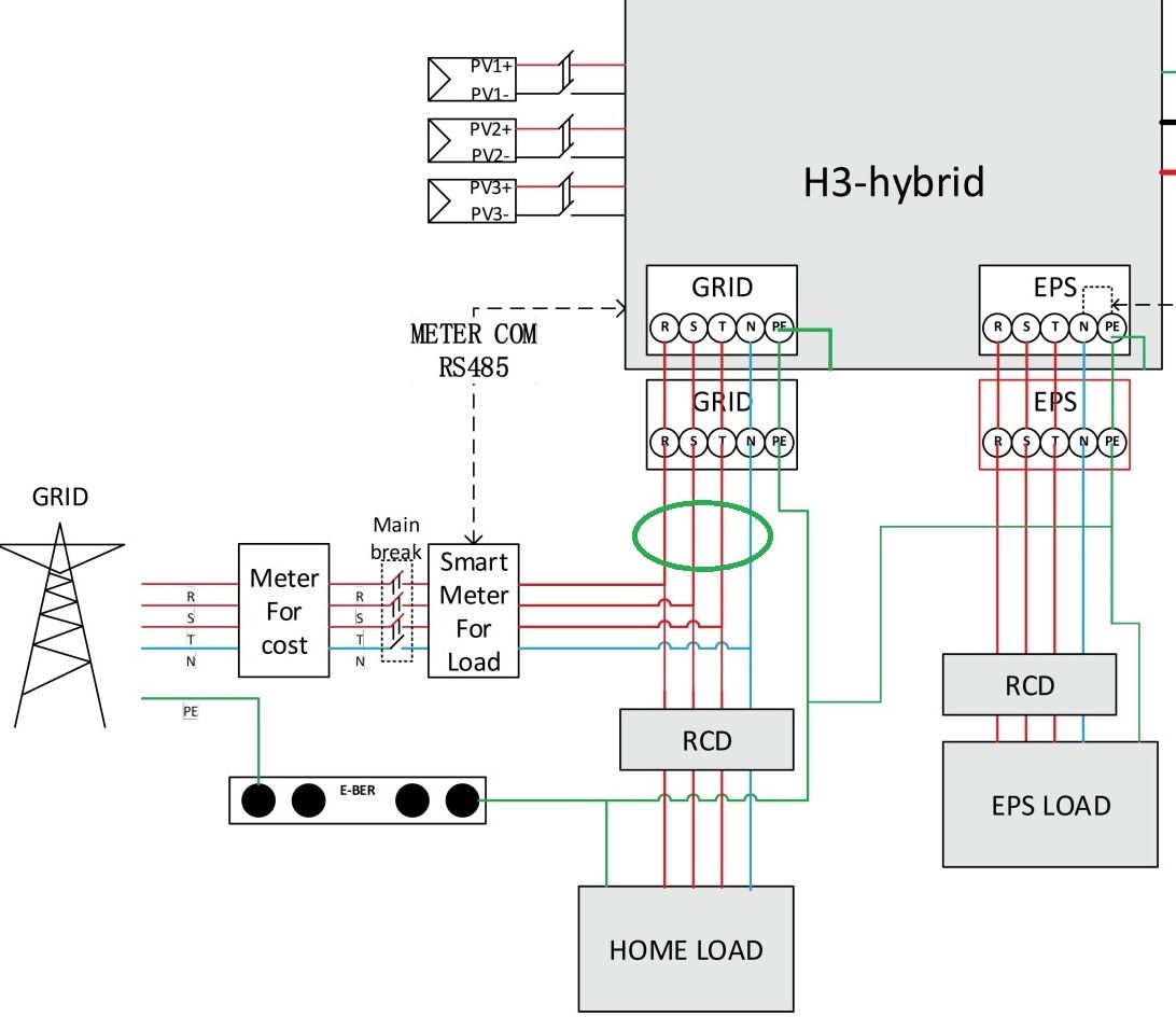

    Prawdopodobnie masz nieprawidłowo zainstalowany licznik energii falownika, który został zamontowany w miejscu jak zielona obwiednia na schemacie, co by tłumaczyło, ze mierzy tylko energię generowana przez falownik.

    Okazało się, że w zestawie do falownika dostałem smart meter DTSU666, którego nie zamontowano. Czy dobrze rozumiem, że bez niego wszystko działa tylko nie mam wglądu ile faktycznie zużywam prądu bo load jest odbiciem pv co za tym idzie nie wiem ile prądu wysyłam do sieci.

    Trafna logika. 👍
    Podłączone do prądu działa lepiej.

    Dzwoń do instalatora, że są niedoróbki, bo licznik został w kartonie, masz jakąś umowę.
    Ten licznik jest niezbędny do ustawień falownika.
    Np. funkcja zero export
