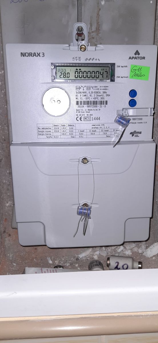

    Mam założoną instalację pv, falownik to Foxess T6 trzyfazowy. Falownik od strony ac został przyłączony bezpośrednio za licznikiem. Za nim są bezpieczniki "wewnętrzne" rozdzielające poszczególne fazy na 3 piętra w domu. Chciałem sprawdzić czy po wyjęciu bezpieczników nie będzie żadnego poboru prądu. Wykręciłem wszystkie ale licznik nadal wskazywał pobór prądu, ok. 10 sygnalizacji diodą na minutę co w przybliżeniu daje zużycie 1kWh co 4 godziny. Odłączyłem falownik i okazało się, że licznik przestał pokazywać pobór prądu.
    Nie wiem czy to jest normalne, że podłączenie falownika powoduje tak duży pobór prądu ale mnie ta sytuacja wydaje się nie do zakceptowania. To wychodzi ok 6kWh na dobę co w rozliczni miesięcznym daje pobór ok 180KWh czyli kwotę do zapłaty ok. 120zł a rocznie 1400zł. To kompletnie bez sensu. Oczywiście biorę pod uwagę, że tego poboru prądu może nie być, gdy panele nie będą dawały prądu i falownik się wyłączy (jeszcze nie miałem okazji tego sprawdzić) oraz to, że podczas pracy, gdy moc produkowana przez pv zrównoważy ten pobór.
    Dodatkowo, gdy falownik się załączy rankiem bo napięcie wyniesie już te 180V ale praktycznie jeszcze nie produkuje to od strony ac aplikacja pokazuje zawsze 0,4A na każdej fazie. To nie jest produkcja falownika ale właśnie nie wiem co. Czyli co, jego "autokonsumpcja" czyli to co pobiera z sieci?
    A w taki dzień jak dzisiaj czyli pochmurny i ponury, gdy instalacja zacznie produkować na takie minimum, aplikacja foxess pokaże, że produkcja wynosi po stronie ac 0,5A na każdej fazie. No ok ale co dokładniej to pokazuje? Te pobrane przez falownik z sieci 0,4A + 0,1A produkcji czyli dalej mamy pobór z sieci 0,3A? A jeśli cały tydzień będzie pochmurny to co?
    Z tego co wyczytałem, falownik jest zasilany napięciem dc więc nie powinien pobierać prądu z sieci.
    Nie rozumiem więc dlaczego tak się dzieje dlatego postanowiłem Was poprosić o wyjaśnienie opisanej sytuacji.
    Czy u Was jest podobnie? Z czego może wynikać pobór prądu, gdy do licznika podłączony jest tylko falownik? Czy to normalne działanie czy też coś jest u mnie źle podłączone albo falownik jest wadliwy lub też występuje jakiś inny problem?
    Będę wdzięczny za podpowiedzi, pozdrawiam.

    Może to nie jest pobór tylko produkcja. W liczniku powinna być strzałka która pokazuje w którą stronę licznik zlicza.
    Gdyby falownik pobierał 0,25 kW mocy to by się nagrzewał.

    To nie jest produkcja tylko pobór. Na liczniku miga diodą poboru mocy czynnej (biernej zdaje się też) a to taki odpowiednik tarczy w licznikach analogowych. Tak więc występuje pobór mocy czynnej związany z podłączeniem falownika i to niemały. Przewody od falownika do licznika mam poprowadzone bezpośrednio więc odpada pobór przez jakieś inne urządzenie. Zresztą odłączenie falownika powoduje zaprzestanie poboru mocy więc sprawa jest jasna - falownik ten pobór generuje. Pytanie jest czy to normalne, czy tak samo jest u innych osób posiadających instalację pv.
    A co pokazuje liczydło/a w liczniku? Nie wiem jaki masz licznik ale można tam odczytać liczydła/liczniki energii czynnej oddanej jak i pobranej, energii biernej oddanej i pobranej.
    Może to energia bierna? 🤔

    Adam-T:
    Licznik to Norax3 Apatora.
    Musiałbym wszystko odłączyć w domu, by sprawdzić czy "nabija" energię pobraną przez sam falownik. Jednak nie ma się co łudzić, jeśli jest sygnalizacja diodą to jest i pobór. Zresztą po odłączeniu falownika licznik "zamiera" czyli nie pulsują strzałki nad fazami ilustrujące pobór mocy.
    Oczywiście mruga diodą pobieranej mocy czynnej.

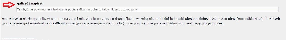

    galica01 napisał:
    Tak być nie powinno jeśli faktycznie pobiera 6kW na dobę to falownik jest uszkodzony
    Moc 6 kW to niezły grzejnik. W sam raz na zimę i mieszkanie ogrzeje. Po drugie (już poważnie) nie ma takiej jednostki 6kW na dobę. Jeżeli już to 6kW (moc odbiornika) lub 6 kWh (pobrana energia) ewentualnie 6 kWh na dobę (pobrana energia w ciągu doby). Zdecyduj się i nie podawaj bzdurnych nieistniejących jednostek.

    O tym 6kW to nie do mnie było.
    Pomijając to każdy może się pomylić a chodzi o rozwiązanie problemu. Kolega, który wpisał błędnie parametr chciał pomóc i za to mu dziękuję.
    To 250W poboru energii, część tej energii gdzieś się musi rozproszyć, zobacz czy radiator/obudowa będzie ciepła.

    Jak napisałem wcześniej, mam założony licznik dwukierunkowy Norax3 (Apator), taki:
    Pobór prądu przez falownik Foxess T6 - czy 180 kWh miesięcznie to norma?
    Zastanawiam się nad dwoma sytuacjami. Pierwsza to ta, o której napisał kolega MichałS czyli włączona kompensacja mocy biernej.
    Natomiast druga następująca - czy to możliwe, że dioda miga również w takiej sytuacji, gdy moc jest oddawana do sieci?
    Założyłem, być może błędnie, że miga jedynie w momencie poboru prądu. Szybkość migania diody, sugerująca pobór ok. 0,25kWh wydawała mi się na tyle duża, że nie sądziłem, że to może być oddawanie mocy. To znaczy to nie jest znowu tak dużo ale dzień był kiepski a nie mam jeszcze wyczucia ile ta moja instalacja może wyprodukować w taką pogodę. Tak czy inaczej należy brać pod uwagę, że mogła być w momencie sprawdzania na poziomie tych 0,25kWh.
    Czy faktycznie dioda po prawej stronie wyświetlacza tego licznika może wskazywać zarówno pobór jak i oddawanie mocy czynnej (poniżej jest dioda informująca o poborze mocy biernej - wnioskuję to po jednostce imp/kvarh)?
    Zrobiłem dodatkowe "testy", mianowicie po południu wykręciłem bezpieczniki. Dioda oczywiście mrugała ale okazało się, że licznik nie "nabił" poboru mocy ale wręcz moc oddaną (instalacja pv pracowała). Co prawda tylko 0,1kWh w kilkadziesiąt minut ale zawsze to na plus dla prosumenta... To w sumie dobra wiadomość ale założyłem, że może być taka sytuacja, iż pobór był mniejszy niż produkcja więc nie był to test do końca wiarygodny.
    Postanowiłem jeszcze raz dokonać pomiaru o "szarej godzinie", kiedy instalacja będzie pracowała już z minimalną mocą. Założenie było takie (wydaje mi się, że słuszne), iż tej sytuacji nie dojdzie do zakłamania spowodowanego większą produkcją niż tym ewentualnym poborem. Niestety spóźniłem się nieco i falownik już nie produkował praktycznie prądu. Pokazywał jakieś tam oddawanie mocy do sieci poniżej 50W. Natomiast nie stwierdziłem, że występuje pobór mocy. Dioda "łypnęła" raz czy dwa ale to wszystko.
    Może faktycznie jest tak, że ta dioda pokazuje również oddawanie mocy o sieci. Jeśli tak to trochę dziwne rozwiązanie, choć pewnie możliwe. W takiej sytuacji mogli wstawić dwie diody, nie było by takich niejasności.
    Dioda pokazuje impulsy energi oddanej jaki pobranej.

    To bardzo dobra wiadomość bo jest bardzo prawdopodobne, że nie mam tego poboru mocy przez falownik, którego się obawiałem a dioda sygnalizowała po prostu oddawanie mocy do sieci przez falownik.
    Takie pytanie, czy aby się upewnić, że faktycznie nie następuje pobór mocy przez falownik można po odłączeniu wszystkich odbiorników prądu w domu (falownik pozostaje oczywiście podłączony) sugerować się odczytem kodów 1.7.0 oraz 2.7.0 (aktualna moc pobierana oraz oddawana)?
    Czy to będzie wiarygodny sprawdzian? A może warto jeszcze dodatkowo sprawdzić czy nie następuje zliczanie mocy pobranej w momencie małej produkcji przez instalację pv w sytuacji, gdy odłączone są wszystkie odbiorniki mocy w domu?
    A nie przypadkiem 1.8.0 i 2.8.0?
    Dolce napisał:
    czy aby się upewnić, że faktycznie nie następuje pobór mocy przez falownik można po odłączeniu wszystkich odbiorników prądu w domu (falownik pozostaje oczywiście podłączony) sugerować się odczytem ......... (aktualna moc pobierana oraz oddawana)?
    Ja najbardziej tak.
    Tak.

    A wracając do tematu sprawa się wyjaśniła. Sprawdziłem kody 1.7.0. oraz 2.7.0.
    Faktycznie dioda mojego licznika (zresztą może i każdego dwukierunkowego) sygnalizuje również moc oddawaną tak więc mój falownik nie pobiera energii tylko ją produkuje. I oby tak zostało :)
    Dziękuje wszystkim za pomoc,
