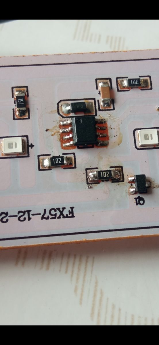

    Witam. Może ktoś będzie zorientowany. Poszukuję takiego elementu, chyba zrobiłem zwarcie na nim.
    Jest to zamontowane w takich błyskających światełkach LED błyskających. Układ z 8 nóżkami.
    Identyfikacja uszkodzonego elementu elektronicznego po zwarciu – jak znaleźć zamiennik?
    AI: Czy na tym układzie scalonym są widoczne jakieś oznaczenia lub napisy? Jeśli tak, proszę je podać.
    Nic nie widać

    Mnie się wydaje, że są na nim oznaczenia.

    Też tak myślałem. Spoglądałem przez szkło powiększające i nic. Czysty element. Dlatego pytam, gdyby ktoś dał radę pomóc w identyfikacji.

    Spróbuj wstawić tam NE555 lub L9686. A tu mowa o w/w układach w zastosowaniu do przerywaczy:
    https://www.elektroda.pl/rtvforum/topic1116975.html
    https://www.youtube.com/watch?v=RGFl8wBp41g
    https://www.youtube.com/watch?v=k0Gp6rNalRU
    Może też to być np. ATTINY13 no ale wtedy trzeba znać również wsad aby odtworzyć błyskanie: https://fab.cba.mit.edu/classes/863.05/people/patrik/pics_and_movies/gikpcb5.1.jpg
    Możesz tez spróbować zrobić zdjęcie prostopadłe całego urządzenia lub całej płytki PCB i poszukać zdjęciem w googlach? Wtedy może coś więcej znajdziesz?

    Taka jeszcze jedna myśl: może symbol tego układu jest zamalowany?

    Spróbuję jeszcze sprawdzić, czy nie jest zamalowane. Dzięki za sugestie. W razie potrzeby jeszcze mam 2 takie lampki. Może tam Chińczyk zostawił numer elementu.

    Gdybyś zaznaczył jeszcze na czarno ścieżki drukowane PCB lub wyskrobał i zrobił zdjęcie całości PCB to może ktoś prędzej by Ci to rozpracował po ew. połączeniach (schemacie)? Możesz opisać działanie przełącznika tej lampki i sposobu jej zasilania?

    Lampka zasilana 12 V ma 3 tryby migania. Na przemian niebieski - czerwony po 3 szybkie błyski, razem czerwony i niebieski ciągłe błyski równomierne, i 3. tryb: czerwony i niebieski razem takimi seriami po 3 błyski, bodajże.

    Przypuszczam, że to będzie jednak jakiś procesor z pamięcią? I także się poddaję.. Pozdrawiam....

    Doszedłem też do tej samej myśli, i tu już potrzebny programator 🥺 Takiego nie posiadam i koszt jego zakupu i części przewyższy koszt urządzenia. Dzięki za pomoc i zamykam temat.
