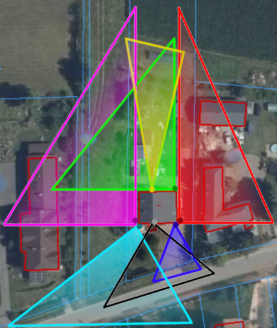

    Chcę założyć monitoring na domu. Nie mam nic, żadnej instalacji ani sprzętu.
    Chcę 7 kamer.
    Chcę, aby dwie kamery z przodu (czarna) i tyłu (żółta) domu umieszczone na szczycie budynku nadzorowały całą szerokość działki. Ale przede wszystkim to co jest na końcu działki oraz przód na całej szerokości. Te dwie kamery będą zamontowane najwyżej. Ale chciałbym móc nimi sterować np. przez telefon móc przesuwać, przybliżać i oddalać obraz.
    Pozostałem 5 kamer na rogach budynków będą ustawione i skierowane na konkretne miejsca. Tez chce mieć podgląd z nich na tel.
    Miejsce gdzie będzie umieszczony cały sprzęt jest pokój obok kropki czerwonej i ciemnoniebieskiej.
    Dom ma wymiary 13x11 m, działka ma szerokość 24 m. Z przodu do bramy i furtki jest 20 m a z tyłu do ogrodzenia 50 m.
    Dom jest piętrowy z poddaszem. Kabel od kamer żółtej i szarej poprowadzę strychem do pokoju obok kamer czerwonej i ciemnoniebieskiej, kabel od kamery różowej i jasnoniebieskiej poprowadzę w korytku po ścianie pod podbitką i 2 metrach wejdę na strych, a kabel od kamery zielonej nie mam wyjścia i będą musiał poprowadzić 13 m wzdłuż całego domu pod podbitką w korytku i wejdę do środka obok kamer czerwonej i ciemnoniebieskiej.

    Producenci, z którymi jest najmniej problemów w serwisie gwarancyjnym i pogwarancyjnym: Dahua, Hikvision, Vivotek, Novus, BCS. Tańsze klony: Kenik, Mazi, reszty firm zapomniałem.
    Dla ułatwienia instalacji wybieraj zawsze zestaw kamer i rejestrator od jednego producenta i z jednej linii produktowej.
    Kamery najdroższe na jakie Cię stać. W ciągu dnia każda kamera działa super. Nawet im tańsza kamera tym ma ładniejsze kolory. Jakość kamery widać dopiero w nocy: w całkowitej ciemności oraz przy silnym punktowym świetle.
    Rejestrator jest najmniej ważny. Wystarczy, aby wyrabiał się z obsługą danej ilości kamer: bitrate i ilość dysków.
    Lepiej rejestrator bez switcha i zewnętrzny switch PoE. W przypadku awarii lub uszkodzenia po burzy, łatwiej będzie wymienić uszkodzony swicth niż cały rejestrator.
    2x SD49425GB-HNR
    Odpowiednia szafa RACK przeszklona na kluczyk z otwieranymi bocznymi klapami do której będą się zbiegać wszystkie kable przewody od kamer i Internetu ewentualnie dodatkowo okablowanie dodatkowe o ile takowe będzie np: Sieć domowa LAN czy anteny RTV czy video domofon plus UPS.
    Switch LAN ale może też z opcją WiFi gdybym dokupił kamerę wifi, ponieważ na środku pola zielonego jest budynek i zakrywa widzenia działki i tam mam prąd.
    Najlepiej puścić most wi-fi jeśli jest jaka taka widoczność na przestrzał albo odległość nie za daleka.
    5x IPC-HDW2449TM-S-IL-0280B i w zależności od tego czy będziesz je montował do ściany czy do podbitki wybierasz odpowiedni uchwyt albo puszkę dedykowana do tych kamer. PFA130-E lub PFB203W
    Rejestrator 1x NVR2108HS-4KS3
    Switch POE Lanberg
    RSFE-8P-2GE-120 8 portowy albo 16 portowy RSFE-16P-2C-150 portowy aby mieć zapas jeśli będziesz chciał dodać kolejne kamery czy domofon IP lub kupić 8 portowy a w razie potrzeby dokupić z czasem 4 portowy RSFE-4P-2FE-60
    UPS do szafy RACK 19' np: RackUPS 850VA/480W 1*9Ah
    Do UPS warto dokupić 3x CA-C14E-10CC-0018-BK
    Szafa RACK 19' 9U wisząca powinna wystarczyć.
    PATCH PANEL PUSTY 24 PORT 1U 19" DO MODUŁÓW KEYSTONE np: PPKS-1024-B
    Dodatkowo MODUŁY KEYSTONE GNIAZDO BEZNARZĘDZIOWY RJ45 KAT.6A FTP KSFA-3000
    Oraz Patchcordy 0,25m-0,5m Kat. 6A kolor jaki tam pasuje długość dobrać taka aby nie były za długie.
    Mogą się przydać też śruby montażowe śrubki M6 do szaf RACK.
    Może sie przydać PÓŁKA DO SZAF 19" pod rejestrator AK-1008-S
    Do rejestratora dysk WD Purple 1TB lub 2TB to zależy jak sobie skonfigurujesz monitoring czy nagrywanie ciągłe czy tylko podczas wykrycia zdarzenia itp.
    Dodatkowo można dokupić jakiś mały monitor 13,3" HDMI VGA i ewentualnie listwę zasilającą RACK
    Co do skrętki idąc w Cat:6a możesz wybrać U/FTP F/FTP S/FTP
    https://www.lightoptics.co.uk/blogs/news/u-utp-cable
    Pamiętaj aby ewentualne wtyki RJ45 dobierać do posiadanego przewodu kabla.
    Jesli sam to będziesz robił to przyda ci się odpowiednia zaciskarka ( zarabiarka) oraz tester kabli.
    Wtyki zarabiaj w standardzie EIA/TIA 568B
    Jeśli nie czujesz się na siłach i nie jesteś pewny czy to wszystko ogarniesz zleć to jakiejś firmie.
    Są one na 1/2.8 oraz 1/2.9 czy obraz wieczorem i w nocy będzie z nich wystarczająco jasny?
    Color: 0.005 lux(_at_)F1.6
    B/W: 0.0005 lux(_at_)F1.6
    0.006 lux(_at_)F1.6 (Color, 30 IRE)
    0.0006 lux(_at_)F1.6 (B/W, 30 IRE)
    Kamery IPC-HDW2449TM mają dodatkowo doświetlanie diodami LED które można tak ustawić aby zapalały się podczas wykrycia ruchu.
    Tak powinno być wystarczająco dokładnie widać. Zawsze można dokupić dodatkowy doświetlacz IR 940nm
    Oczywiście możesz wybrać inne kamery DAHUA ma spory dostępny wybór.
