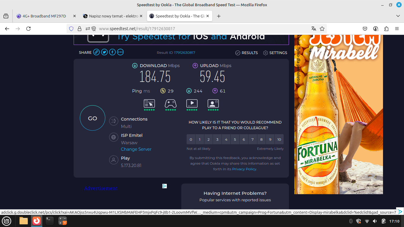

    Witam wszystkich. Mam problem od pewnego czasu z internetem mobilnym w Play. Od około tygodnia podczas nawet minimalnych opadów deszczu prędkość internetu spada do 300–400 kbps. Normalnie przy agregacji B1, B7, B3 wyciągam od 180 Mbps do 300 Mbps (prędkości mi odpowiadają), jeżeli nie pada. Router ZTE MF297d. Router wewnątrz budynku, na moje oko parametry mieszczą się w normie. Urywanie prędkości do takich wartości dotyczy tego routera, routera Huawei B525 oraz 2× telefon. Na wszystkich urządzeniach dokładnie taki sam efekt przy najmniejszych opadach (wszystko mam w Virgin, Play lub Wiking).
    Play LTE – drastyczny spadek prędkości internetu podczas deszczu, BTS Krojczyn, ZTE MF297d
    Jeszcze z tydzień temu było ok. W trakcie opadów parametry na routerze są nawet lepsze niż bez nich, tylko prędkość spada drastycznie, także router nie ma najmniejszego problemu z komunikacją do BTS. BTS Play w miejscowości Krojczyn. Moja lokalizacja to Glewo 15A.
    Odzywałem się do Play, to konsultant stwierdził, że BTS nie wywala błędów i ich stała odpowiedź, że zresetują połączenie...
    Czy BTS może tracić tak na połączeniu w trakcie nawet najmniejszego deszczu? Z 500 m od domu mam maszt Orange, lecz pasma 2600 MHz jeszcze nie uruchomili, to prędkości przy agregacji wszystkiego, co tam jest, to max 90 Mbps pobierania i 30 Mbps wysyłania.
    Jakaś rada odnośnie kontaktu z kimś w Play, kto sprawdziłby łączność samego BTS? Lub co jeszcze mógłbym zrobić, żeby żyć normalnie.
