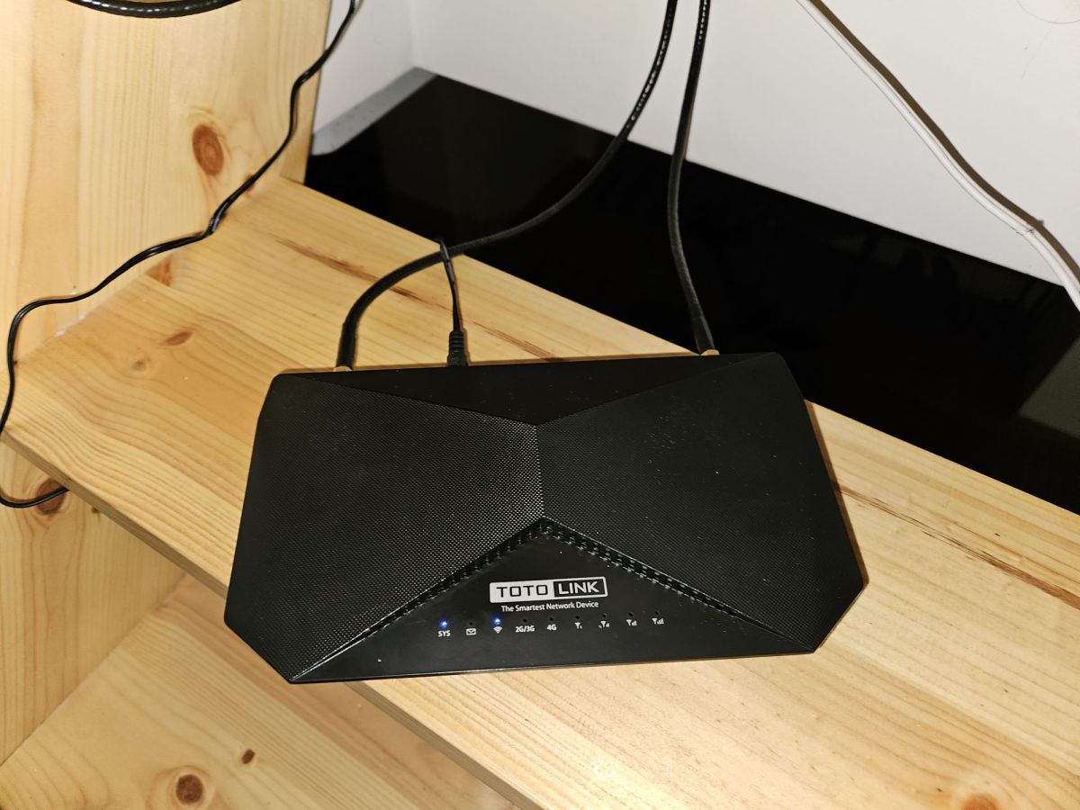

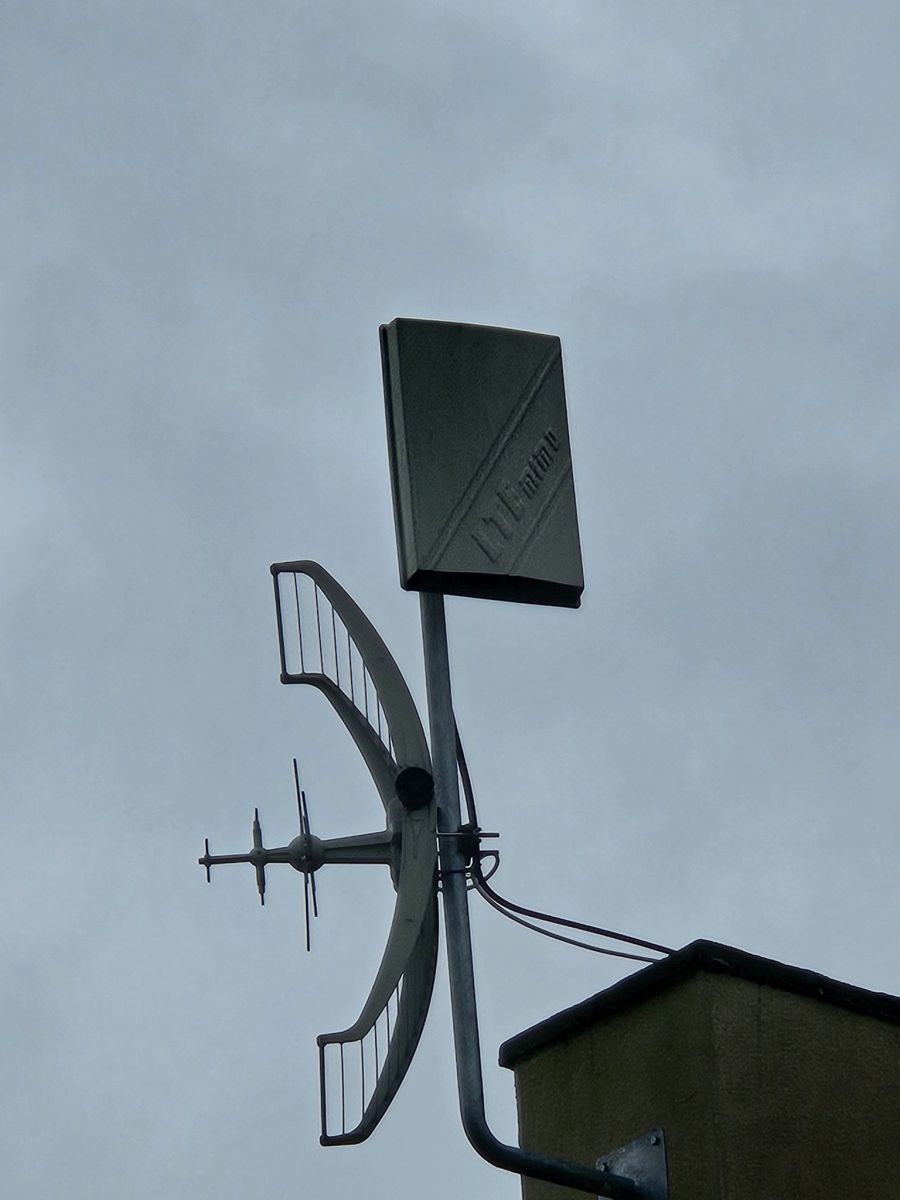

    Dzień dobry. Szukam pomocy, jak naprawić INTERNET MOBILNY. Mam dom w środku lasu, jedyny możliwy dostęp do internetu to internet mobilny, karta. Po sprawdzeniu lokalizacji okazało się, że w okolicy najlepiej sprawdza się internet z PLAYA, karta i wybranie taryfy XL 5G, na dachu antena LTE, w domu router na kartę, przez dwa lata naprawdę fajnie działało i nagle zdechło, najpierw przerywało, teraz dramat, zero. Nie pomogła wymiana routera, dwukrotna wymiana karty za namową działu tech. Playa.
    Do rzeczy: CO ZROBIĆ? Jestem zdecydowany zainwestować w nowy sprzęt, zmienić operatora, choć ponoć dla mojego adresu jestem skazany na PLAYA. Czy jest sens wymieniać antenę na lepszą, jaką? Router... ten jest nowy, a może potrzebne jakieś dodatkowe urządzenie, konfiguracja? Otwarcie napiszę, jestem analfabetą technicznym, chętnie, ale nie potrafię zlokalizować w okolicy firmy, fachowca, który ogarnie zadanie. Proszę o pomoc. Moja lokalizacja 14-310 Ponary 13, tak w środku lasu, najbliższa stacja 2 km, Boguchwały.
    Dwie anteny zewnętrzne zamontowane na dachu budynku, skierowane w jedną stronę.
    Czarny router TOTOLINK stojący na drewnianej półce, z podłączonymi kablami i świecącymi diodami.

    Może drzewa w lesie urosły a teraz na dodatek wypuściły liście i problem z roku na rok będzie się pogłębiał? Ile transferu potrzebujesz miesięcznie i ile jesteś w stanie zapłacić za internet?
    Ja widzę dwie opcje:
    1. instalacja wyższego masztu ponad wierzchołkami drzew w lesie (ale trzeba pomyśleć o dobrym uziemieniu i zabezpieczeniach odgromowych jeśli to będzie najwyższy punkt w okolicy).
    2. Zakup Starlinka. Antena i modem to wydatek ok. 1200 - 1500zł.
    Abonament bez limitu danych ok. 335 złotych miesięcznie. Sporo, ale gdyby znalazł się sąsiad albo dwóch z podobnym problemem to można podzielić łącze i wydatki. Jest jeszcze oferta "W drodze" z limitem 50GB/mies za 175zł

    A ja widzę smieciowy router i antenę do wszystkiego czyli do niczego, kto ci to polecał zakładał? No i wcale nie jesteś skazany na PLAY, od 5 m-cy . Ten elektrosmieć z Totolinka ma jakąś diagnostykę sygnału i BTS-a? Router wart z 50 zł jak ktoś w ogóle kupi to coś bo to poziom techniczny z 2015 roku.

    W grudniu 2024 ponizej anten PLAY na tym maszcie Orange zainstalował swoje z LTE2100+1800+900 i 5G N1 w DSS z LTE na 2100MHz, sektor na azymut 345 stopni.
    Co do routera to jest sprzęt z modemem 4 kat. LTE z DL do 150Mb/s ale port LAN tylko 100Mb/s więc WiFi AC1200 to psu na budę, do tego bez mozliwości wyboru pasma LTE czy podstawowej diagnostyki sygnału i BTS-a. Sprzęt bez żadnej wartości, operatorzy korzystają z agregacji 3/4 pasm LTE w QAM256, porty GE to od wielu lat standard.
    Antena szerokopasmowa z Chin, jakoś ponoć działa ale zysk i tak wyssany z palca, dla Play i tej 2 operatorów liczą się tylko LTE2100+1800 bo LTE800 Play jak LTE900 w Orange czy T-mobile mają szerokość tylko 5MHz wiec mało pojemność i przy największym zasiegu są z założenia wolne i przeciązone.
    Antena musi być kierunkowa i mieć duzy zysk na 1800-2100MHz. Ta u ciebie pracuje na 800/900 , 1800-2100 i 2600MHz. Router musi agregować minimum 2 pasma LTE w QAM256 .

    Póki co w tej sytuacji mam 2 propozycje dla ciebie, skoro nie dasz rady z testami. Pierwsza to zmiana routera i podłaczenie go pod obecną antenę, kupisz https://allegro.pl/oferta/huawei-b535-333-dom...m-4g-lte-2x-agregacja-pasm-wifi-5-13882237805 , podepniesz do anteny którą masz i pomogę ci co zrobić i jak skonfigurować całość.
    Jeśli coś będzie nie halo to zapewne problem z antena i wtedy pomyślimy o zakupie on line innej.
    Druga opcja to zakup https://allegro.pl/oferta/nokia-4g05-b-router..._unit_id=0fb429bd-dca7-4523-a651-60fdcea26845
    To zew. CPE LTE, czyli router zintegrowany z modemem LTE agregujacym 3 pasma LTE , całość jest zamknieta w obudowie anteny zew. kierunkowej, to stanowi ODU , zasilanie i transmisja odbywa się po kablu Ethernet czyli potocznie po skrętce przez zasilacz POE, do kompletu IDU czyli router wewnętrzny z AP do sieci lokalnej Ethernet i Wifi.
    Sprzedawca daje instrukcję ale też pomogę. Jesli instalator to on ma ci zawiesić ODU na maszcie i na tym jego rola się skończy, resztę zrobisz sam z moją pomocą.
    Antena ustawiona na maszt w Boguchwałach. Dla testów zabierz tez pre-paidy Orange/T-mobile zarejestrowane, na nich tak jak piszę masz ponad 1TB danych na m-c za darmo, podpowiem jak uruchomić te pakiety.
    Sprawdzisz tez tych operatorów bo w ramach NetWorks korzysta z Orange na tym maszcie też T-mobile.
    To nie są jakies trudne tematy jak ma się kogoś kto pokieruje i poprowadzi w tych kwestiach.

    Jesli chodzi o router z 2 linka to B628-265, nie wart żadnej uwagi bo agreguje 2 pasma MIMO4X4 na antenach wew.
    Jego nowsza wersja B628-350 agreguje 3 pasma MIMO2X2 QAM256 na złączach zew. https://play.google.com/store/apps/details?id=cz.mroczis.netmonster&hl=pl&gl=US , u ciebie sa 3 pasma LTE ale w Play LTE800 jest bez znaczenia, ma tylko 5MHz szerokości i z załozenia największy zasieg więc jest mocno obciążone, dlatego podlinkowałem B535-333 z agregacją 2 pasm MIMO2X2 QAM256, taki sam ewentualnie do Orange/T-mobile bo oni mają tez na BTS-IE LTE2100+1800 oraz zasiegowe LTE900 na 5MHz więc tak jak w PLAY nic nie wnoszace do agregacji.

    Ten B535-333 to jest następca B535-232, obydwa agreguja 2 pasma LTE ale wersja 232 w modulacji QAM64 na DL, w Play agregacja LTE2100+1800 to 30MHz pasma więc w MIMO2X2 w teorii z tych 30MHz mozna mieć 225Mb/s, wersja 333 to agregacja tych pasm ale w QAM256 wiec DL do 337Mb/s. B535-333 to do tej anteny którą masz, sprawdzisz jak z nią działa.
    A ta Nokia to gotowy zestaw z zew. CPE LTE + wewnętrzny router Ethernet z AP do WiFi.

    Dzięki podpowiedzi kolegi Matek, zastosowaniu zestawu Noki polecanej przez kolegę problem internetu został rozwiązany, może daleko do doskonałości, ale na moje potrzeby i w porównaniu z tym, co było, jest dobrze, a nawet bardzo dobrze, pobieranie ok. 50, wysyłanie 20. Bardzo serdecznie dziękuję za pomoc! Głębokie ukłony!
Problem dotyczył nagłego spadku prędkości internetu mobilnego Play LTE w domu położonym w lesie, gdzie jedynym dostępnym łączem jest internet mobilny z kartą SIM. Użytkownik posiadał antenę LTE na dachu i router na kartę SIM, który działał dobrze przez dwa lata, lecz potem pojawiły się problemy z przerwami i zerowym zasięgiem. Wymiana routera i karty SIM nie rozwiązała problemu. W dyskusji zwrócono uwagę na możliwe przyczyny, takie jak wzrost drzew ograniczających sygnał, niewłaściwy sprzęt (stary, słaby router i antena), brak diagnostyki sygnału oraz ograniczenia sprzętowe (np. port LAN 100 Mb/s). Zaproponowano wykonanie testów sygnału za pomocą aplikacji NetMonster i porównanie z innymi operatorami (Orange, T-Mobile). Jako rozwiązanie rekomendowano zakup nowoczesnego zestawu zewnętrznego modemu LTE z anteną kierunkową oraz routera wewnętrznego WiFi, który pozwoli na lepszą agregację pasm LTE i stabilniejszy sygnał. Szczególnie polecano zestaw Nokia 4G05-B (zewnętrzny modem LTE z anteną i wewnętrzny router Ethernet/WiFi) jako sprawdzone i efektywne rozwiązanie eliminujące straty sygnału na kablach. Alternatywnie wskazano router Huawei B535-333 jako nowoczesny sprzęt LTE kategorii 4 z agregacją pasm i lepszą modulacją QAM256, jednak bez potrzeby łączenia go z dodatkowym modemem LTE, gdyż Nokia 4G05-B pełni tę funkcję. Podkreślono, że marketingowe 5G N1 na paśmie 2100 MHz w Play to w praktyce agregacja LTE, a prawdziwe 5G to pasmo 3500 MHz (N78). Po zastosowaniu polecanego zestawu Nokia problem został znacząco poprawiony, osiągając stabilne prędkości pobierania około 50 Mb/s i wysyłania 20 Mb/s. Wskazano również trudności ze znalezieniem lokalnych fachowców do instalacji i konfiguracji, dlatego pomoc zdalna i zakup sprawdzonych zestawów jest rekomendowana.
