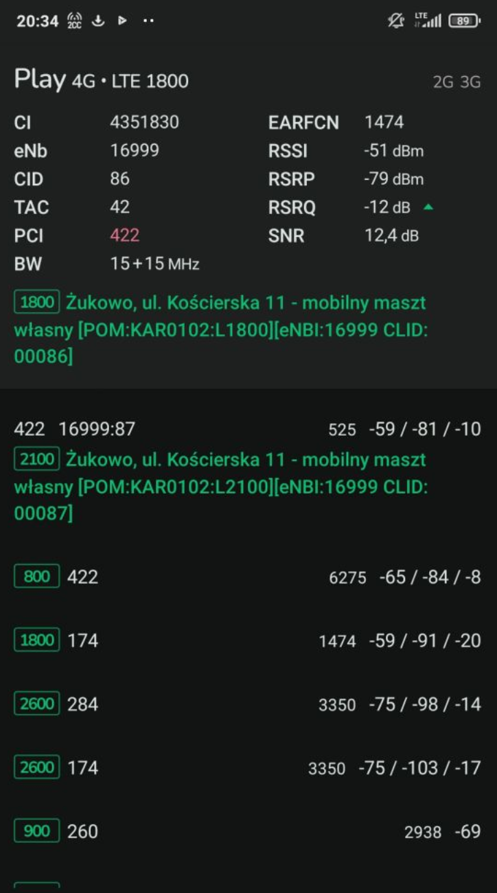

    Skoro nie otrzymałem pomocy z Playa, postanowiłem sam poszukać przyczyny. Mam router ZTE 297D ustawiony w oknie dachowym na strychu 2 piętrowego domu, bez dodatkowych anten. Zauważyłem, że do tej pory router łączył się z najbliższym BTS-em Playa na Kościerskiej 11 (Żukowo, Pomorskie ul. Kościerska 11 - mobilny maszt własny Play ID: KAR0102 GSM900 LTE1800 LTE2100 LTE800 UMTS900), który znajduje się 700m w linii prostej od mojego domu i w godzinach szczytu miał takie parametry:
    Zrzut ekranu aplikacji NetMonster z danymi dotyczącymi połączenia 4G LTE 1800 dla masztu w Żukowie.
    Teraz wg netmonstera prawie wcale nie łączy się z tym BTS-em, tylko czasem łapie pasmo 800.

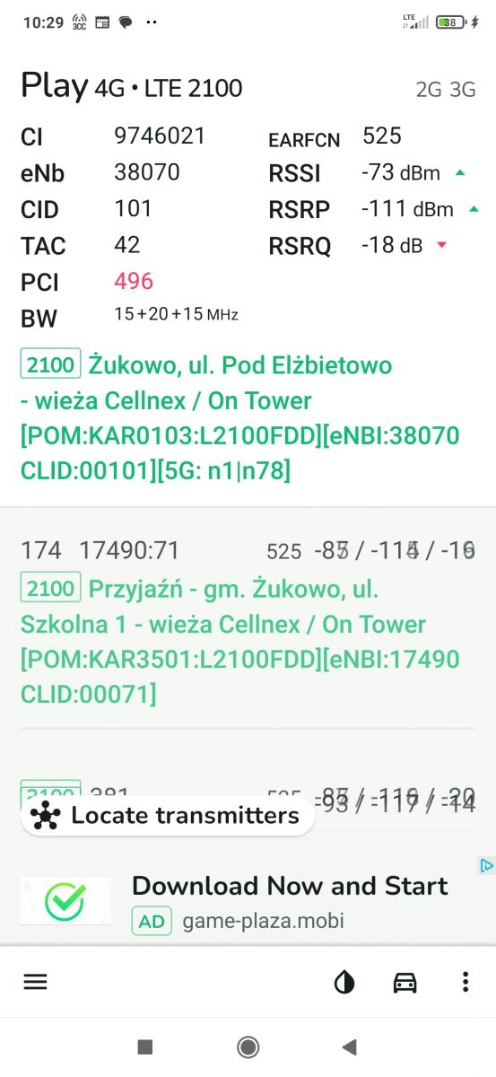

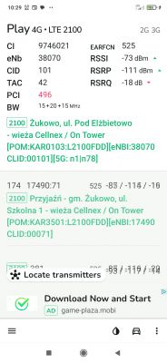

    Za to łączy się z dalszymi BTS-ami Żukowo wieża Cellnex pod Elżbietowo oddalony ode mnie o 2000m w linii prostej (Żukowo, Pomorskie ul. Pod Elżbietowo - wieża Cellnex / On Tower Play ID: KAR0103 5G2100 5G3500 GSM900 LTE1800 LTE2100 LTE2600 LTE800 UMTS900)
    Zrzut ekranu z aplikacji pokazujący szczegóły połączenia LTE z siecią Play.

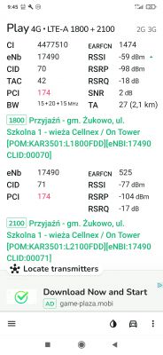

    a nawet z odległym o 4200m nadajnikiem w miejscowości Przyjaźń.
    Zrzut ekranu z aplikacji NetMonster pokazujący parametry połączenia LTE-A z BTS-em w miejscowości Przyjaźń.

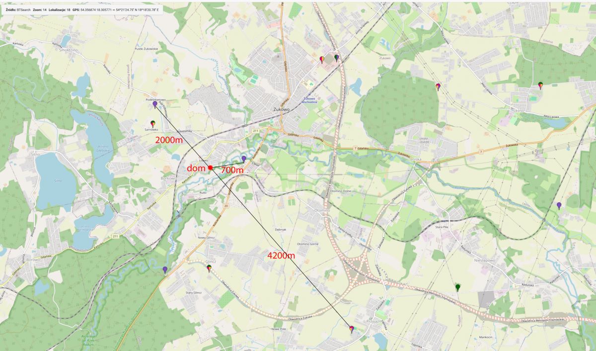

    Mapa z zaznaczoną lokalizacją domu oraz nadajników BTS w okolicy Żukowa.

    5g N78 na 3.5GHz pracuje w technologii TDD i Play ma na nim 100MHz pasma , 5g N1 na 2100MHz działa na FDD z 15MHz pasma które jest dynamicznie dzielone pomiedzy klientami LTE2100 i 5g2100. Z załozenia kilka razy wolniejsze od N78.
    BTS Przyjaźń ma 5g2100 N1, nie działa poawolenie na N78, szybko nie dostanie bo stacja pracuje nadal na Huawei, aby zadziałało N78 musi najpierw być swap na sprzęt Ericssona, te 2 w Żukowie zostały jużzmodernizowane na Ericssona.

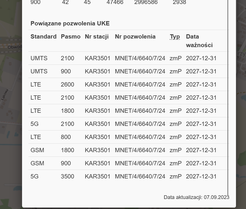

    >>21230169 podobne kłopoty z internetem Play, najgorszy problem to zmiany prędkości od 1 Mb/s do 50 Mb/s na przestrzeni minuty lub dwóch, bez jakiejś logiki (godziny czy dni) albo cały czas stabilne 30-40 Mb/s lub podobnie, w każdym razie niezauważalne w normalnym użytkowaniu. Nie znajduje przyczyny, Play też nie. Jestem kompletnym laikiem. Zestaw NetBox z Play z modemem zewnętrznym i wewnętrznym, oba Huawei. Aha, bezpośrednio po montażu prędkość dochodziła do 100 Mb. Dioda na zewnętrznej sygnalizuje 4G.

    Podaj lokalizację ,pokaz zakladkę Informacja o urządzeniu na H352-381.

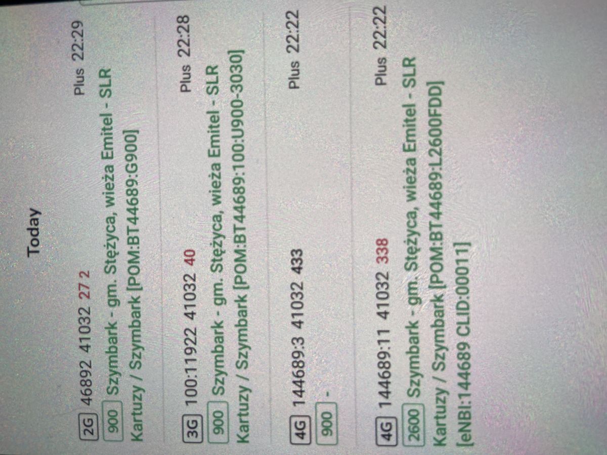

    Z pierwszą informacją nie mam kłopotu 54,189540 18,099447 Kłobuczyno. Gdzie znajde urządzenie i info o nim ?

    Zaloguj się na niego na 192.168.118.1 i w WebUI jest zakladka z potrzebnymi danymi, ustawiony na Grabowo Kościerskie czy na Szymbark?

    Raczej Gołubie ,Sikorzyno lub Kaliska Kościerskie , ukształtowanie terenu i budynku nie pozwala na skierowanie anteny na Szymbark .Wpadłem na to skąd info o modemie ale nie mam hasła do 192.168.3.1 musialbym robic reset a nie wiem czy potem poradzę sobie z ustawieniem wszystkiego na nowo . Na innym tel z androidem w plusie zainstalowałem netmonster , niestety tel służbowy i mocno zabezpieczony więc nie wiem czy nie mam w okolicy stacji play ale apka pokazuje tylko stacje plus . Najbliższa to właśnie Szymbark ,ekran z logami załączam . Dzisiaj cały dzień słabo ale stabilnie 6-8 Mb teraz ok 4 pewnie więcej użytkowników Zrzut ekranu aplikacji NetMonster z informacjami o stacjach bazowych Plus w okolicy Szymbarka.
