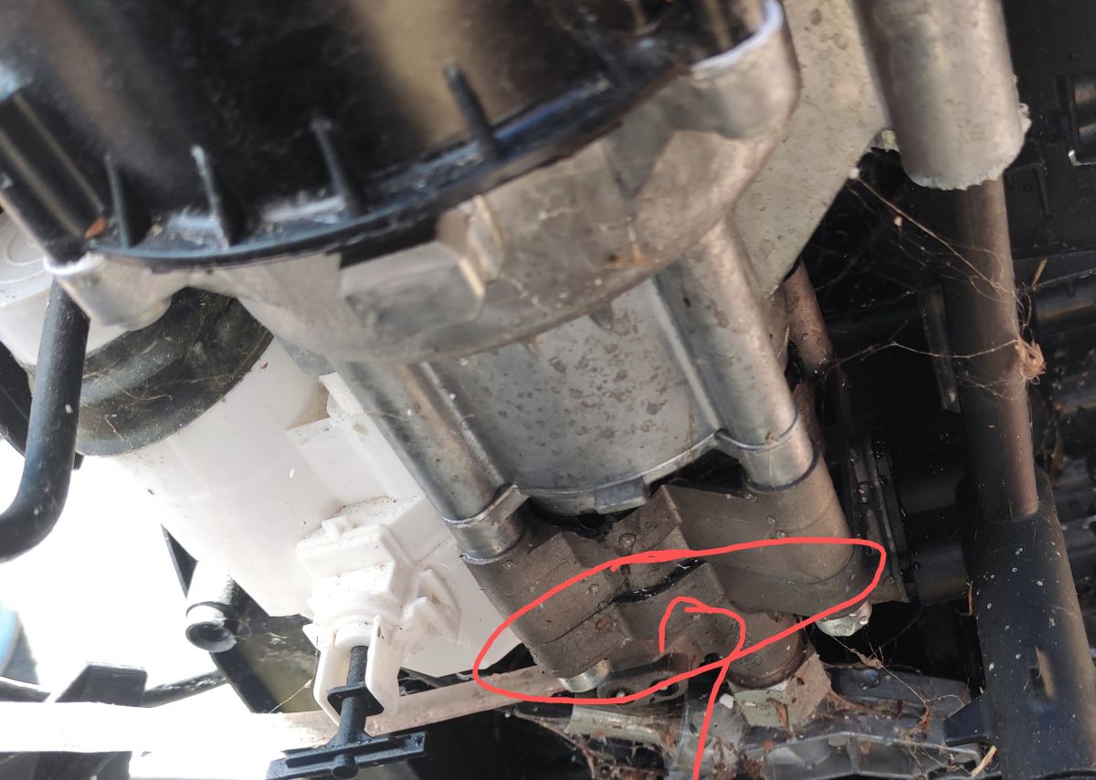

Karcher k5 premium cieknie - problem z uszczelniaczem trójkątnym głowicy, zdjęcie, pomysły
Slabyskoro 05 Kwi 2023 19:57 1170 0
  • #1 20526689
    Slabyskoro
    Posty: 4
