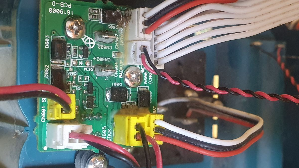

Witam Panowie
Radio budowlane Makita.

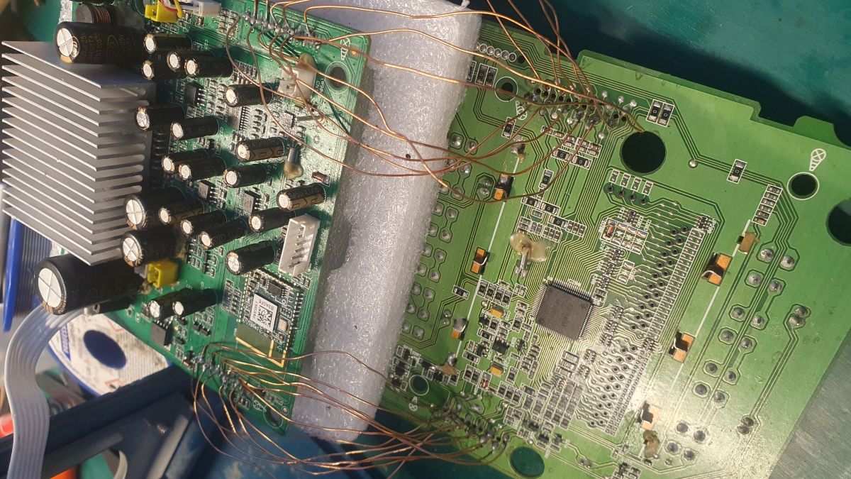

Po regeneracji ścieżek i przelotek po korozji ożyło do stanu PowerFail.
Gniazdo zasilacza 12v jest ok. Płytka rozszerzeń napięć również zregenerowana.
Obecnie pająk do pomiarów i pytanie jakie napięcia powinny występować na danych pinach łączących górę z dołem.

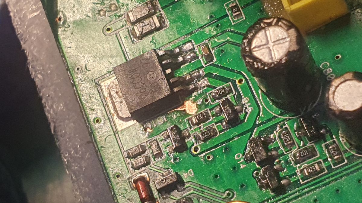

Stabilizator 06CC0W dostaje napięcie, tranzystory nim sterujące również PNP i NPN. Przy włożeniu baterii na chwile pojawia sie normalne zasilanie 6V na wyjsciu LDO potem sie wyłącza i podświetlenie równiez gasnie pozostawiajac tylko zapis power fail i przekresloną baterię.
IC dostaje napiecia 3,3 i 1,2v. Wybudza sie, potem STB. Cos sprawdza.. i stoi.
https://ro.mouser.com/ProductDetail/Renesas-E...R5F10WMCAFB50?qs=EU6FO9ffTwcbbtm0dq8Bzw%3D%3D
Przycisk włączenia prawidłowo zwiera do masy 2v i nie reaguje. tylko dlaczego 2v.?..
Jakie napięcia powinny byc w stanie STB lub po właczeniu na pinach zasilania i mostach łączących warstwy lub na głównej taśmie zasilania (szeroka biała)
Z góry dziękuję za wszelakie poszlaki.
