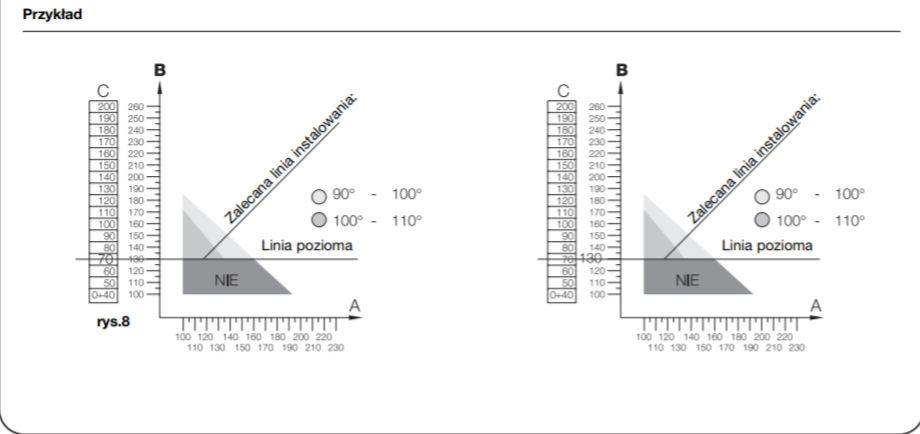

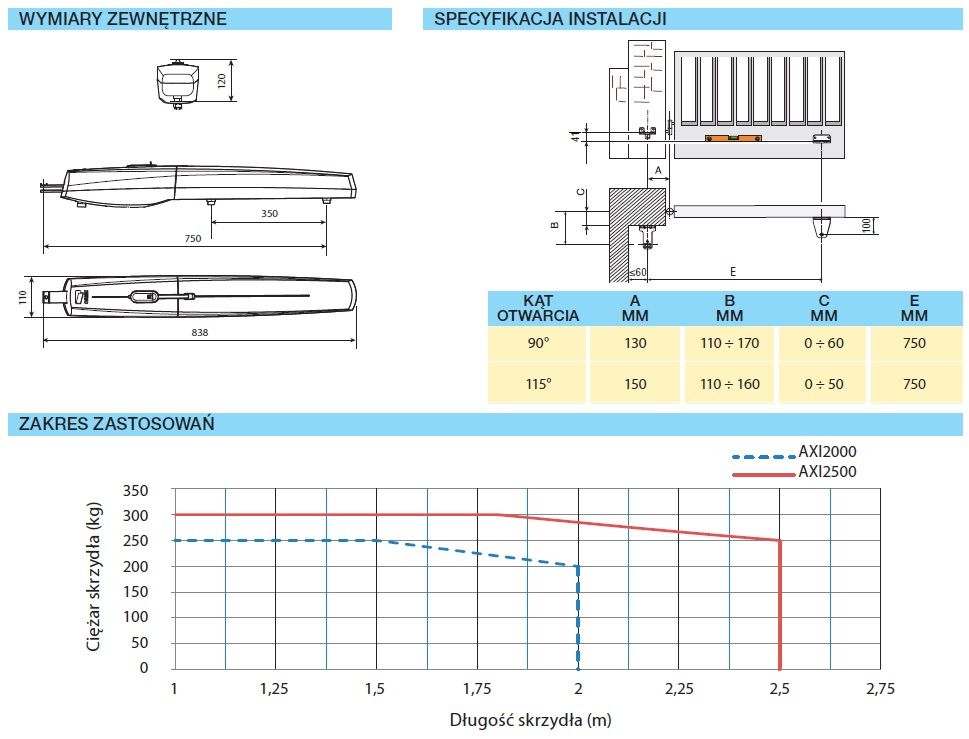

    Witam serdecznie. Posiadam bramę dwuskrzydłową o całkowitej długości 4,90 m. Waga jednego skrzydła to około 70 kg. Słupki 120×120 mm, zawias na środku słupka. Od środka słupka do środka zawiasu mam niecałe 10 cm. Otwieranie bramy chciałbym w stronę wewnętrzną, lecz musiałbym mieć większy kąt otwierania, około 105–110 stopni. Zdecydowałem się na firmę CAME, model AXI 25, i przy przeglądaniu specyfikacji instalacji mam mały dylemat i nie pasują mi wymiary. Czy to od razu dyskwalifikuje zakup tego modelu przy takich wymiarach słupków i bramy?

    Słupek ma 120, od środka do krawędzi to 60, czyli oś zawiasu to <40, trudno będzie osiągnąć kąt otwarcia >90 stopni ze względu na krawędź słupka.
    Skrzydło bramy po prostu do krawędzi dobije nie pozwalając zbytnio na większy kąt.
    Bez napędu ręcznie do jakiej pozycji możesz otworzyć skrzydło bramy?

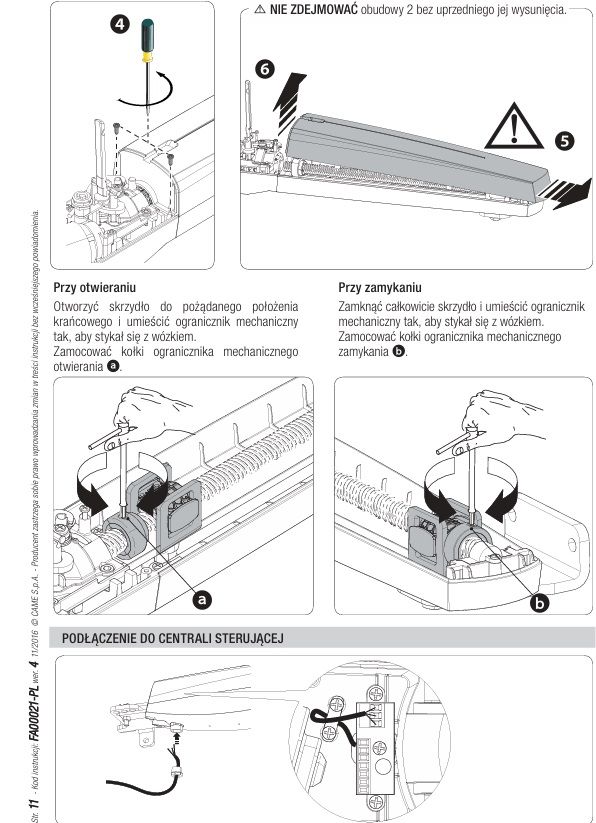

    Wcześniej dokładnie nie sprawdzałem, dlatego też podałem taki kąt 105–110 stopni. Teraz, po zmierzeniu, skrzydło bez napędu otwiera mi się na około 100 stopni i mam jeszcze około 5 mm luzu między krawędzią słupka a bramą. Ale te 100 stopni by mi w zupełności wystarczyło. Co do blokady, to znalazłem w instrukcji taki wątek i chyba ma te ograniczniki mechaniczne do otwarcia i zamknięcia.

    No to dobrze, trochę mały jest wymiar A, lepsze wymiary montażowe w Twoim przypadku ma Nice Wingo, np. 3524, tu wymiar A zaczyna się od 100, wymiar B jest wystarczający.
