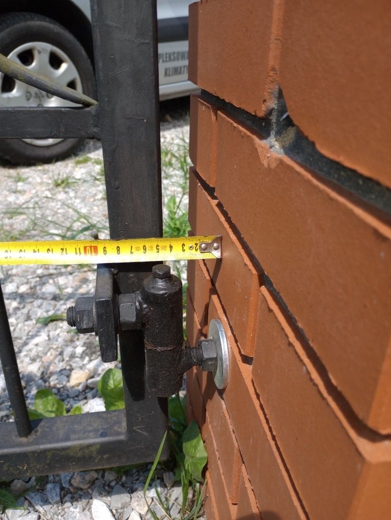

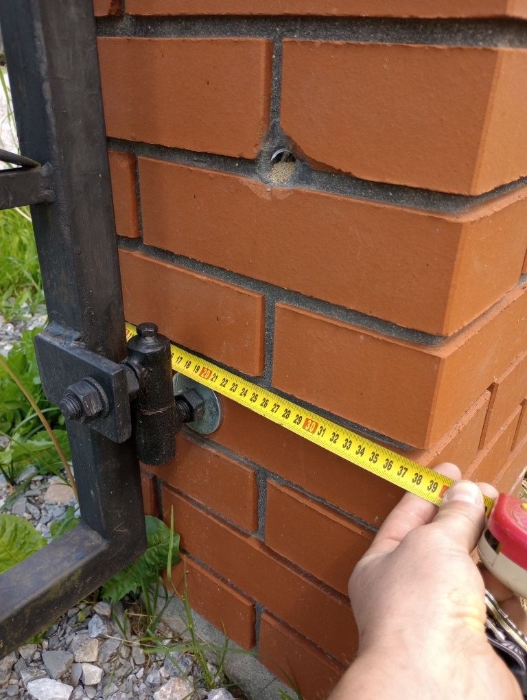

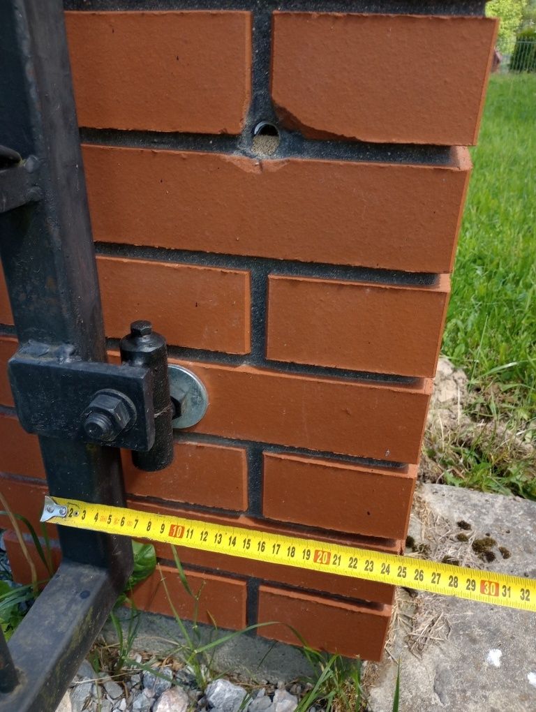

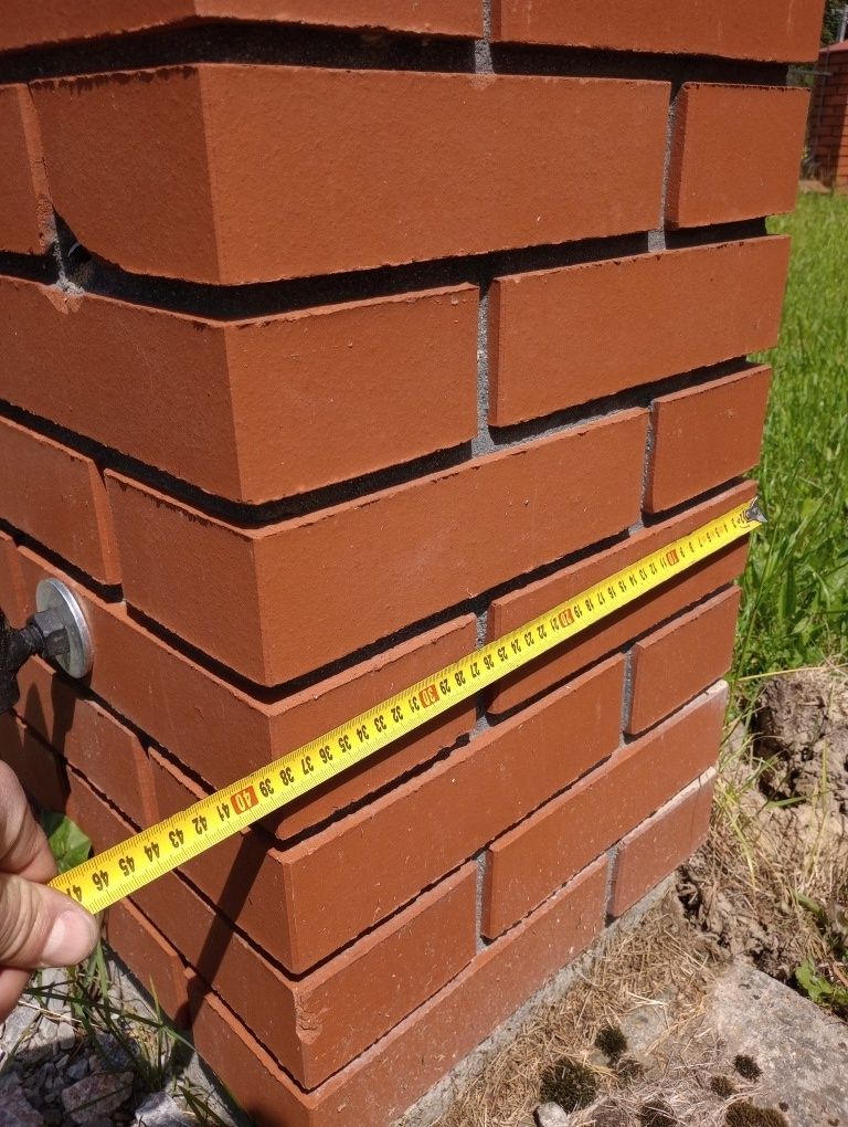

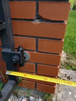

Napęd na szeroki słupek, kąt otwarcia minimum 110st
mayday00 02 Cze 2022 12:34 936 2
  • #1 20044923
    mayday00
    Posty: 143
    Ocena: 39
    Jak w temacie, mam bramę wjazdową na słupkach klinkierowych 38x38cm, odsadzenie zawiasu 18cm, potrzebuję uzyskać kąt otwarcia minimum 110stopni. Napęd od wewnątrz i brama otwierana również do wewnątrz. Czy napędem z ramieniem np. Came Fast dam radę coś takiego osiągnąć. Przeglądam różne materiały instalacyjne i w zasadzie wszędzie przy kącie większym niż 90st zakładają odsadzenie maks. 50mm. Wydawało się, że odsunięcie napędu od zawiasu pozwoli uzyskać więcej niż 90st, ale nie wiem jak z płynnością ruchu, czy na coś innego jeszcze to wpłynie?
    A może polecacie inny napęd na taką bramę poza oczywiście podziemnym.

    Sam siłownik sobie spokojnie poradzi - zakres ruchu ramienia to ponad 180° więc jest pole do popisu z eksperymentami na geometrii.
    Wydaje mi się, że te autorzy instrukcji myślą za instalatora i te 50 mm jest założone nie z powodu geometrii mocowania napędu a po to - aby brama na otwarciu nie oparła się o kant słupka. A jako że u ciebie zawiasy mają z lekka dziwną konstrukcję - która powoduje spore zwiększenie odsunięcia skrzydła bramy od słupka na otwarciu - ten problem nie wystąpi.

    Potwierdzam, siłowniki sobie radzą, trzeba kombinować z mocowaniem i geometrią, ale sam ruch ramienia daje radę.
